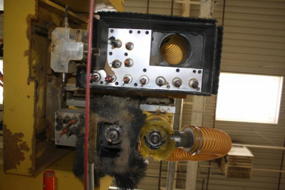

Ahoj mam stroj WEEKE BP10 predelal jsem si ho na mach3 vse super mam tam vrtaci vretena a frezovaci. Pro ulehceni programovani bych potreboval aby mi aspire9 bylo schopne prez postprocesor udelat program kde budu pouzivat vice nastroju a kazdy nastroj ma fyzicky jinou polohu a on ji prepocita. Treba T1 je v X0Y0 -od ní - T2 je v ose X+32Y0 T3 je od T1 v ose X+64 atd.
Jinak musim do programu vpisovat posunuti ke kazdemu druhemu a dalsimu nastroji v programu.

Fotka napovi konfiguraci stroje
Bez toho jedine kristalova koule. Tj. Poskytnul jsi malo informaci

Neni to primo moje foto ale to vse takhle vypada. Dale pokud napisu v MACH3 T1m6 nebo nejake jine T sestoupi dane vreteno to mam ošefovany v makrech

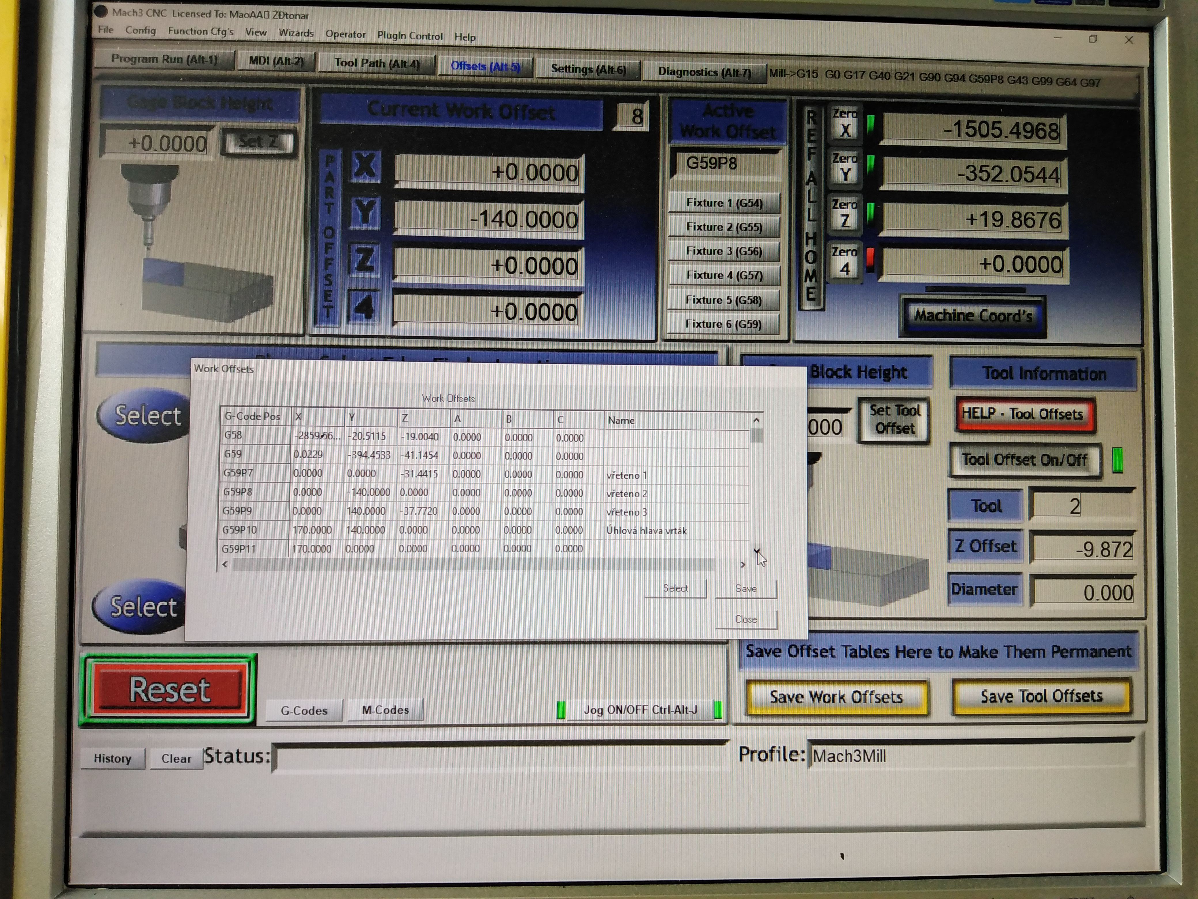

Ahoj mam to tak udelany jak pises ale pokud si dam praci na libovolne misto na stole tak mi to posunuti funguje jen na prvni nastroj ktery je v nule např- G54. ostatni nastroje jezdi podle strojní nuli a od te si jezdi. Musel bych každy nastroj najizdet extra. a to bych travil mnoho casu najizdenim. Nebo neznam nejakou funkci nebo to delam spatne .

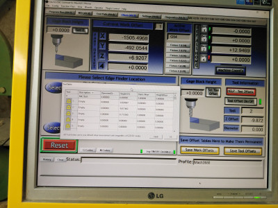

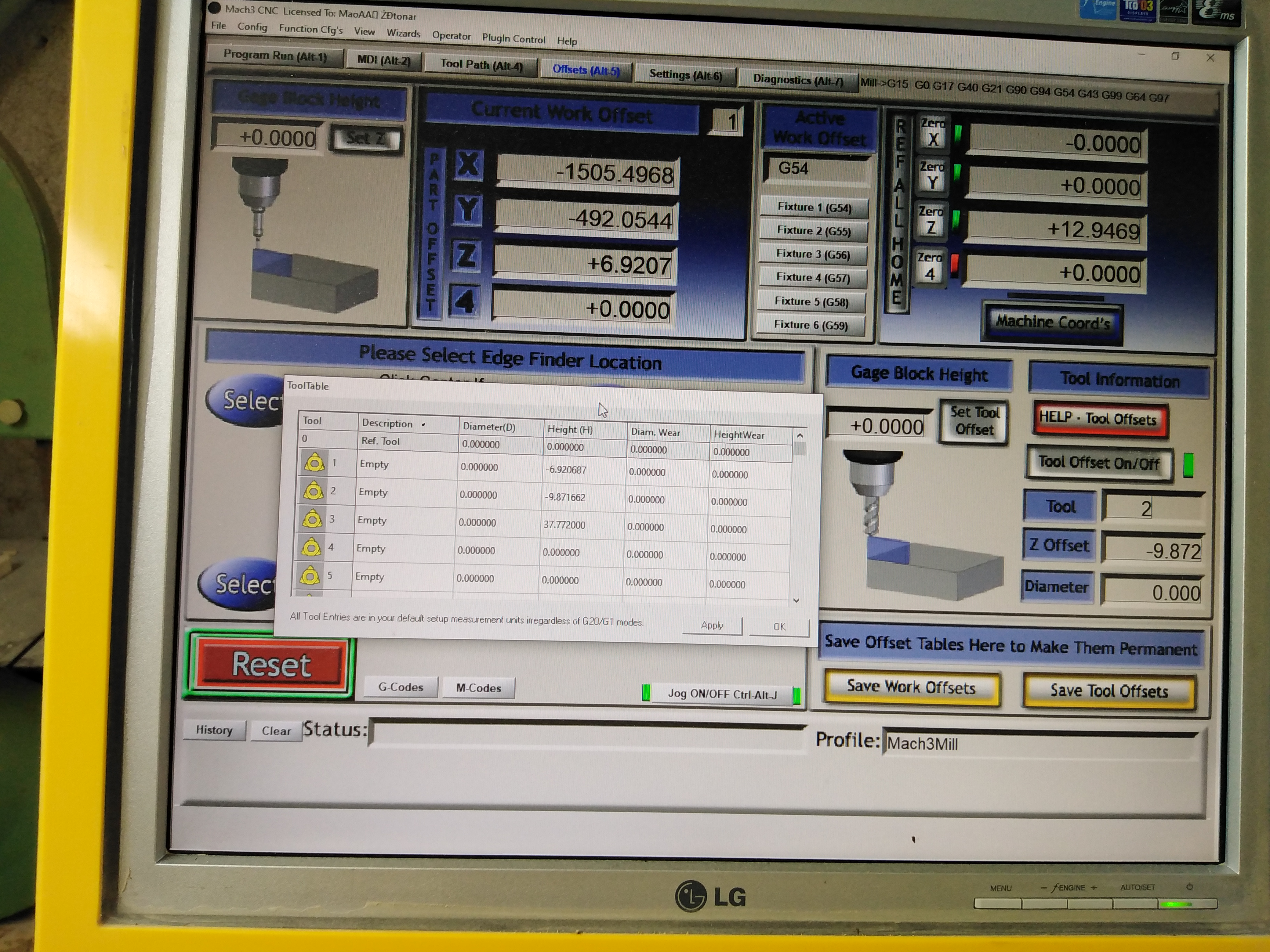

-Skus zavolat G54 znova po zavolani druheho nastroja.
-Ukaz nam tvoju tabulku nastrojov kde mas xyz suradnice nastrojov.

Najel jsem nulu G54 na nastroj číslo T1
napsal jsem G54 po zavolani T2 nastroje a nic jezdilo tam vreteno císlo T1 místo T2.
Kdybych za nastroj nenapsal znovu G54 jelo by to ke strojní nule v ose Y-140.
např G59P8 v tabulce nastrojů funguje jen samo za sebe.
Ja bych potreboval aby po najetí prace v libovolném místě stolu třeba T1 vyvrta díru T2 vyfrézuje kapsu a T3 srazí hranu atd. V ose Z to funguje ale me jde posunuti v ose XaY.
