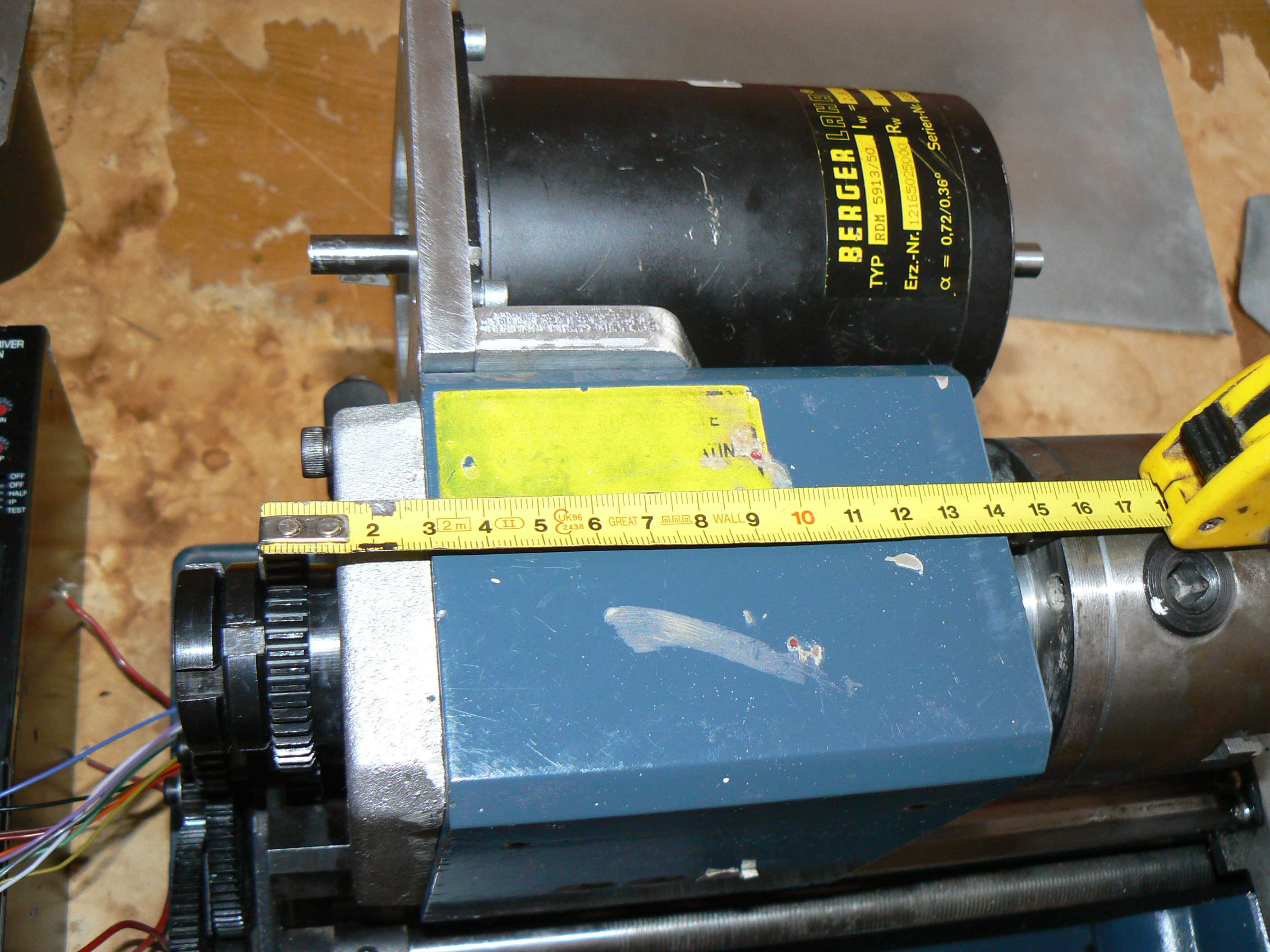

Začínají dlouhé zimní večery. Tak jsem se konečně dostal k přestavbě malého soustruhu na řízené otáčky. Prvotně je to určeno jako doplněk do mého mazlíka - 4 osa. http://picasaweb.google.cz/madboxs/CNCPolyst#.
Ale bude mít i vlastní elektroniku, aby se na něm mohlo pracovat samostatně.
Pohon je 5ti fáz KM. První testy předčily mé očekávání. Motor sám má 500/1000 kroků na otočku a v pohodě jede na 4 000 !! otáček. Teď už jenom čekám až dorazí řemeničky a řemen, bude tam 5M/9mm.

Nebude Ti překážet ten motor kdybys tam chtěl dát větší hlavu ?

Stím jsem si trochu zkomplikoval život, to jo, ale mám i druhou variantu s kratším motorem. Je taky na fotce, ten vzadu. Jen řeším to, že nemám do té universálky obrácené pakny. Dají se někde koupit?

Mad_BOXs píše:Stím jsem si trochu zkomplikoval život, to jo, ale mám i druhou variantu s kratším motorem. Je taky na fotce, ten vzadu. Jen řeším to, že nemám do té universálky obrácené pakny. Dají se někde koupit?
Snad jo.
Já právě začínám přemýšlet o větší hlavě - ta 80 je dost malá.
Jak u Uni-Maxu tak i u Asistu mají malý průchod vřetene - 16 mm kulatinu už nevložíš.
U Uni-Maxu jsem to probrousil u Asistu to asi vyřeším větší hlavou.
