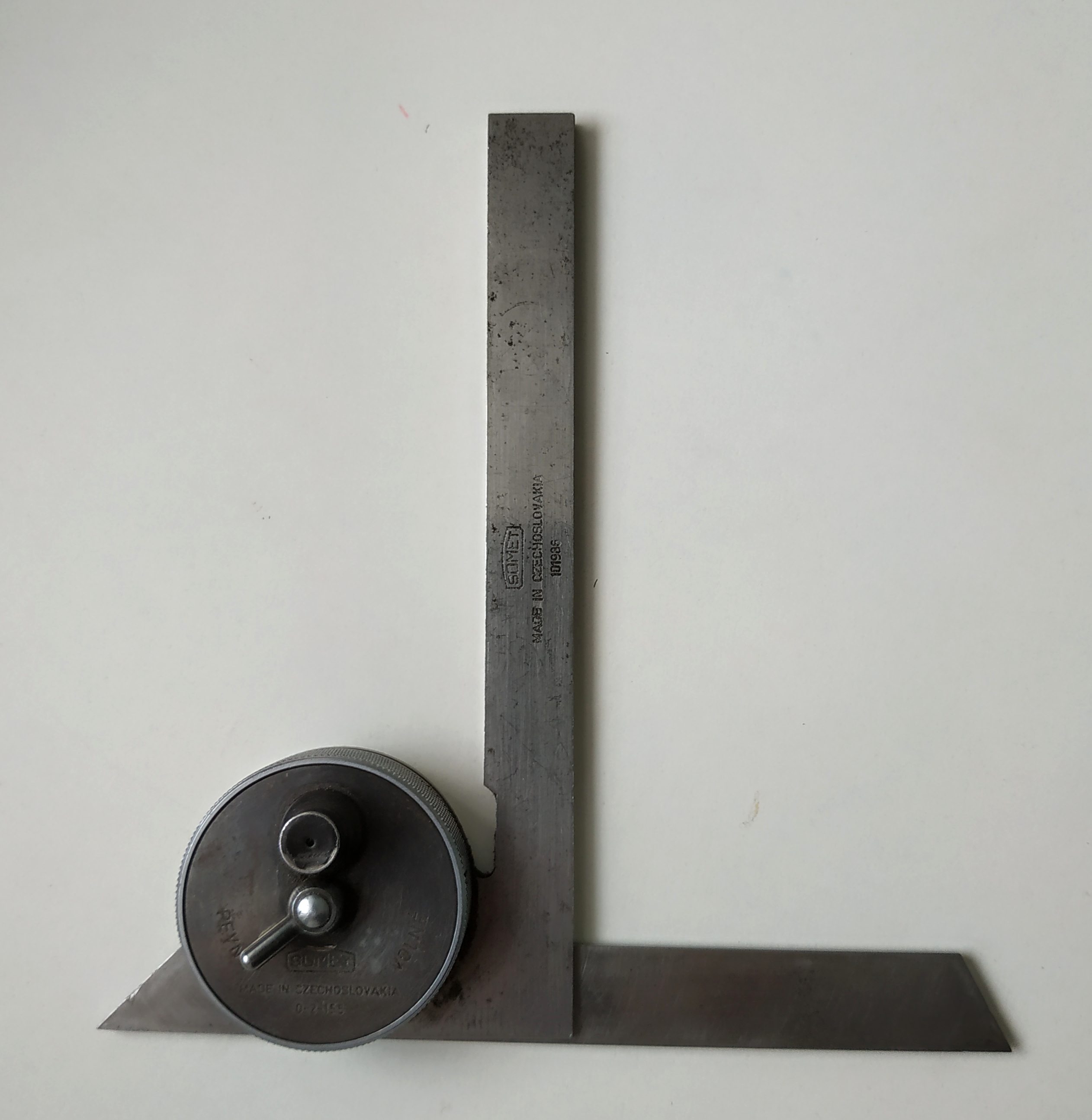

Ahoj, mám tenhle úhloměr a zjistil sem, že ukazuje o 1stupeň mimo, jak se šteluje stupnice?

tak já sem zariskoval a podařilo se ho seštelovat na obvodu aretačního prstence je šroubek, který odšroubujete a když s prstencem otáčíte v té díře jsou tam 4 červíky po 90st a tím štělujete pozici rysky.
Přeju hodně zdaru a kdo nemá nervy a štěstí ať otom ani nepřemíšlí to rozdrbat...a smíří se s ochylků
