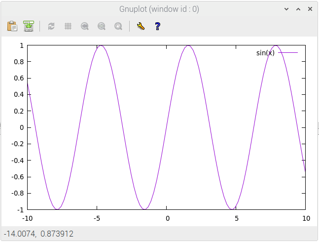

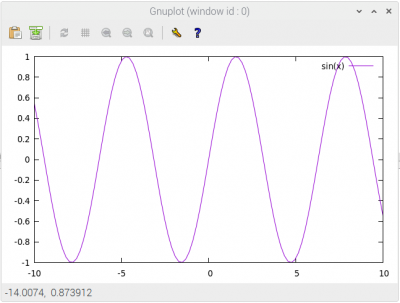

Zdravím,
chtěl jsem přejít z Arduina na Raspberry PI 3b. Místo Arduino IDE jsem chtěl používat Geany.
Už jsem přišel na to jak svůj program přepsat z jazyka Wirring na c++, ale už tři dny jsem se zasekl na tom jak nahradit sériový Plotter, nebo jak vykreslovat data. Dle diskuzí na netu by šlo použít GNU plot.
V příkazové řádce mi GNUplot funguje.
Kód: Vybrat vše
pi@raspberrypi:~ $ gnuplot
	G N U P L O T
	Version 5.2 patchlevel 6    last modified 2019-01-01
	Copyright (C) 1986-1993, 1998, 2004, 2007-2018
	Thomas Williams, Colin Kelley and many others
	gnuplot home:     http://www.gnuplot.info
	faq, bugs, etc:   type "help FAQ"
	immediate help:   type "help"  (plot window: hit 'h')
Terminal type is now 'wxt'
gnuplot> plot abs(x)
gnuplot>
Ovšem potřebuji se do něho nějak dostat z Geany.
Stáhle jsem gnuplot-iostream
https://github.com/dstahlke/gnuplot-iostream
http://stahlke.org/dan/gnuplot-iostream/
Má tam několik examplů, ale žádný nelze zkompilovat.

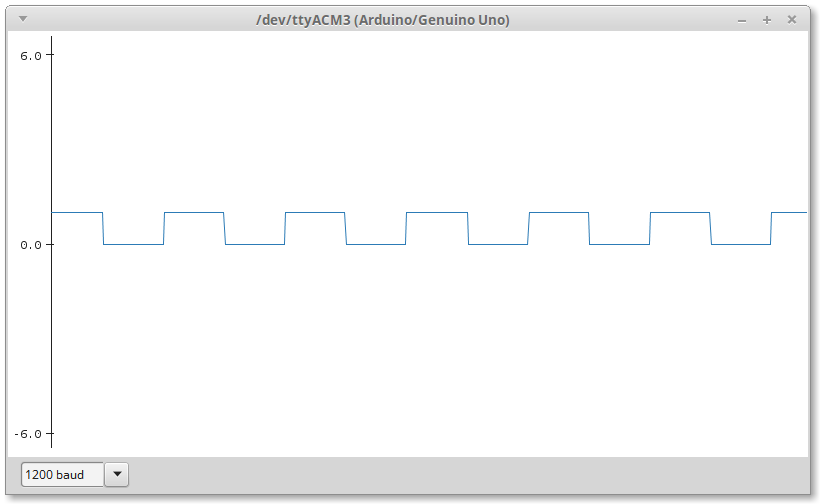

V arduinu jsem používal Serial Monitor a Serial Plotter.
Serial Monitor jsem si nahradil konzolí "std::cout << "Hello World!";" , ale nemohu najít náhradu za Serial Plotter.
Defakto potřebuji jen "něco" abych vykreslil 2D úsečky. Ať už to bude jakýkoliv postup, já se přizpůsobím.

Děkuji všem za rady a pomoc. Nakonec jsem vyzkoušel vypreparovat z examplů ten nejjednodušší způsob jak z C++ se dostat do Gnuplot.
Kód: Vybrat vše
#include "gnuplot-iostream.h"
int main() {
 Gnuplot gp;
 gp << "plot sin(x) \n" << std::endl;
  return 0;
a výsledek:
Kód: Vybrat vše
g++ -std=c++17 -Wall -o "zz912-001" "zz912-001.cc"  -lboost_iostreams -lboost_system -lboost_filesystem (in directory: /home/pi/gnuplot-iostream)
Compilation finished successfully.
Teď se jen naučit používat Gnuplot a nahradit "plot sin(x)" tím, co potřebuji.
