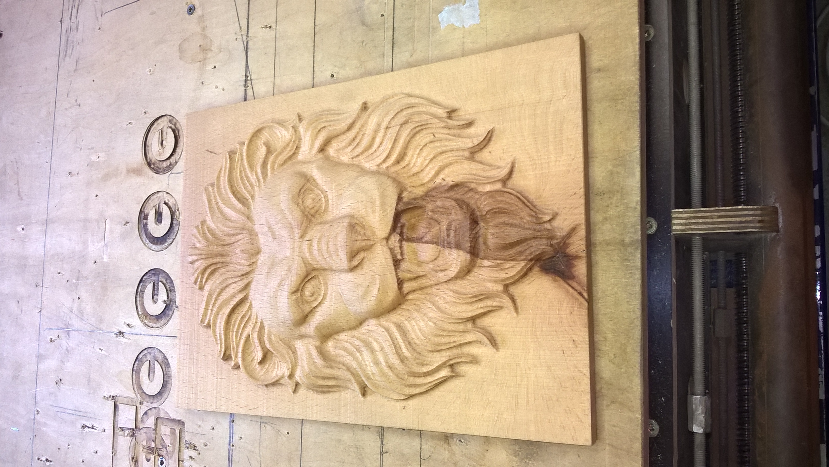

Thomeeque píše: 10. 9. 2020, 9:28 U mě to bylo dost zjevné. Navíc ani nemůžu potvrdit, že by to mě jelo spolehlivě v řádu hodin, takové fušky nedělám.
To je taky můj problém, že hlavní smysl u této mašiny vidím v 3D frézování, kde je plocha cca 1100 na 600 a frézuji po krocích 0.3mm. Kamarád měl tuto mašinu původně ma MACHU a g-kód si psal v ruce. Takže neměl jedinej problém, než jsem se do toho vložil a ukázal mu Fusion360 a jeho možnosti.
Ze začátku se mě furt ptal, "a nevrátíme se k tomu MACHu"? S ním to fungovalo.
V pátek jsem u něho byl a spadla mi brada co vyfrézoval.
Já tu mašinu celou dobu považoval jen za stand pro testování spolehlivosti elektroniky. Je to hračka, kde jsou trapézové šrouby a místo lineárního vedení tam jsou jen kuličková ložiska jezdící po ocelové kulatině. Měl jsem radost, že celé mé trápení s LinuxemCNC mělo smysl. Před tím frézoval jen do měkkého dřeva a výsledky byly DODO. Dobruš, dokytuj, dodělej povrchovku. I tak mu to ušetřilo mnoho práce, takže on byl spokojenej i předtím, ale až teď jsem s tím spokojenej i já. :-)
