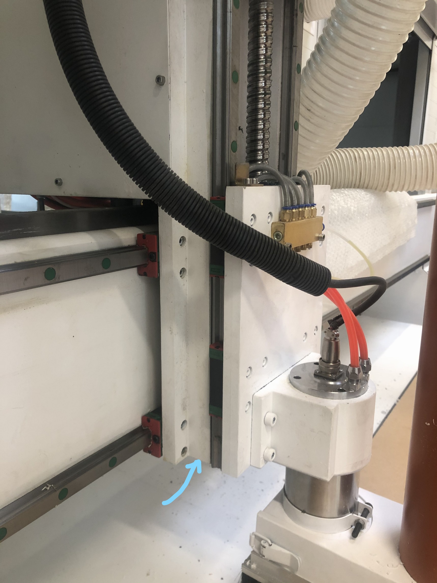

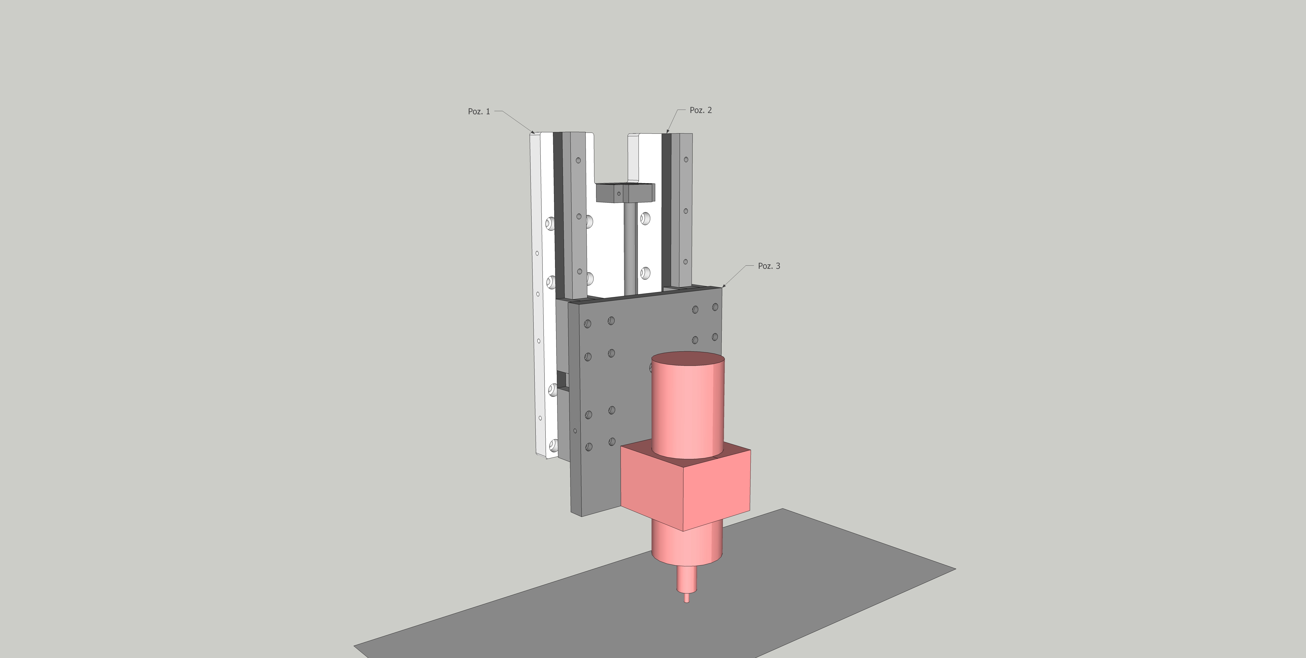

rád bych poptal vyfrézování několik hliníkových dílů. V modelování nejsem profík, takže jsem v podkladech závity jen označil.
Díly budou sloužit jako Z osa hobby frézky, proto bych si určitě nechal poradit, jako konkrétní slitinu použít. Náhled celé osy připojen (jedná se úpravu stávající, takže některé části jsou původní a není je třeba vyrábět).
Tloušťka materiálu u hlavních dílů je navržena 20mm a 17mm u podložek pod prizmatické vedení. Uvažujte prosím i srovnání ploch. Tl. 17mm dodržet, u velkých dílů může být výsledná tl. po srovnání klidně 19,5mm, nehraje to úplně roli.
Připojuji i díly ve 3D, použijte je prosím jen pro orientaci, výrobní výkres uvažujte DWG. Úroveň dokumentace prosím raději nekomentovat :)
Díky za Váš čas!

Hoj, stl náčrtek jsem viděl, nabídneme, obrobíme.
- materiál 7075-T6
- slabší verze 6061-T6
- podložky pod vedení ? 19313 / kalit 56HRc / brousit párově
- levnější verze 12050 / kalit 55HRc / brousit párově
CNC: frézování 4-osy, Heidenhain iTNC530, soustruhy Heidenhain 4110, Fanuc Oi TC, 3x drátové řezačky, až Z+400, (+9let praxe)

Díky za rychlou reakci. Vzhledem k úrovni ostatních částí frézky už to bůhvíjak odolná Z osa nevytrhne, takže se kloním vždy k levnější variantě. Podložky řeší v podstatě jen to, že původně bylo vedení na nepodepřených tyčích. Zachovávám původní kuličkový šroub s domky, avšak nové prizmatické vedení je nižší, tak onen rozdíl potřebuji nějak nahnat.

A proč ty lišty pod kolejnice kalit? Stačí 11 523 a obrousit.

... dodám, že jsem bral trochu inspiraci u číňana, kterého mám v dílně a řekl bych, že tam to řešili vše z hliníku (zkoušeno magnetem :D )
Samozřejmě ale nevím, zda to celé neobráběli z jednoho kusu.

Ten cinan to jsou vsechno Al odlitky. Misty dost divoke ale v konecnem dusledku to maka a dokonce to bylo presnejsi v porovnani s jednim mistnim renomovanym vyrobcem. (Hlavne ze si brali do huby cinany, zpraseny to melo poradne)
