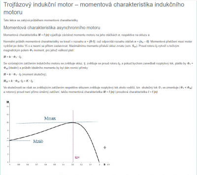

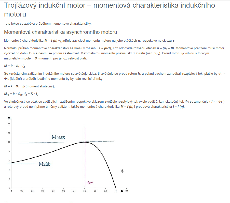

Momentová charakteristika Asynchronního Motoru s kotvou na krátko je dost specifická, nicméně příkon motoru je v zapojení do hvězdy do té samé zásuvky oproti trojúhelníku třetinový. Proto zmíněno v dalších příspěvcích je potřeba myslet i na zátěž motoru aby bylo možné jej vůbec rozeběhnoutturnigy píše: ↑21. 9. 2020, 10:32 Čím nižšie napätie pripojíš na motor, tým nižší bude aj prúd naprázdno (magnetizačný), podľa BH krivky. Nižší magnetizačný prúd znamená aj nižšie budenie, z čoho plynie nižší moment. Moment motora neklesá s napätiím lineárne ale kvadraticky, preto z neho dostaneš okolo 1,4 kW, ako píše Mex.
Takže ho nechaj zapojený do trojuholníka a dostaneš z neho 4 kW.
Obrázek je z https://eluc.kr-olomoucky.cz/verejne/lekce/780
