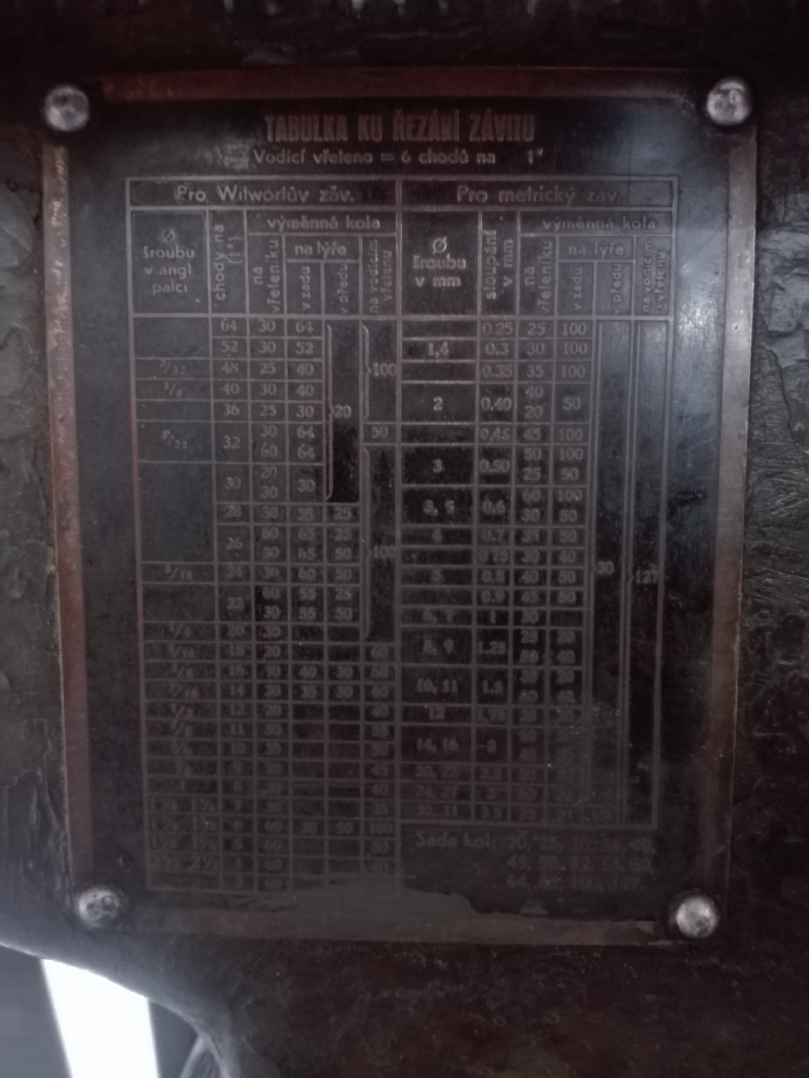

Zdravím chtěl bych se zeptat na pár otázek pořídil sejm si soustruh na hobby soustružení ale nemá žádný identifikační štítek kromě štítku na řezání závitu má jen na dvířkách odlitý znak BS
1.čím vyčistit soustruh
mohu plochy soustruhu vyčistit rounem ? nebo raději ne aby nevznikly vůle
2.čím mazat třecí plochy + kluzní pouzdra na hřídeli 15w40 by mohlo stačit ?
budu rád za každou odpověď prosím nekamenujte mě jsem lajk v tomto oboru děkuji za pochopení

Koncepce je stejna jako vetsina soustruhu te doby. Wawerka, Plauert atd. Ja mam podobny viewtopic.php?t=28718
Ale poaledni rok jsem na to z duvodu nedostatku casu nesah. Tak mozna ti nektere veci z rozborky pomuzou.

ok děkuji taky jsem to začal nějak čistit jak nejlépe demontovat povolit vřeteno děkuji za tip

co chceš demontovat na vřeteni? Chceš ho vytáhnout? Pokud ano, povol matice vymezování vůle bronzových ložisek, povol matice na konci vřetene, koukni, jestli není zajištěná řemenice proti posunu nějakým červíkem. Pak je potřeba s opatrností vřeteno vylisovat. Já ho tahal ven pomocí přípravku z pár zbytků vinglů a závitové tyče. Mám ale malinko jiný vřeteník. Postup však bude nejspíš úplně stejný. A nejlepší bude, když shodíš přírubu pro univerzálku, bude se ti určitě při práci plést.

Je krásný. :)
Na vodící plochy se používá olej pro kluzná vedení, motorový olej může být dobrý na mazání těch odkrytých převodů náhonu posuvu.

prover si suporty, srouby, matice na nich budou mit uz nejakou vuli, pritlacne listy taky. At ti to jezdi hladce a s nejakou prijatelnou toleranci. Kolecka a pastorky na podelnem suportu byvaji obcas ohlodane. Byva tam tahlo na pricny strojni posuv. Vreteno nerozebirej, pokud nemusis. Jenom opatrne nastav vule, pokud je to potreba. Mozna plstene vlozky do mazaciho rezervoarku uz budou v rozkladu. Mrkni na predlohu, jestli funguje. Stejne tak prepinani chodu sroubu posuvu vpravo - vlevo. Ja mel nektera kolecka uplne zasekla a o zasvinenych pruzinach nemluve. Je tam jeste hromada prace a nechci ho zhuntovat svoji nedockavosti.
