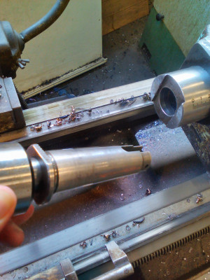

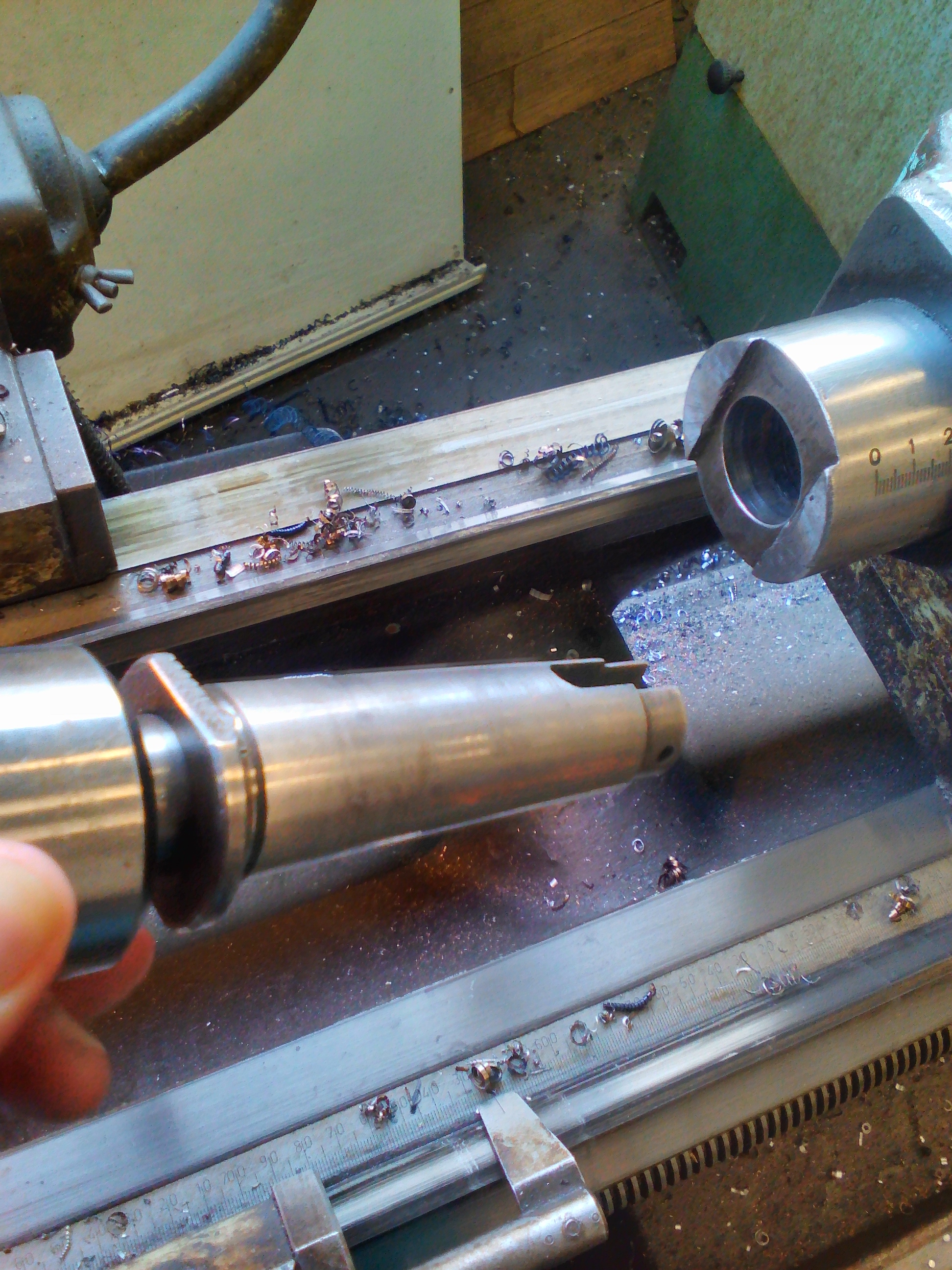

Ani jsem to tady radit nechtěl, protože to rozhodně není předpisový postup. Mk 3 v soustruhu měl (pořád má) drobné drážky, horší povrch a moc nedržel. Náhodou jsem doma měl poměrně přesný mosazný Morse kužel, ten je možná lepší než stopka nástroje, protože je měkčí než pinola. Pomocí SiC prášku a oleje jsem to opatrně lehce zabrousil. Docela to pomohlo, samozřejmě se to zdaleka nemůže rovnat přebroušení, ale na opatrné domácí použití to funguje.
Pokud je kužel dost velký je asi dobré používat nástroje o číslo menší a jedno dobré pouzdro, tak to bylo míněno výrobcem u SU 32, ale časem to samozřejmě začne obtěžovat.
Mimochodem před 6 lety jsme si v práci nechali přebrousit Mk 4 v pinole SU 32 u DS Praha a stálo to 9000 korun a myslím, že bez DPH. :!: :shock:

ako ste po prebrúsení vyriešili to origo redukčné púzdro MK4/MK3 čo v pinole SU32 má zaistenie proti pretočeniu vo vybraní v prednej časti pinoly? Nechali ste si vyrobiť nové podľa novej diery MK4, alebo používate iba klasické redukcie?
Apropo, dá sa tá MK4/MK3 redukcia niekde kúpiť, alebo to bol špeciál vyrábaný pre SU32?

Mohli by ste sem dať fotky o čom presne sa bavíte? Prípadne fotky celej pinoly zpredu aj zozadu? Brúsenie MK kužeľov nie je nič svetoborné a pýtať za to 9t je trochu na hlavu.

Použití redukce nevidím jako ideální řešení, zvlášť kvůli vrtákům. Já vrtal do silonu ø 30 a kdybych dal na vrták srdíčko, tak se mi to nestalo. Redukce MK4/3 se dá běžně koupit
https://eshop.vyrobnistroje.cz/product/ ... asecem/208
Pinolu vyfotím až bude světlo

jergus.balaz píše: 29. 9. 2020, 9:05 Mohli by ste sem dať fotky o čom presne sa bavíte? Prípadne fotky celej pinoly zpredu aj zozadu? Brúsenie MK kužeľov nie je nič svetoborné a pýtať za to 9t je trochu na hlavu.
Nevím jestli je to origo, ale u mě to na SU 32 vypadá takhle:

Na S28 není to vybrání v čele a ta stupnice. :)

josef109 píše: 30. 9. 2020, 8:17 Nevím jestli je to origo, ale u mě to na SU 32 vypadá takhle:
Je to origo, na redukcii je ešte zozadu taký pohyblivý vyrážač zaistený kolíkom, ten na tej tvojej redukcii tuším chýba.
