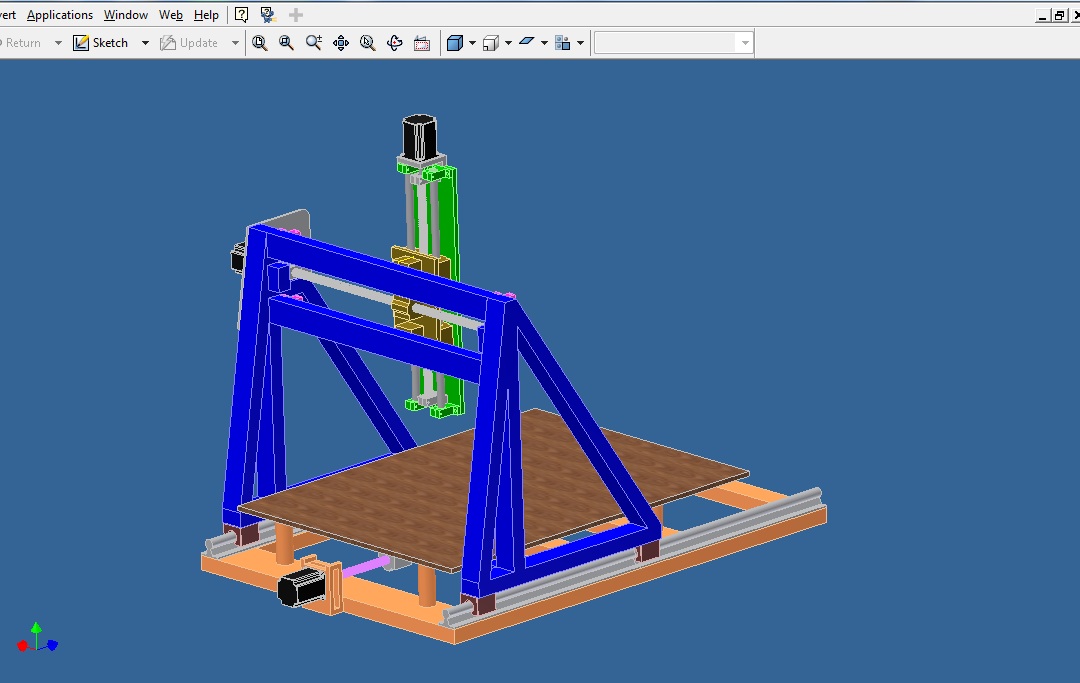

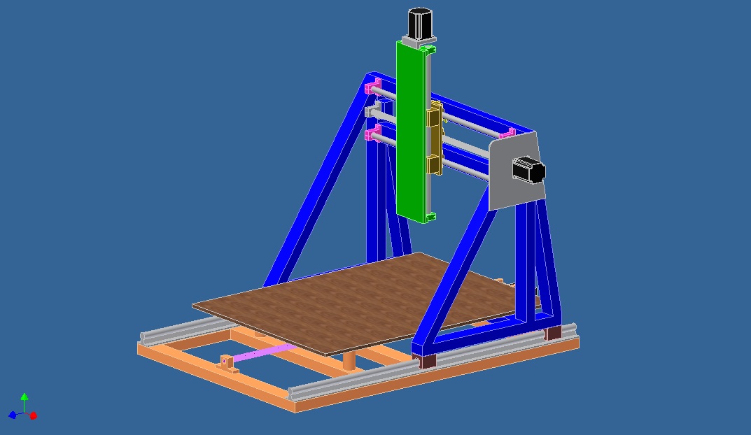

Zdravíčko, jsem takovej domácí kutil a pořád něco podnikám - zvlášť co se motorek týče. Momentálně jsem začal dělat do motorů a při mém vybavení to jde všechno hrozně pomalu. Začal jsem tedy přemýšlet o CNC frézce, pročítat zdejší fórum, projíždět stránky příznivců, výrobců atd... No, došlo to tak, že jsem svojí představu nakreslil (viz. obrázky níže). Moje představa je taková, že mašina musí umět dělat hliník. Pak už jen měkčí materiály (dřevo, polystiren). Velikost prostoru, kam se nástroj dostane je 500 x 500 x 300mm. Super přesná ta mašina být nemusí, 0,5mm bude dostačující (ale když bude více, tak tím lépe). Další požadavek je co nejnižší cena. Rád bych se vešel do 15tis. kč. Konstrukce je navržena z jeklů 50x30 a sešroubována (sváření asi nepřipadá v úvahu kvůli kroucení ?). K železu budu mít přístup buď za velice dobrou cenu nebo dokonce zadarmo. Kolejnice, po kterých jezdí "most" (nevím, jak to nazvat) jsou podepřené tyče o průměru 16mm. Most bude stát na 4 otevřených linearsetech. Pojezd "kočky" (zase nevím, jak se tomu říká - tenhle výraz znám z mostových jeřábů) bude na dvou vodících tyčích průměru 16mm. Po každé z nich bude jezdit jeden uzavřený linearset. Na nich bude připevněna deska (10mm plech), kde budou 4 linearsety, skrz které povedou dvě vodící tyče průměru 16mm. Pohyb po všech osách budou zajišťovat trapézové šrouby. Motory jsou krokové Microcon SX23-1020 (statický moment 2Nm, proud 1,05/2,1A, indukčnost 40/10, odpor 4,4/2,1, moment setrvačnosti 0,044, hmotnost 1,1kg) - tady si vůbec nejsem jistý, jestli budou stačit (fakt se v tom nevyznám). Motory jsem vybral jednak z důvodu ceny a jednak proto, že jejich proud ještě umožňuje použitá driverů od Maczaka (http://maczaka.webz.cz/deskata.htm). Tu jsem taky vybral z cenových důvodů a postavitelnosti doma. Jinak co se týče mých možností... Sám mám v dílně základní vybavení (vrtačka, flexa, závitníky... žádné velké stroje), ale mám přístup do velice dobře vybavené zámečnické dílny (strojní fréza, soustruhy, stojanové vrtačky, pásová pila, svéření, lis... nevím, co všechno). Tak snad jsem napsal všechno, co jsem měl na srdci, děkuji všem, co se dočetli až sem a ještě více děkuji všem, co poradí :-)

Tak dopredu se da asi rict ze tohle + hlinik nebude delat dobrotu. Ty tyce a tohle vylozeni je vylozene spatne reseni. Kdyz uz tak zkus pouzit jen podeprene. Navic 16ky to je pidi prumer a bude se to prohybat. Jen takovy dotaz co presne planujes obrabet ? Ono velke dily (cemuz by odpovidalo rozsah v Z ) chtej taky trosku vetsi frezu pizlat to pidi frezou je docela na budku. Potom i to vreteno nebude za par korun ale cenove se muzes dostat i na tech 15 s menicem.
Příspěvky: 8472
4. 11. 2009, 8:02
Velmi podobné koncepce se tu probíraly už mnohokrát, doporučuju si to projít, protože tam jsou odpovědi na většinu tvých otázek a i na mnohé na které ses ani neptal a jsou při tom důležité.
Konkrétně k obrázku a popisu: vidím tam nízkou tuhost mostu "na délku mostu" (chybí jakékoliv vzpěry). Ne že by se to ohýbalo, ale vibrace jsou potvůrky. Ve směru nejdelší osy se zdá most vyztužen dobře, ale ta konstrukce je staticky taková divná, svislý sloupek se opírá o "nic". Základový rám vypadá poněkud subtilně, doporučuji zesílit.
Přesnost 0.5 je nesmysl, diskutovalo se to tu x-krát, přečti si to, je tam spousta informací.
Tyče ať už podepřené nebo nepodepřené jsou kategorie "hračka". Uvažuj o lineárních vedeních :-)

prochaska> Takže most například vyztužit na zadní straně plechem? Ten sloupek by se dal vyřešit posunutím linearsetu přesně mezi zadní a prostřední sloupek. Základový rám je spíše pro představu a rozmístění prvků, rozhodně bude ještě vyztužen nebo celý přepracován.
S tou přesností je to myšleno jak? Že je to moc? Co se týče lineárního vedení VS tyče, tak to je jen a jen na financích...
Příspěvky: 8472
4. 11. 2009, 9:17
WenCa píše:Takže most například vyztužit na zadní straně plechem?
Ano, nějaký ne moc slabý plech by tomu určitě pomoh. Nebo dvě tyče do X.
WenCa píše:Ten sloupek by se dal vyřešit posunutím linearsetu přesně mezi zadní a prostřední sloupek.
Osobně bych tam nechal jen dva nosníky, to je jedno jestli svislý a šikmý nebo dva šikmé a počítal tuhost jen z nich.
WenCa píše:S tou přesností je to myšleno jak? Že je to moc?
To ne, spíš, že se takhle o přesnosti vůbec nedá mluvit. 0.5 znamená opakování najetí? Nebo že pojede rovně, pak uskočí o 0.5 mm do strany a dál pojede rovně, takže tolerance bude i tak 0.5? Nebo - a to už by mohla být i reálná situace - při záběru 0.1 mm do dřeva pojede přesně a při záběru 5 mm o 0.5 vedle?

No hlavne to vedeni nepodeprenyma tycema.
EDIT: Vzhledem k tomu ze me motorky a 2T taky zajma (JAWA 350 je vdecny stroj k upravam) tak drzim palce. Ale kdyz si zacal s tema kanalama tak jen takova uvaha. Kdyz vemu ze na ten kanal abys ho rozsiril po cele delce budes potrebovat tak 120 mm vylozeni nastroje, nastroj bude muset mit maly prumer aby se vsude dostal. Tak kdyz vemu ze nejake levne vreteno bude mit max prumer nastroje 8mm tak si predstav prumer 8 mm delka 120 mm ktery bude muset mit nejaky tocky a jak spicku vychylis kvuli tomu jak se ti poda horni vedeni. Asi si umis predstavit ten vrtulnik co ti ten nastroj udela. A jeste si vem jak se ti vibrace budou scitat.. Proto je potreba mit perfektne tuhy stroj na dlouhe nastroje.
