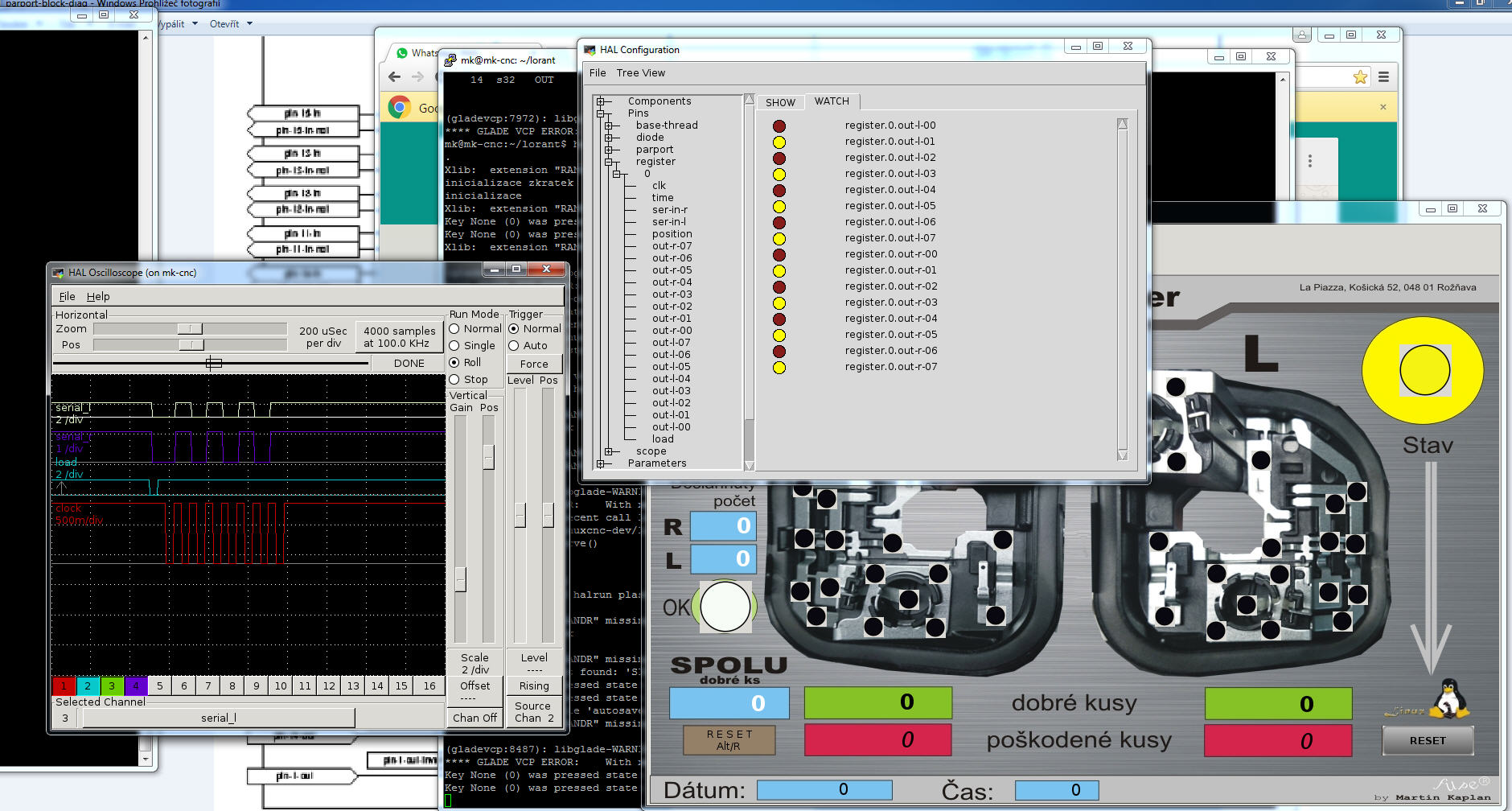

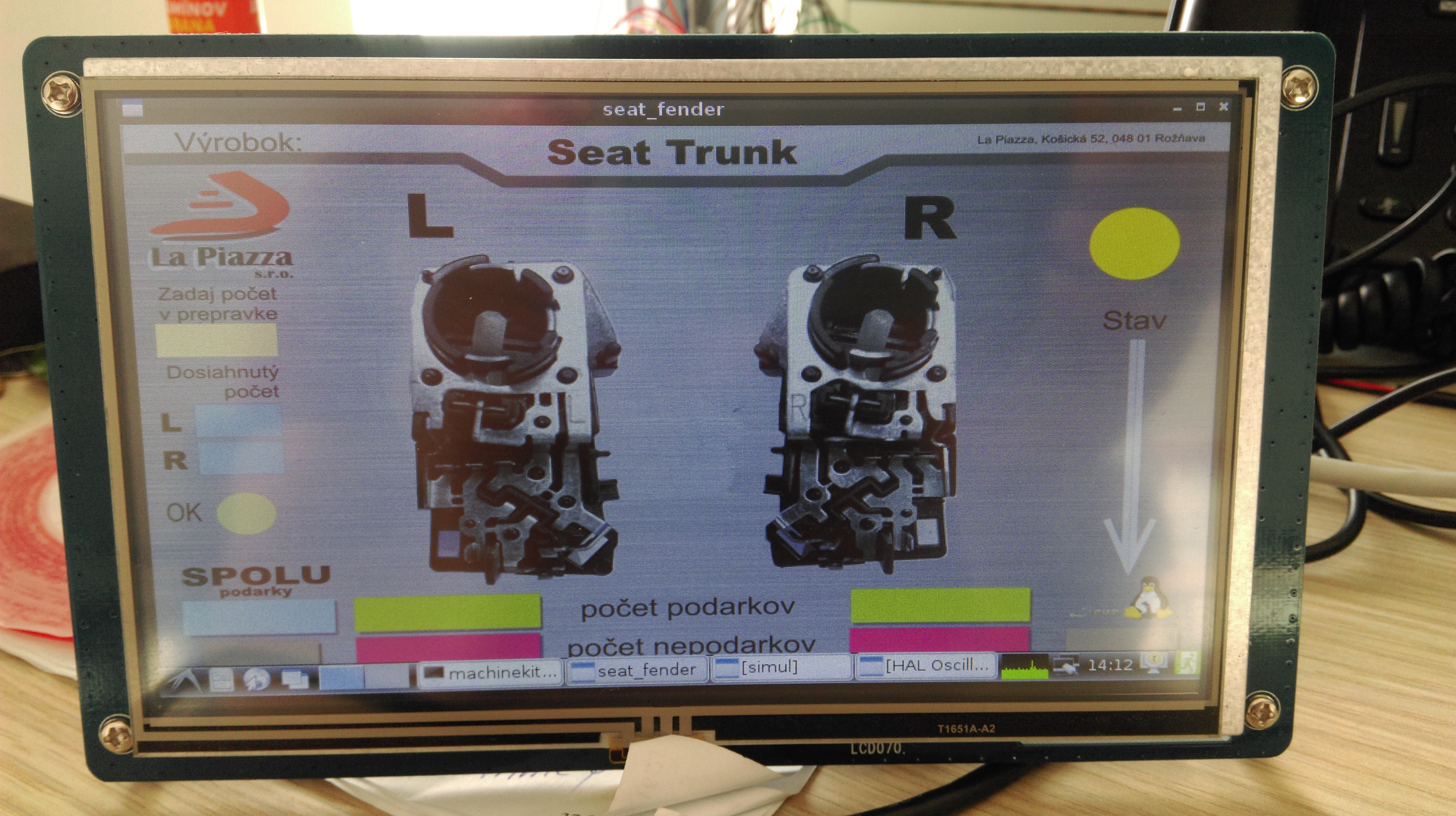

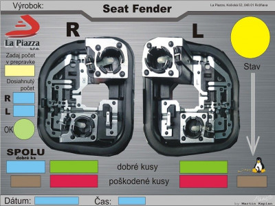

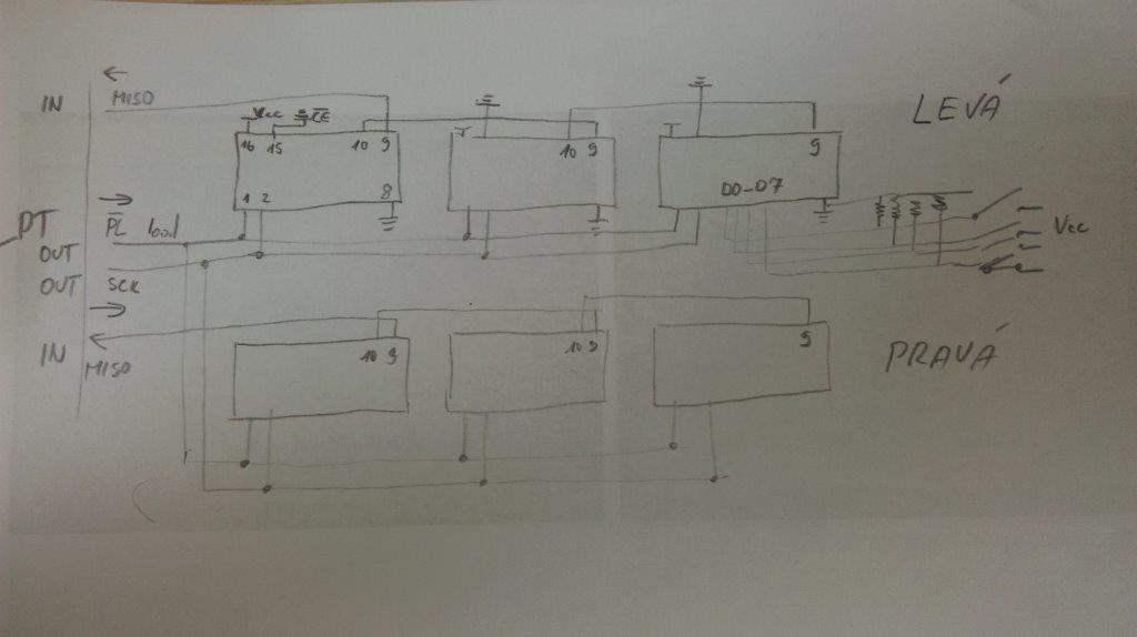

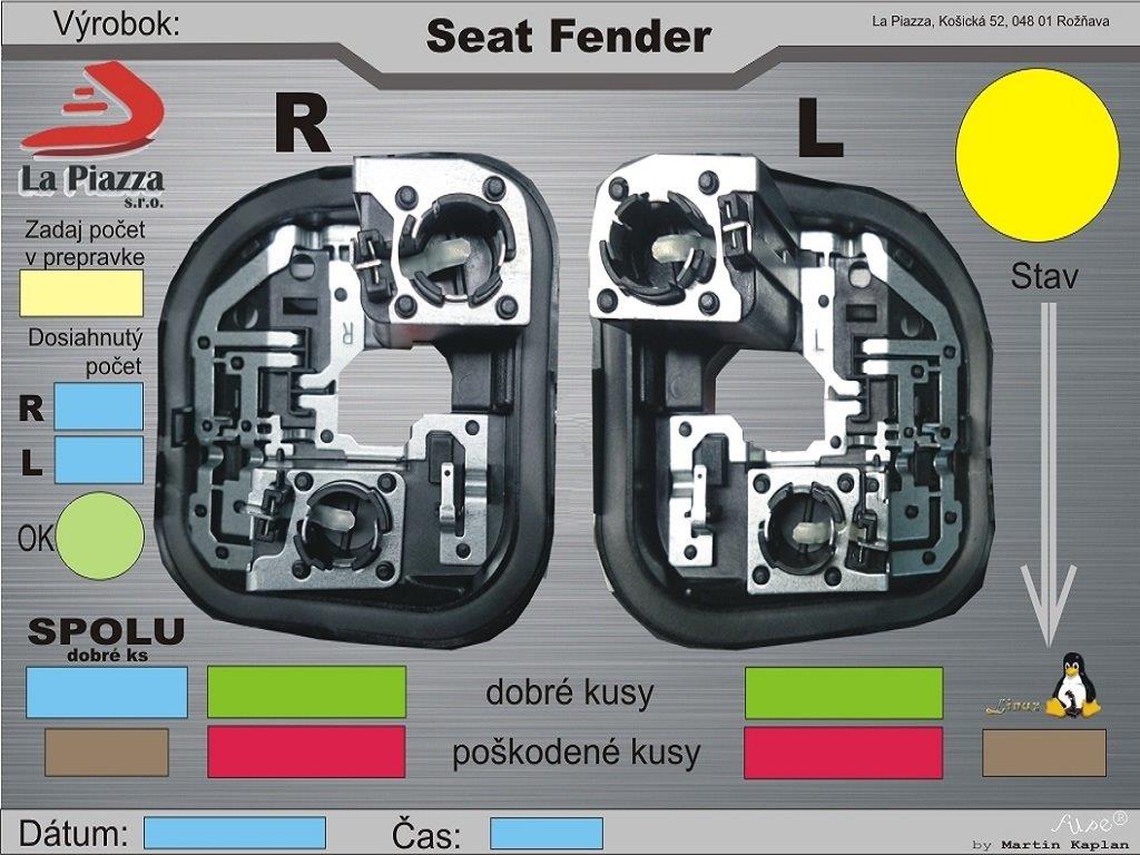

Před pár lety jsem vymýšlel kontrolní stanici na měření svárů světel do aut. Snad se zadavatel nebude zlobit když to zveřejním.
celý to fungovalo tak, že se do přípravku zastrčily levé-pravé světlo, přiklopil se měřící protikus s hrotama a ono to vyhodnotilo na cca 40 mistech jestli jsou kontakty dobre zatavené. Takže práce pro cvičenou opici, založit, zavřit, podívat se na kontrolku zelená-červená, v případě červené to hned ukázalo, který svár je chybný, vyndat, hodit do krabice. celý cyklus pár vteřin.
behalo to na beaglebone black (velikost kreditni karty) + 10" lcd, takže nebyl potřeba počítač. Řešil jsem nedostatek pinu, tak tam byly v řadě posuvny registry, ktery to načetly a pak se to seriově vyčetlo. Tím padem počet pinů v podstatě neomezený a vyčtený to má za pár ms.
mělo to vlastní grafické prostředí, počítalo to vadné a dobré kusy v serii a par nějakych kravinek okolo.
Protože to ničím nehejbalo, tak jsem použil jen nejaky základní hal moduly bez trajektory planneru a vlastní graficky ksicht a to je celé.
Linuxcnc (respektive machinekit) jsem použil proto, že ho jakštakš ovládám a navíc má možnost to celé pěkně nastavit a ladit. tim myslim třeba halscope a showconfig kde vidim co dělá v realném čase.
ještě nejakej obrázek at mate představu.
