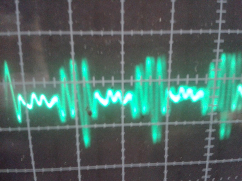

Kolik máš na osciloskopu nastaveno verikální měřítko (kolik voltů na dílek) ? Nastav to tak na 1 - 2V/DILEK. Kolik máš horizontální měřítko (s/ms/us na dílek) ? Protože teď měříš akorát bludy, respektive vidíš nějaký šum/rušení.

Zdravím,snímek s obdélniky lze použít při spouštění krokových motorů.Měřítko0,5mms/T
0,05V/T.Druhý snímek 2micro/T 0.02V/T

jestli to dobře chápu a u toho spodního obrázku je nastavena citlivost 0,02V/dílek tak potom ty obdélníčky co tam jsou mají tak 10-15mV
ttl logika ale má napěťové úrovně 0 a 5V
tj. asi tak 500x víc
to co tam vidíš je nějaké rušení odněkud někam nakmitané, neřešil bych to
když na tom oscilu nastavíš citlivost 2V/dílek, musí se ti řídící signály pohybovat přes cca 2,5 dílku
vyzkoušej si to
nastav si ss vazbu na vstupu a zkus připojit na vstup střídavě na 0 a +5V
uvidíš odkud kam ti ten signál co hledáš má lítat

Zdravím,doplňuji poznatky zprovoznění Mach3.V první řadě je třeba důkladně ověřit výstupní piny,tak jak bylo doporučeno.Při vypnutém počítači zjistím, které piny na LPT portu jsou uzeměny.
Měříme na konci připojovacího káblu mezi piny a tělesem konektoru.Je to sice dáno parametry portu,ale já jsem naměřil něco jiného.Nový byl zapojen 1:1.Zjistil jsem,že signály X,Y.Z ovládání os z Machu3 vychází na piny 20,22,24.Kontrolováno led diodou.Třeba to jde nastavit,ale to jsem si bez znalosti AN neřešil.Předrátoval jsem to na káblu tak,aby vycházeli na piny 2,4,6 a v tabulce nastavení Machu jsem zadal 2,3-4,5-6,7.Opět zkoušíme ledkou a odporem na portu,pozor na zkraty.Nyní při ručním řízení jednotlivých os Machu3 vidíme funkci,doprava svítí,doleva zhasne.Po připojení jmenované desky sice výstupy reagují,ale bez střídavého signálu.Proto jsem postavil zkušební zapojení z čtyřnásobným optočlenem PC847.Vstupy do optočlenu jsou vedeny přes ledku a odpor a připojeny přímo na LPT.Výstupy z optočlenu jsou posíleny tranzistorem a napájeny 24V přes 10k odpor.Nyní konečně vidíme signál kterým se dají motory rozpohybovat.Teť už je to pouze o tom,pořídit vhodnou oddělovací desku.Je možné,že jsem nezvolil vyhovující postup a měl jsem to udělat jinak,ale to už je na zkušenostech,které nemám.
