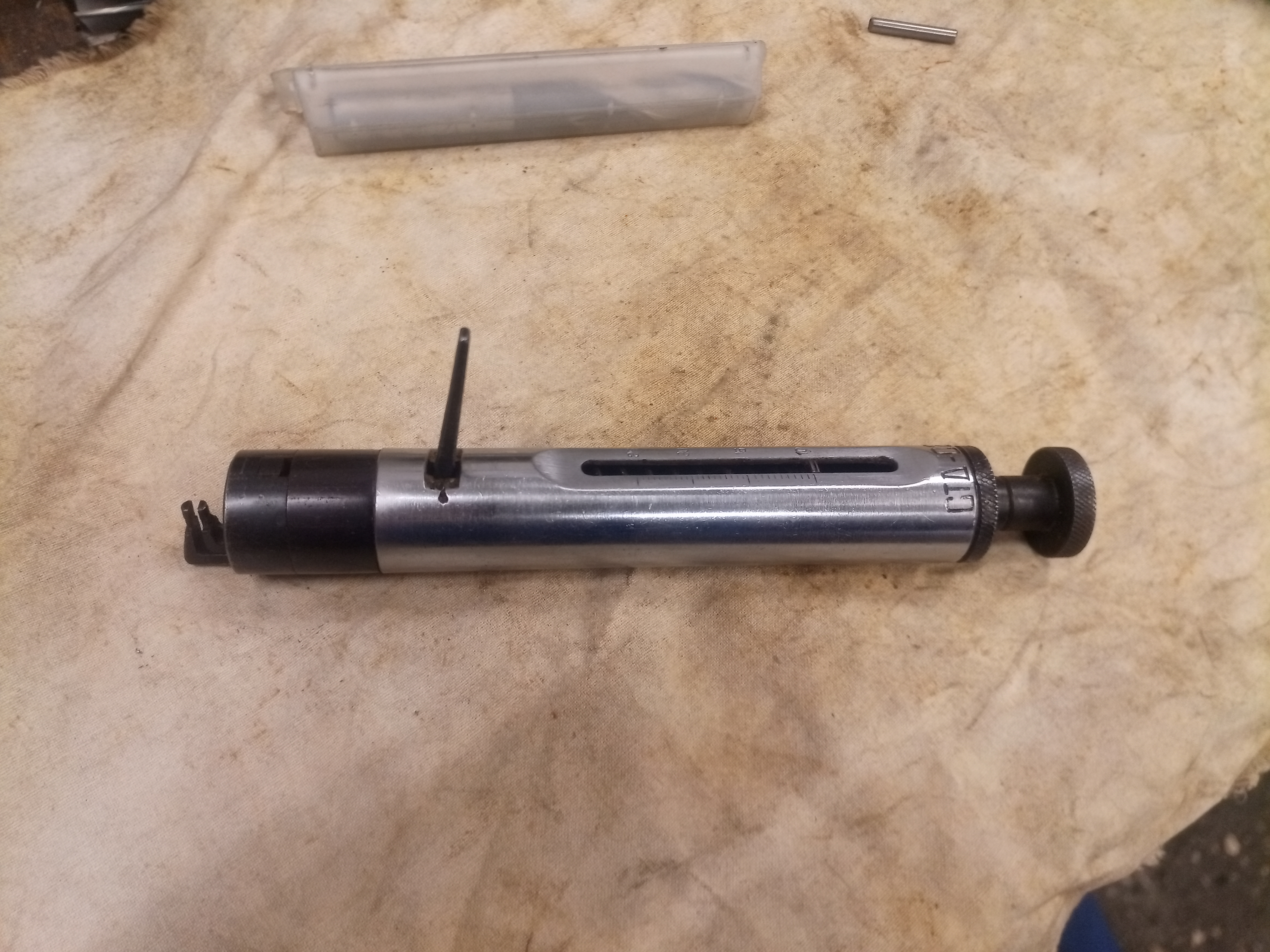

Věděl by někdo co to je ???

nějaký siloměr a nebo váha je to sice upravené na nějaké konkrétnější využití to se dovíš od někoho jiného.
Standardní váha má na konci jen háček tady je nějaké upínání, tak to může sloužit třeba na měření síly napnutí klínových řemenů dle jejich průhybu pod definovaným tlakem /silou/

Tohle je siloměr, který se používá na měření síly kleštin ve skřipcovém stavu. Strčí se to v sevřeném stavu do toho kulatého otvoru skřipce a kontroluje, jakou silou jsou kleštiny, co drží útek (tu nit) tisknutý k sobě. Pokud je síla slabá, musí se na těle skřipce vpředu roznýtovat dva nýty a kleština vyměnit. Tohle je konkrétně siloměr k ruským stavům STB.
