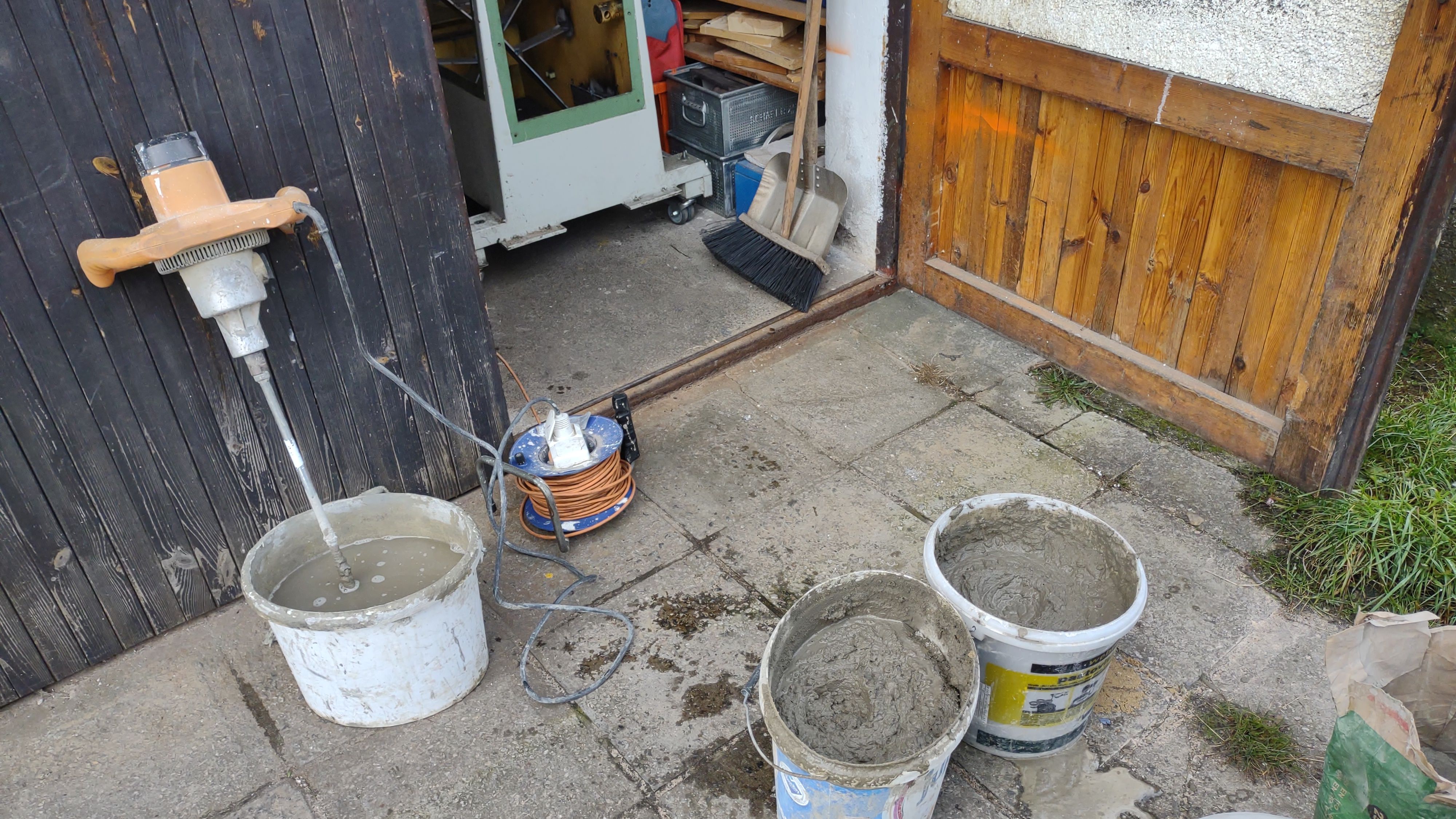

Tak po X letech prani se s problemy a svym zivotem, jsem se vratil do dilny a vzniklo toto.. Zaklad viz vyse mam cca 5 let doma. Postupne jsem nakoupil material, sem tam neco na tom udelal, ale nebyl cas a chut to dokoncit. Tim jak se mi zivot za posledni rok otocil trikrat dokola, tak nez abych se zblaznil, sel jsem do dilny a neco delal. No a je tu moje druha CNC frezka.. Zdaleka to neni dodelane, ale uz to maka a to je hlavni
Zaklad je jakasi rovnacka pasovin. Portal je svareny ze dvou Ucek a obroben na velkem CNC. Spodek zakladny je zality betonem. Lineary a domky sroubu jsou zafrezovane.. Rozjezdy os jsou 550x700x250. Postupne sem pridam info o motorech atd.. Vse je cerstve a jeste ne uplne doladene.. Budu pokracovat..
Portal: Vnitrek jsem vyvaril a vybetonoval: Stavba:
