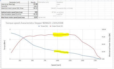

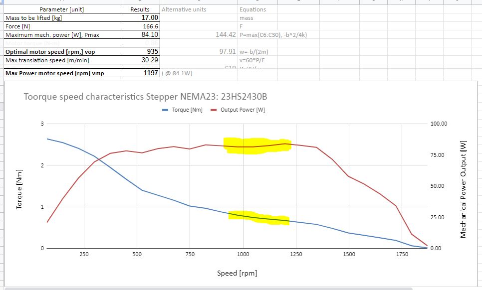

SpdSK píše: 30. 10. 2020, 5:28 .. na rovnaku rychlost posuvu oproti stupaniu 5mm potrebujes tocit 2,5 nasobok otacok krokoveho motora a ten pokial chapem veci spravne straca svoj vykon pri rastucich otackach.
Tahle premisa ale neni spravne. Je to trosku slozitejsi - vykon s otackami u 2f klasickeho KM nejprve roste, pak teprve klesa. Z logiky veci to tak musi byt pro takrka linearne klesajici moment.
Nejlepe clovek udeal, kdyz si dany motor omeri a na zaklade vysledku si prevody a nastavenim navoli pracovni oblast tam, kde je nejvetsi vykon resp. celkova ucinnost. Pokud je to tedy mozne, je potreba rotacni torquemeter a trochu zkusenosti. Datasheety byvaji casto neuplne, nepresne, ci zavadejiici.
Nasel jsem tabulky a grafy pro ten krokac z videa, celkem dukladne jsem ho promeril vcetne momentove charakteristiky na nominalnim proudu.
Je tam i identifikace tech dvou pracovnich bodu mezi kterymi by se idealne ten krokac mel pohybovat nejvice casu v zatezi. Tady to bylo 935rpm resp. 1197rpm. Jak jsem psal, ten dynamicky test bezel na saturovane rychlosti 5500mm/min, coz s 5mm sroubem oodpovida 1100rpm, tedy z hlediska pohonu idealni setup.

Dawe píše: 30. 10. 2020, 10:17 ... celkem dukladne jsem ho promeril vcetne momentove charakteristiky na nominalnim proudu ...
Jak jsi prosím měřil tu křivku momentu v závislosti na otáčkách?
To jsi vždy při daných otáčkách zatěžoval motor zvyšující zátěží až do okamžiku, kdy se utrhl ze synchronizace?
Pak zase nastavit, zase rozjet do otáček a tak stále dookola?
Díky.
Dawe
Příspěvky: 3104
30. 10. 2020, 2:42
Mex> nikoliv, vyuzil jsem pro detekci mezniho stavu schopnosti closed loop driveru KM.
Motor v open loopu roztocim prislusnou merenou rychlosti, brzda zacina postupne v drobnych stepech od nuly zvysovat zatez. Pricemz driver KM je nastaveny na 3A pro level1 (coz je normalni stav v pripade nizke reg.odchylky). 3A je totiz nominalni proud tohoto KM. Driver v Level2 (coz je mezni stav, kdy reg. odchylkaje vyssi nez 5 enkoderovych pulzu coz je cca ctvrt stupne) muze pridat dalsi 0.3A. Tohle pristrceni staci na to, aby KM neztratil krok, ja zaregistroval priznak zasahu driveru v levelu2 a odlehcil zatez o posledni step. Podrzim chvilku at se rychlost stabilizuje na nalezene mezni hodnote momentu, zmerim ho troquemeterm , nejaka filtrace, kontrola validity... a tim mam jeden bod z charakteristiky. Cele to trva asi 10 vterin a je to plynule, zvenku vubec nepoznas, ze ten KM zacinal nestihat.
A jdu na dalsi bod, zvysim rychlost KM, brzda zacina postupne opet od nuly zvysovat zatez ve stepech.... atd.atd. Bodu delam standartne 25 rovnomerne rozdeleny od 0 do max. speed.
Rig na to mam hodne jednoduchy viz ilustracni obr.
Cele to je zautomatizovane, sw napsany v LabView, ridim to FPGA v realtimu pomoci NI cRiio 9040 s par I/O modulama.
Zatezovou brzdu supluje velike AC servo 2kW, torquemeter je TorqueSense typove rady RWT410, rozsah do +/-20Nm plus jeste integrovany encoder a resolver. Proud KM merim externe Allegro HALLy, efektivni napeti na KM taktez externe.
