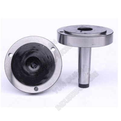

Ciao,
Pánove nevíte náhodum o unášeči pro klasické soustružnické sklíčidlo velikosti 160mm, které by mělo trn velikosti ISO40 (kterýkoliv)? Existují pro MK, ale pro strmá kůžel jsem žádný nenašel.
Díky
Příspěvky: 2711
3. 11. 2020, 10:42
Tak použij trn na nastrčné frézy. Vytoč vnějšek na hrubo, vnitřní průměr na čisto, šťouchni drážku na pero, zalisuj, popř. zalep a hotovo. Pak to hod do mašiny, kudlu na stůl a přelízni.

Mrosconi píše: 3. 11. 2020, 10:28 Ciao,
Díky
iso40/125 se dodávala k nástrojařským děličkám, 160 a tímto kuželem jsem nikdy neviděl, šel bych na to jako staník :wink:

stanik84 díky za tip. Myslel jsem, zda není něco hotové. Když se nic nenajde, ta mi nic jiného ani nezbude.
