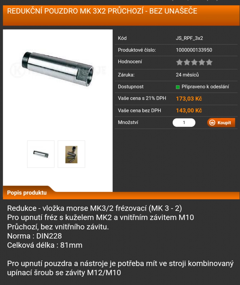

chtěl bych se zeptat jak správně vyřešit upnutí frézy s kuželem Mk2 do vřetene které má MK3?
Předpokládám že na to existuje nějaká redukce resp. našel jsem redukci MK3/2 ale zdá se že je to jen mezikuželí (vložka) a netuším jak by se pak vložka vytáhla z vřetene (tyčkou skrz vřeteno se snažit trefit hranu vložky)?
Nebo se to řeší jinak? Díky.

Moje redukce má v přední části na obvodu plošky na klíč. Nasadí se klíč a drc do něj. Sice to není vůči kuželu zrovna košer, ale bohužel si to situce občas vyžádá. Třeba u BN102 hroty z koníků taky jinak vyndat nejdou. Hlavně nezarvávat vtahovací šroub. Holt v tomhle ohledu je supr ISO kužel.

Tato redukce má vpředu závit a matici pro vytažení z vřetena:

je viac druhov redukcii, ukaz aku mas a bude riesenie.
vrtackove redukcie vyrazis klinom, frezove so zavitom s pomocou toho zavitu, ked mas kombinaciu MK3 vrtackovy a redukcia frezovacia so zavitom tak do zavitu das pred vlozenim do MK3 skrutku a vyrazis klinom, ked mas MK3 frezovaci a redukciu vrtackovu tak ju vytlacis dlhsou M12 skrutkou atd.

Tady to máš
https://www.kovonastroje.cz/Nastroje-pr ... asece.html
Jen si musíš udělat novou tyč se závitem

Nepíšte tu bludy, to nie je origo frézarská redukcia! Frézarská redukcia z morse na morse musí mať tie vybrania na naspojovací medzikus- panenku + medzikus zo závitom, v tomto prípade z Mk3 na Mk2 je tam závit M12/m10. Na starých komunistických ešte bolo vyrazené na aké kužele je určená, napr v tomto prípade ISO50/ Mk3.
Fréza sa nikdy nezaskrutkúva do toho medzikusu -(panenky) na doraz- tie krídelká musia mať v tých vybraniach axiálny pohyb cca 2-3 mm. Je to kôli tomu, ak by bola slabšie upnutá, nástroj sa môže pootočiť (hlavne pri hrubovaní) a dotiahne sa tak, že by ju bol problém vyraziť z vložky.

No tak si ji ty chytrej skus sehnat. Ja vim jak to ma vypadat, ale ja na tom nejedu profi a me to staci takhle.

Koukám na tu odkazovanou moderní redukci a nějak nepobiram poznámku prodejce:
Pro upnutí pouzdra a nástroje je potřeba mít ve stroji kombinovaný upínací šroub se závity M12/M10
Jak je to myšleno tuší někdo?

Mk3 ma srub s zavitom M12, mk2 z zavitom M10. Predpikladam ze bude utahovat priamo mk2, tj musis mat skrutku s M10 a navyse asi troska dlhsiu ako je origo pre mk3.
