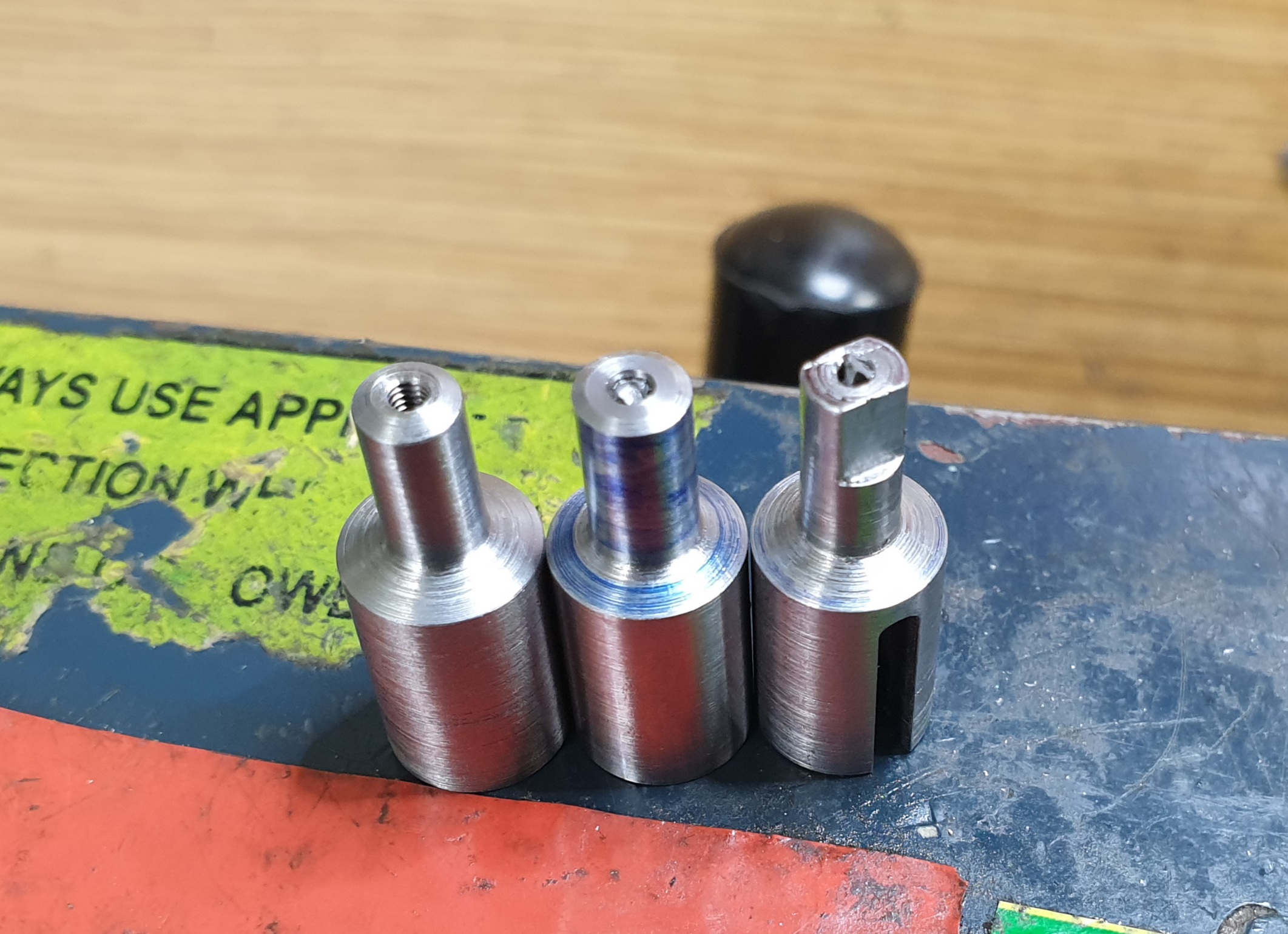

Uz ked sme pri tych zavitoch,
Mate nejake typy na zavit M2?
Vyvrtal som dieru 1.6, ktora je priechodzia, mazem olivovym olejom ale stale to nie je ono.
Mam sadovy zavitnik z NO, zavitnik c.1 ide velmi lahko, rovnako aj zavitnik c.2 ale zavitnik c.3 ide oproti nim neumerne tazko.
Po dvoch zavitoch dieru vyfukavam stlacenym vzduchom + este vyberam spony zavitnikom c.2 ale bez uspechu. Pripada mi to ako by bol zavitnik c.2 maly?
Polotovar bol pevnostny srob 12.9
Kupil som dve sady zavitnikov, obe sa spravaju uplne rovnako.
Mate nejaky typ, co robim zle, resp comu sa vyvarovat?
r4cv
Příspěvky: 2943
Bydliště: Topoľčany
10. 11. 2020, 8:40
nemám priamo skúsenosti s M2, ale kvalita závitníkov z NO býva biedna a ty od nich chceš závit rovno do 12.9?
skús kvalitný závitník, stačí narex. strojný, s rovnou drážkou.
to by mohlo fungovať

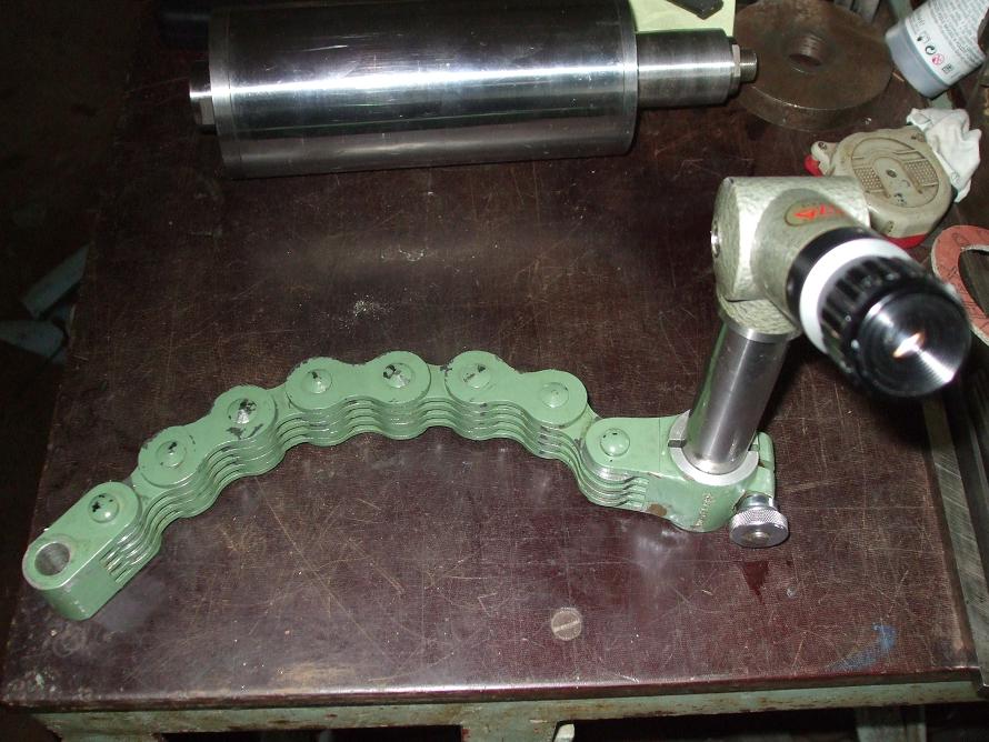

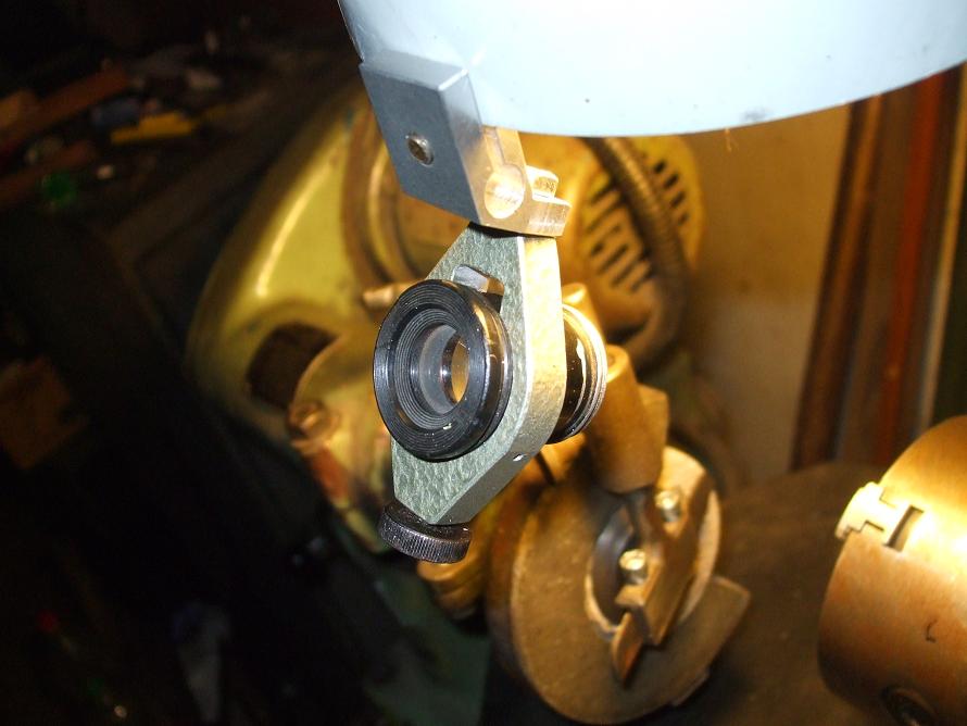

Je dobré mať v dielni nejaký aj jednoduchý mikroskop, príp silnú lupu a dobré svetlo. Zväčšený obraz odhalí hodne defektov na nástrojoch ktoré volnému oku uniknú, a predíde sa nepríjemnostiam. Mám napr na lampe trvalo pripnutú lupu z Poldy kladivka (zväčšenie asi 10x) a je to vynikajúca vec vždy poruke.
