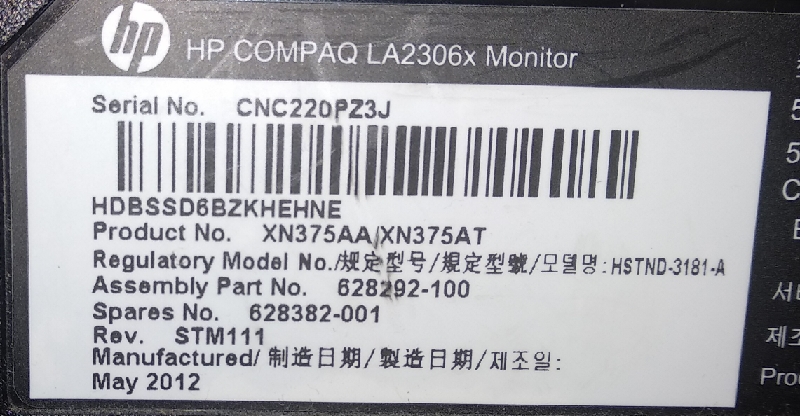

27. 10. 2020, 6:13
27. 10. 2020, 7:35
Díky za štítek.
Tak to je fakt záhada záhadná.
Ale snad to nějak dám z těch částí dohromady.
Promiň, že otravuju. Ale pěkně prosím kdybys měl možnost ještě časem načíst ten EDID i z VGA, tak by to bylo super.
VGA je totiž jediné, co mi na tom mém jede. Takže tady mám největší šanci najít rozdíly.
Děkuji.

27. 10. 2020, 6:29
Eee. Mám pod stolem tři kompy a jenom přehazují kabely.
IMHO se v těch binarkach mění jenom počet najetých hodin. A CRC na konci. Mám cca 8265
Kdybys tu pamet chtěl fyzicky přečíst, asi bych se musel přemlouvat. LCD používám k práci :-)
