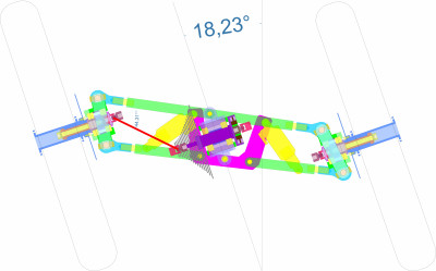

Nejmenší smysluplný úhel naklopení je 15st. Měně nemá smysl. Ideální by bylo až 40st, ale to zase není možné vzhledem k šířce a pozici jezdce. To by byla kobyla. Další omezení je hnací hřídel. Max úhel je 45st a kdo ví jak by se to chovalo při překročení.
Na obrázku je náčrt s nepropruženými koly. Výkyv nebude velký, ale 100mm to zvládne. Na předek stačí až až. Ještě to bude na FAT bike kolech, takže stačí. Ještě musím dořešit spoustu věcí.
Jiné řešení vlastně není, protože představa, že tam dám HUB motory, ikdyby po 1kW, tak stejně nebudu mít potřebný moment v terénu. Bavíme se o cca 100Nm na kolo. Takový HUB motor má 8kg a max 24Nm. Já potřebuji přinejmenším 60Nm. Totež platí o různých BLDC motorech s převodovkami. Teď mi tady nabídli nejlehčí (4,4kg) řešení 400W motor + převodovka s poměrem 1:7,5, což by sice dalo 10Nm při 0-400ot. kola, ale to není do terénu. Kdybych tam dal krokový motor s převodovkou, měl bych sice přijatelnější průběh, ale s váhou půjdu nahoru. Prostě chce to klasické uspořádání, tedy středový pohon a mechanickou převodovku. V mém případě Shimano XT s kazetou 11-51. Motor umí pak 190Nm dostan na kola.
No bude to pakárna. Nápravu musím vyřešit tak, že čepy budou 4 na kolo. Dva klasicky jako rejdové (oka) a ty budou na dalčím čepu, který půjde do ramene. Mezi to dám jen vzpěru, abyc to nedrželo jen na těch dvou bodech a je to. M12 čep to hravě zvládne. M14 není o moc težší, tak zvolim jej.
