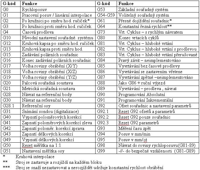

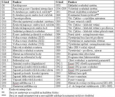

Doporucuju se nejdrive naucit alespon uplny zaklad programovani ISO G-kodu. Je to dosti dulezite pro pochopeni toho, co vlastne Surf generuje a jak si to pak Mach prebira.
Neni nic jednodussiho, nez si napsat kousek programu a zkusit ho projet Machem (nemusi byt pripojen stroj), aby bylo videt jak se to hybe.
Jinak co pise fdundel naprosty souhlas, Mach3 Plasma mi nikdy uspokojive nechodil a abych se hnul z mista, zacal jsem to ridit Machem 3 Mill. Kde je zakopany pes dodnes netusim.
V priloze prikladam prirucku programovani CNC stroju, kde je naprosto trivialne popsana funkce vsech G prikazu, je to sice pro soustruh a pro frezu, ale plasma a freza maji dosti spolecneho co se tyce programovani.
V prilozene tabulce je prehled G prikazu, ktere podporuje Mach
