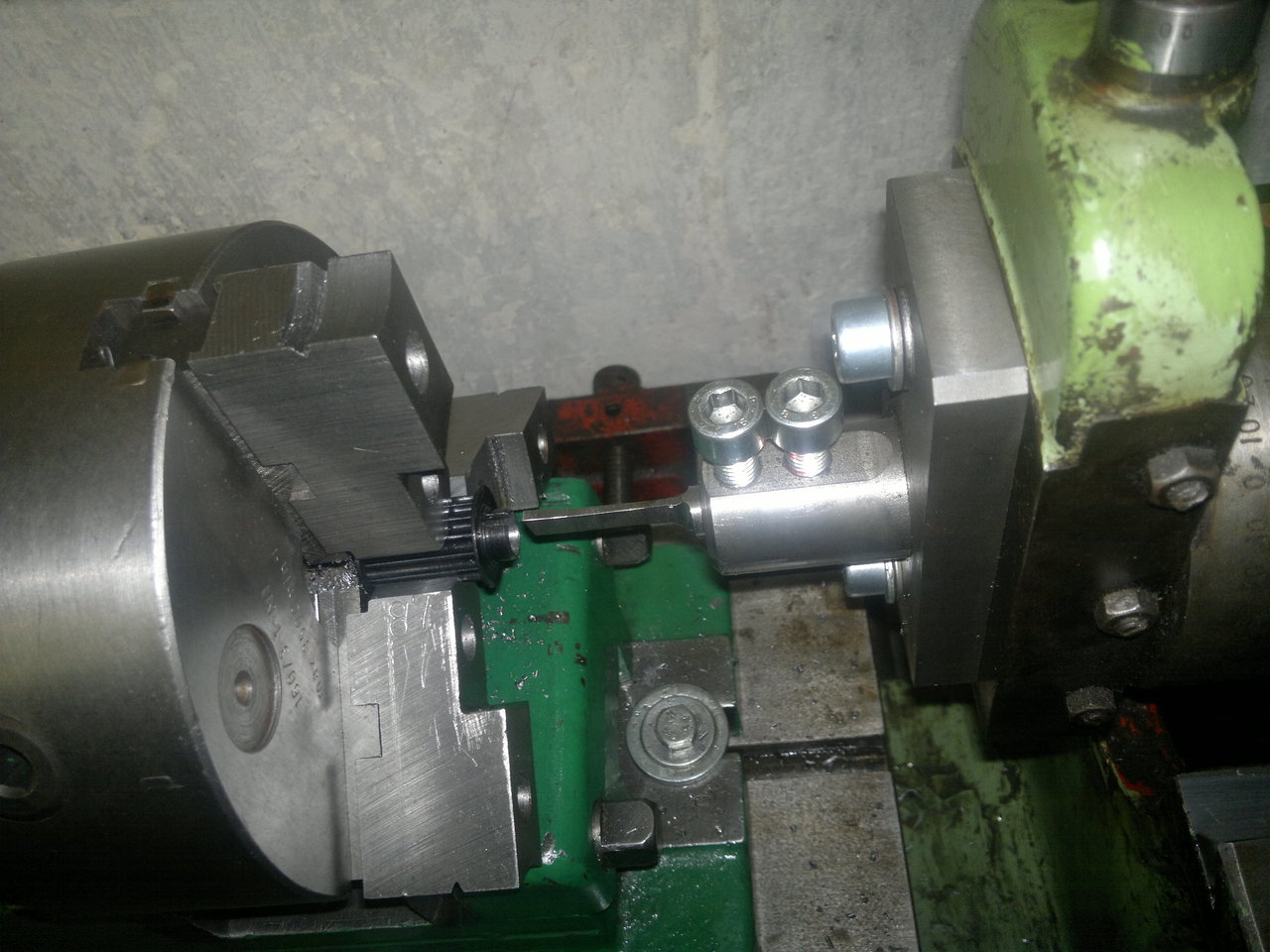

- jak by šlo upnout řemenici abych mohl odsoustružit pryč červený výstupek
za lemy to nevezmu, jedině udělat nějaké půlkruhy a chytnout přímo za řemenici
nebo to za výstupek upnout a použít 2mm upichovák

Ja som to robil asi pred 2 tyzdnami, remenica bola ocelova, ten len som dal prec kombinackami, potom zase nasadil, je trosku krivy ale fakt iba kusok

na trn....nebo si stoč na průměr kulatinu a na vteřinák nalep...po osoustružení ohřej horkovzduchem a sundej

Do sklíčidla - univerzálky upni materiál a stoč si na něm čep s osazením tak -0,02 oproti díře v řemenici. Čep by měl být cca 2/3 délky řemenice. Řemenici nasaď na čep a přimačkni koníkem // otočným hrotem //přes podložku. Upíchni to tak aby ti ten nákružek zůstal viset na posledním "fousku" Pak ho ulomíš kleštěma a díru odjehlíš.

ten čep je dobrá volba, to mě nenapadlo, dík

Omotal bych to kouskem starého řemene, jaký na to patří. Pak už to možná bude vyšší než ty bočnice. Pokud ne, tak ještě další 2 vrstvy řemene, zubama proti sobě.
Ten řemen je asi dost tuhý na to, aby to při opatrném soustružení udržel. Obzvlášť pokud je ta řemenice hliníková.

. Do měkkých čelistí vytočíš vnější průměr přes zuby a drážku na plechovou bočnici a normálně to chytneš za vnější průměr řemenice. Stejný upnutí použiješ i když potřebuješ upravit průměr díry a nakonec to stejným způsobem upneš do štosky a uděláš perodrážku.

jova
- Příspěvky: 2577
Já na tohle používám jednoduchý roztahovací trn. Vezmu kulatinu potřebného průměru, v ose vyvrtám otvor na větší závit. Jedničkou závitníkem řežu až na doraz, dvojkou do půlky, trojkou jen kousek na začátek. Pak to rozříznu pilou do kříže. Po našroubování šroubu se to roztáhne a upevní obráběný díl.

Jova: tak nějak?
Šel bych na to jako Zbýňa...
