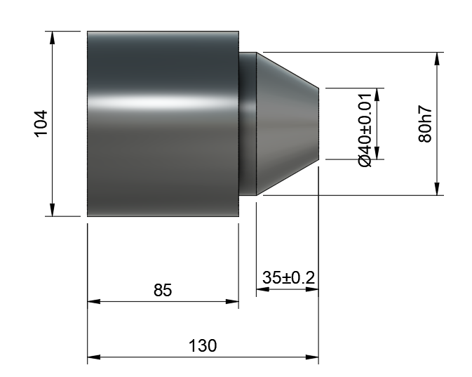

Zdravím,
Stále častěji se setkávám s kuželem na hřídeli nebo v náboji. Nedělá mi problém kužel přesně nasoustružit/zbrousit, ale špatně se měří a kontroluje. Né vždy mám k dispozici kalibr/protikus.
Na kuželovitost by možná mohlo stačit sinusové pravítko (pokud budu brousit mezi hroty, což většinou brousím) ale když je zakotovany začátek kuželu na hřídeli ø32+-0.01 tak si s mým vybavením nevystačím.
Co vím tak v nedaleké firmě na to mají brusku vybavenou nějakou optikou, potřeboval bych něco univerzálního, aby cena nebyla za bambilion protože to použiju tak jednou za 3měsíce :) . Uvažoval jsem i o nějakých přípravcích, nebo něco podobného jako zuboměr - aby se dal změřit průměr v konkrétní délce. Pokud bych změřil jen vnější kužel tak by to bylo půl bídy, jelikož si už na vnitřní kužel vyrobím kontrolní trn.
Neví někdo o něčem?

Pěkné videa, ale je to spíše pro soustružníky. Asi jsem měl zmínit že bych se chtěl zaměřit hlavně na broušení kuželu. Práce s bruskou je daleko pohodlnější, přesnější a povrch po soustruhu je takový nijaký. Například jak změřím Ø40+-0.01 co je na obrázku? Ten pán z ruska měřil podobny průměr mikrometrem což se mi ale nezdá přesné, přítlak doteků mikrometru na tak malé hrance přece musí vytvořit plošky, a navíc tam může být otřep. Uvažoval jsem využít nějaký digitální zuboměr, tím pádem bych měřil Ø kuželu třeba 5mm od začátku a né na hraně, otázka asi se vyrábí tak velký zuboměr. Další problém by nastal kdybych chtěl změřit kužel který by z každé strany válcové zakončení.
Zkrátka nejde mi ani tak o kuželovitost, tu chci měřit sinusovým pravítkem. Jde mi o měření velikosti a polohy kuželu.

Meki píše: 6. 12. 2020, 8:25 Zkrátka nejde mi ani tak o kuželovitost, tu chci měřit sinusovým pravítkem. Jde mi o měření velikosti a polohy kuželu.
Najpohodlnejšie je mať 3Déčko, ale to asi nechceš počuť. Ja takéto zákazky beriem len vtedy, ak môžeš merať kus v zostave, lebo potom sa na tebe odbavia z 3D merania a koleduješ si len o reklamácie.

Na vnější kužely a nejen na ně je super věc dílenský mikroskop, s mostem pro měření v hrotech. Mám maličký starý Zeiss a je to skvělý pomocník, tedy pokud člověku stačí přesnost na stovky. Úhlovou hlavou si změříš i průměr i kuželovitost.

3D je spíš výstupní kontrola, kolik můžu ještě ubrat mi to neřekne. Nebo myslíš že by se něco dalo přidělat na brusku?

Meki píše: 6. 12. 2020, 10:32 3D je spíš výstupní kontrola, kolik můžu ještě ubrat mi to neřekne. Nebo myslíš že by se něco dalo přidělat na brusku?
3D máš aj medzioperačnú kontrolu, odmeriaš kus, porovnáš ho s modelom, a vidíš na akej ploche máš aké rezervy a podľa toho vieš dobrusovať.
Brusiarne zamerané na sériové brúsenie majú bežný postup, že pracovník meria každý kus dielenským meradlom (pasameter, dig. mikrometer) a napr každý 10ty kus musí dať pomerať na medzioperačnom 3D. Tam mu odmerajú priemery, kolmosť, ovalitu, súososť a pod a pokiaľ je nejaký problém (napr porucha na brúske, prípravku) tak stihneš odstaviť výrobu s max stratou 10ks.

Postaviš to na zadní čelo (na svislo) a na čele u toho kužele to odečteš přes johansonky na mikroskopu.
Jinak ten výkres je na první pohled klasická CAD kiddie chujovina - z hlediska kotování (smyslu - fce).

ještě zkusím vymyslet nějaký přípravek ale asi nakonec budu muset zainvestovat do mikroskopu, profilprojektoru nebo nejlepe 3d.
K tomu výkresu, Takhle mi to přišlo od zákazníka. Ano chybí tam značky Ø, osa rotace ale poslali 3d model takže jsem neměl problém nabrousit Ø80h7 a druhá firma která brousila konus si taky nestěžovala, viděl jsem horši věci. To už musí vědět konstruktér zda mu vycházejí všechny míry a těžko říct k čemu tohle může sloužit.
