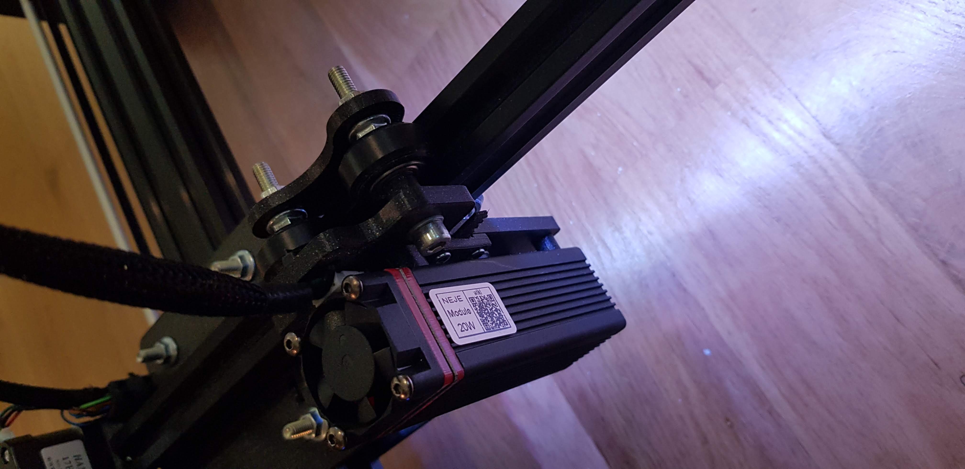

je to taková hračka, ale zdá se že funguje. jako inspiraci jak je z obrázku patrné jsem použil laser NEJE a udělal pár úprav.

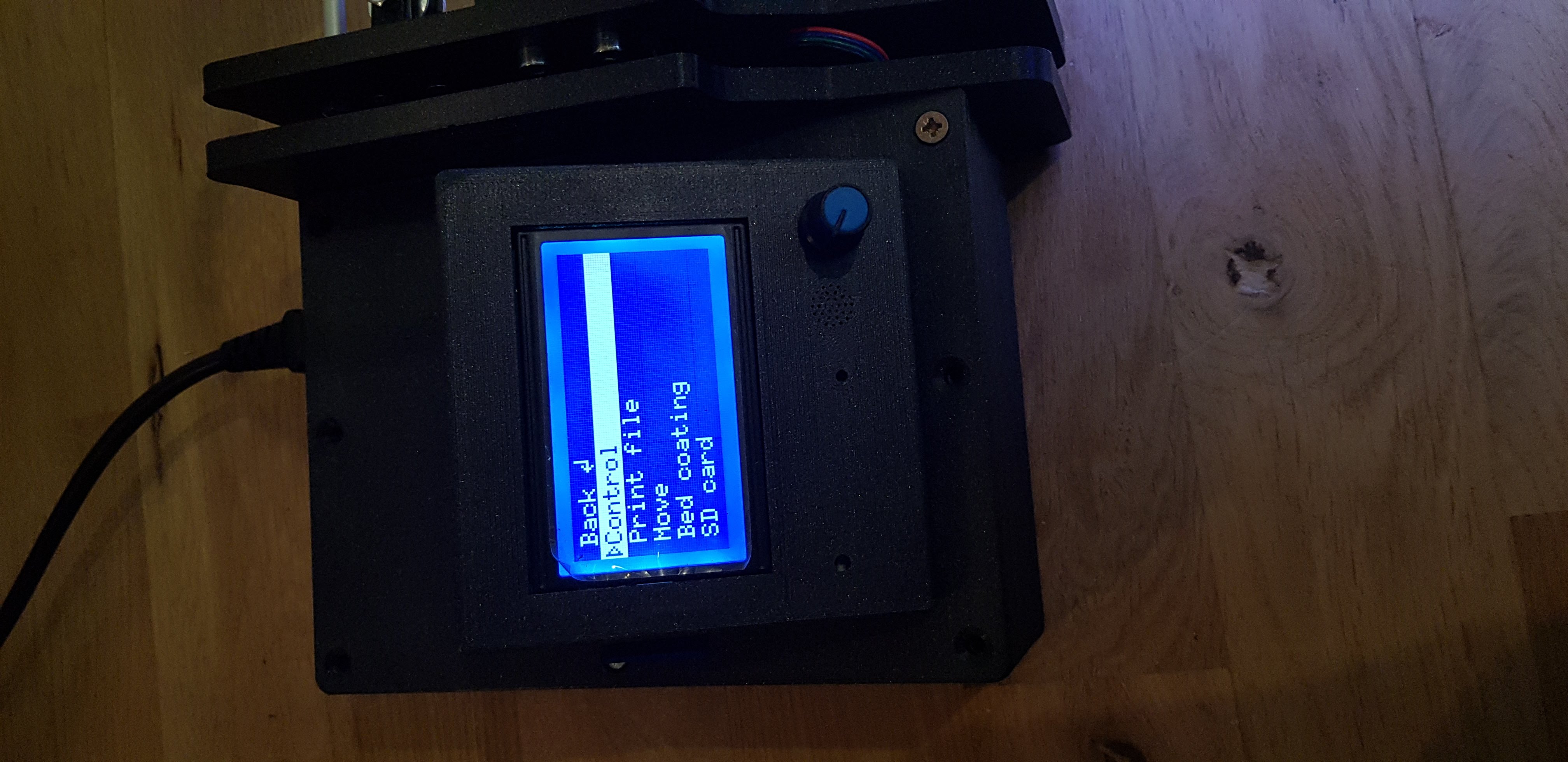

V prví řadě jsem chtěl aby to běhalo bez počítače jen s SD kartou, což neje neumí.
pak jsem předělal osu X, protože ten jejich pohon se stojícím řemenem má dost velkou chybu polohování.
V prvni verzi sem to okopiroval tak jak to maj, ale chyba byla 0.2mm a to je moc. Ikdyž byl řemen napnutej, tak to prostě nechodilo. Tím padem vznikla verze 2. kde je motor na bočnici a řemínek běhá dokola stejne jako u druhé osy.
Jako soft jsem zvolil nejdřív Merlina, kterýho mám na 3D tiskárně, ale to není ono, hlavně při gravírování v ploše (rastrování) . nestíhá spínat laser dostatečně přesně. Takže jsem skončíl u repetiera.
Myslel sem si, že než to nakreslím a příjdou díly, vyjde verze 2 kde už by měla být nativně podpora PWM, ale bohužel. Takže jsem skončil u verze 1.0.4 která nepodporuje přímo pwm, tak sem si to tam dopsal a výkon jde regulovat v rozsahu 0-255 nominálního výkonu laseru. Pak mi ještě chyběla funkce jak z menu zapnout laser na nejakej rozumnej výkon tak, aby šel zaostřit, tak sem si to taky dopsal a nakonec sem ještě dodělal do menu rozsvěcení led pasky, která je v profilu 20x20 a osvětluje plochu.
Díly jako motory, kladky, profily 20x20 20x40, displey atd jsem koupil na ebay a zbytek je tištěno na 3d tiskarně. Laser sem použil NEJE 20W (příkon - jak už tu zaznělo v mnoha diskuzich). Ale proti původnímu 0.5W laseru je to značný pokrok. krásně to řeže papír, gravíruje do dřeva atd.

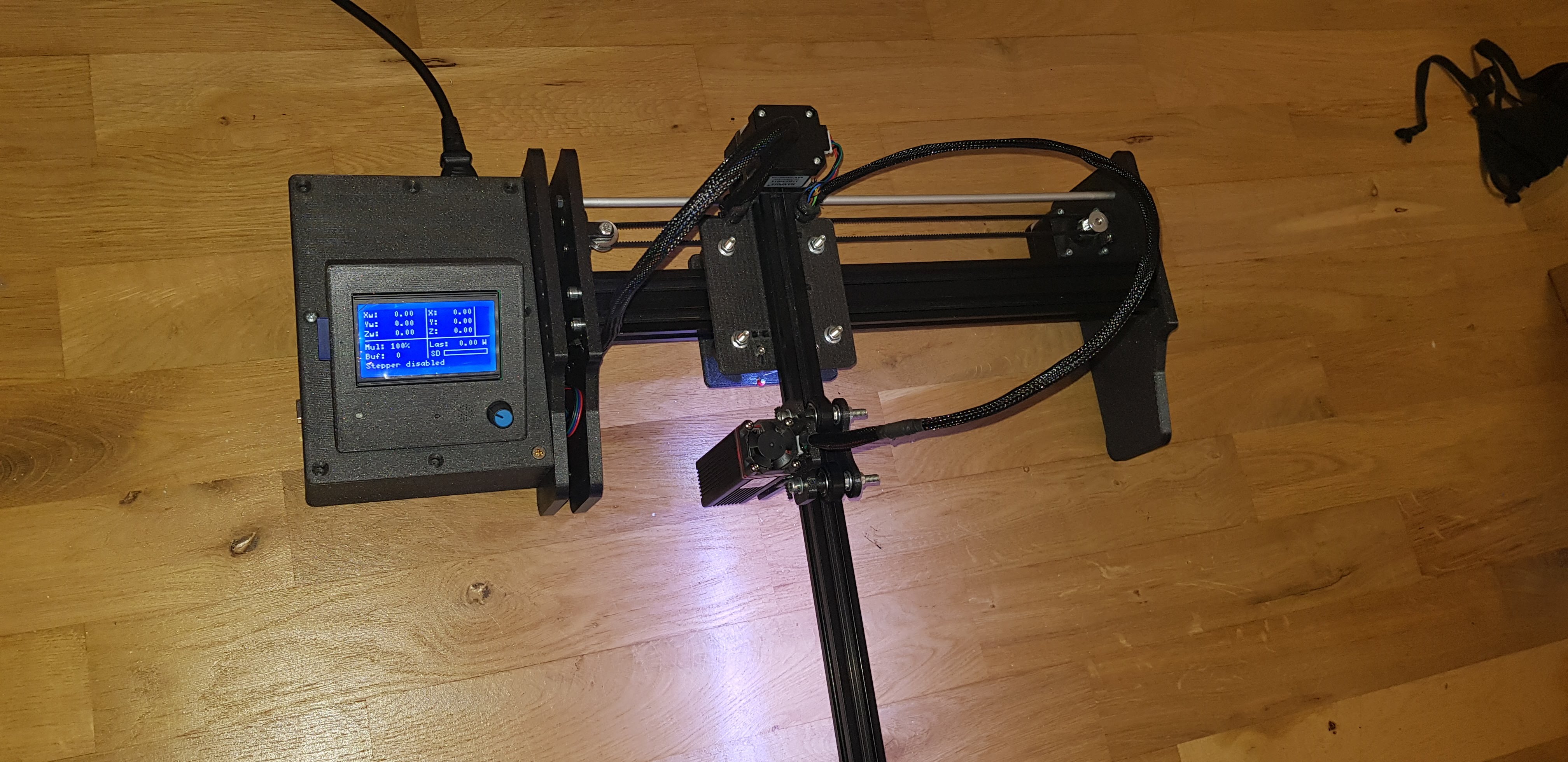

par obrázků jak to vypada v realu.

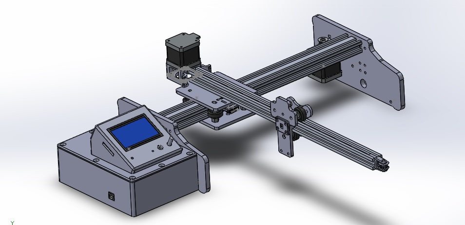

A kdo by chtěl něco podobného stavět přihodím pro inspiraci i solidworksové podklady, které jsem kreslil. Berte to s rezervou,nejsem žádněj konstrukter sběhlej v kreslení, takže tam je pár obezliček, když sem nevěděl jak to nakreslit správně. Takže spíš pro inspiraci. Některý dily jako šrouby sem pro zjednodušení nekreslil. Oproti výkresům, je na realné mašině ještě rozpěrná tyčka která zabraňuje lehkému prohybu bočních desek a minimaluzuje nepresnost.
Parametry:
Rozjezd 280x300
Konstatní vzdáleost v Z, regulovatelná ostřící čočkou.
Laser 20W

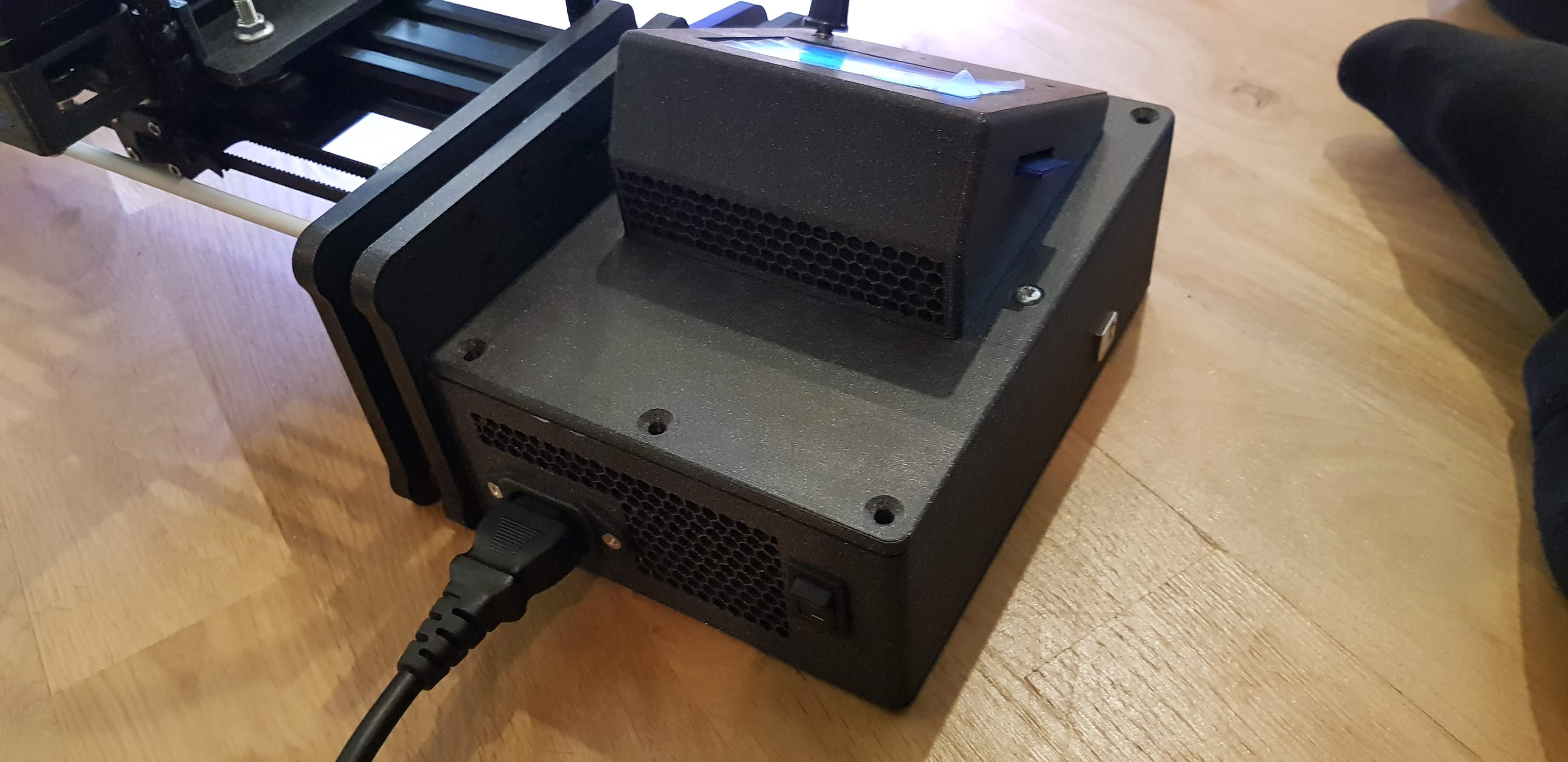

Arduino mega 2560 Ramps 1.6 grafickej displey s SD čtečkou.
Zdroj ani nevim už jakej.
Větrák 50mm na chlazení elektroniky a driveru
ještě k tomu příjde udělat bedna s odsáváním, aby to šlo používat v místnosti

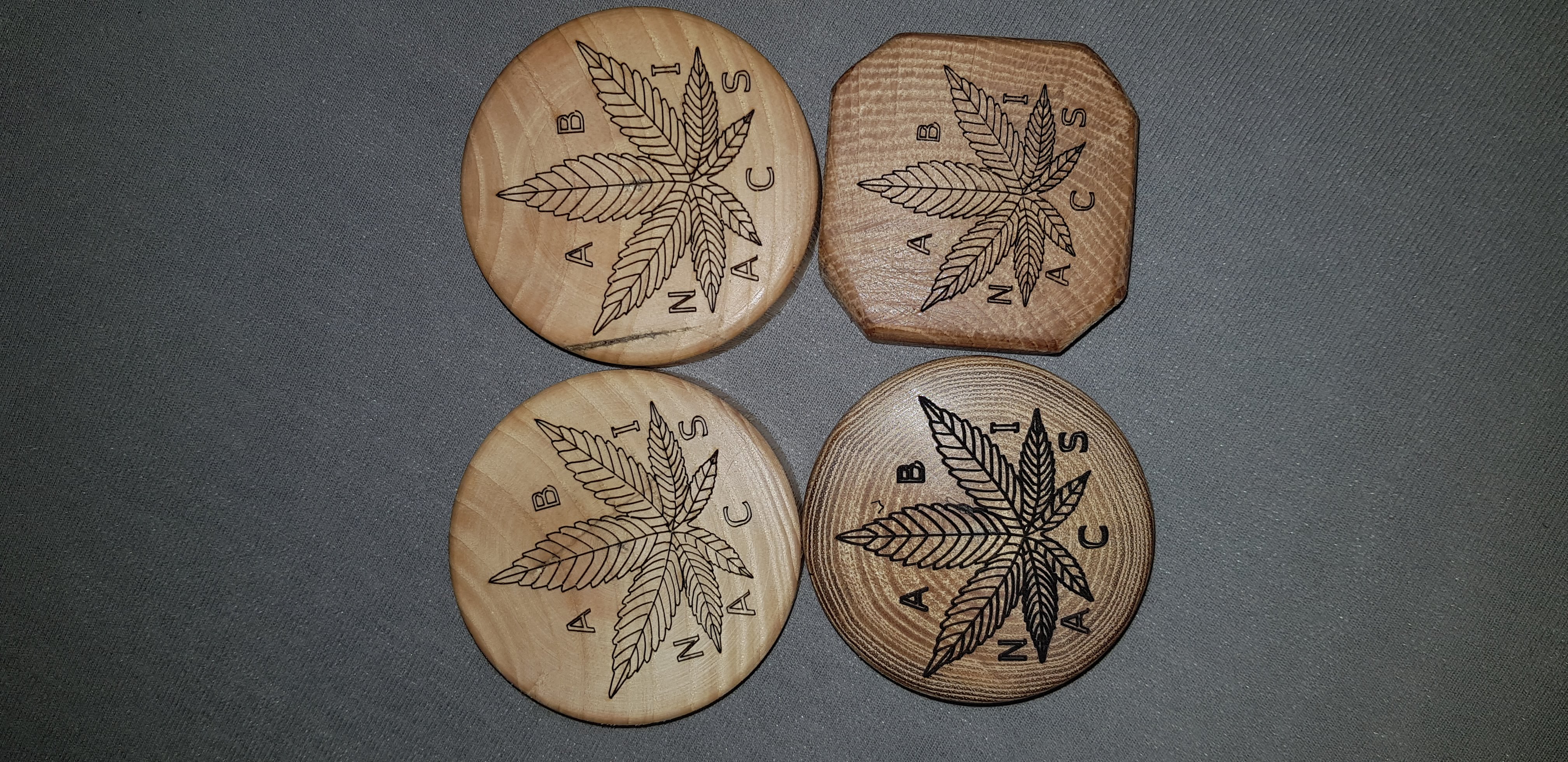

A asi by to chtělo nejakej výsledek pokusů.
Nechystám se distribuovat trávu, tohle je na krabičky s konopnou mastí. Velikost cca 60mm
Páleno F500 na plný výkon.
