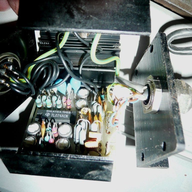

potřeboval bych cokoli (návod, dokumentace, servisní návod - nastavení) k převodníkům mezi pravitka a systém od Heidenhainu.
Je to taková sešroubovaná černá duralová krabička z profilu, z jedné strany průchodka pro kabel do osy, z druhé konektor pro pravítko (asi může být i obráceně, nebo dvakonektory), uvnitř jedna deska s převodníkem sinus/TTL (tiše předpokládám). Celý je to udělaný na TL074 ( https://www.ti.com/lit/ds/symlink/tl074h.pdf ). Z jedné strany krabičky jsou desky od systému, z druhé pravítko - LS303, mikronový.
Jednak bych potřeboval vstupy a výstupy, úrovně a jak to je napájený (v víčku je ještě takový výkonový hliníkový odpor), kdyby byla dokumentace k těm trimrům, taky by to pomohlo.

jaké to je označení ?to asi nebude Heidenhain EXE 6** ?

označení to bohužel žádný nemá - a exe 6xx to není - proti tomu je v tom tak 1/5 součástek. Rozměry zvenku tak poloviční až třetinový.

zapojení vstupních zesilovačů jak na pravítka 11uA tak na 1Vpp je v manuálu pro tester pravítek Heidenhain PWM9
mají to na webu
tvarovače tam asi nejsou (nestudoval jsem) ale to složitý nebude
jsou tam i pinouty
jsou tam popsaný oscilo průběhy co z toho mají lézt

bezva, díky. Večer se na to zkusím podívat.
