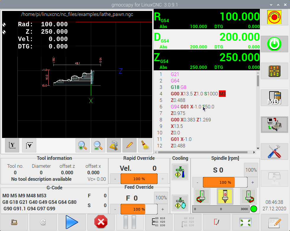

Zdravím,
tak jsem přešel z Axis na Gmoccapy. Gmoccapy vypadá opravdu lépe, ovšem chybí mi tady možnost spustit program někde od prostřed, tak jak to šlo v Axis.
Když klikám v Gmoccapy na g-kod, tak se nic neděje.
v Gmoccapy je dokonce nastavení na Run from line, ale nic nedělá, nebo jsem nezjistil jeho funkci.
Je Gmoccapy takové "omezenější" od Axis, nebo je to jen momentální BUG, a run from here dříve v Gmoccapy fungoval?

Spatne hledas
To nastaveni co jsi nasel je jen zda je ta funkce dostupna pro bezne uzivatele ci neni.
To zapni.
Pak v obrazovce kde na dolni liste spoustis stopujes pauzujes program jsou v te liste dalsi tlacitka
Jedno skace po radcich a jedno spousti od urciteho radku.
Gmoccapy ma naopak spoustu funkci navic oproti axisu

Linuxcnc (alespon poslednch nekolik verzi) projde cely kod od zacatku, dulezite kroky provede, pohyby vynecha. Napr. Provede vsechnyvspusteni vretena otacky vymeny nastroju a dslsi modalni kody. Takze kdyz dojde ke kyzenemu radku tak je ve stejnem stavu jako kdyby ten program normalne probehl. Zadny rozdil jsem nikdy nezaznamenal. Od toho radku uz ale provadi normalne i pohyby os.
