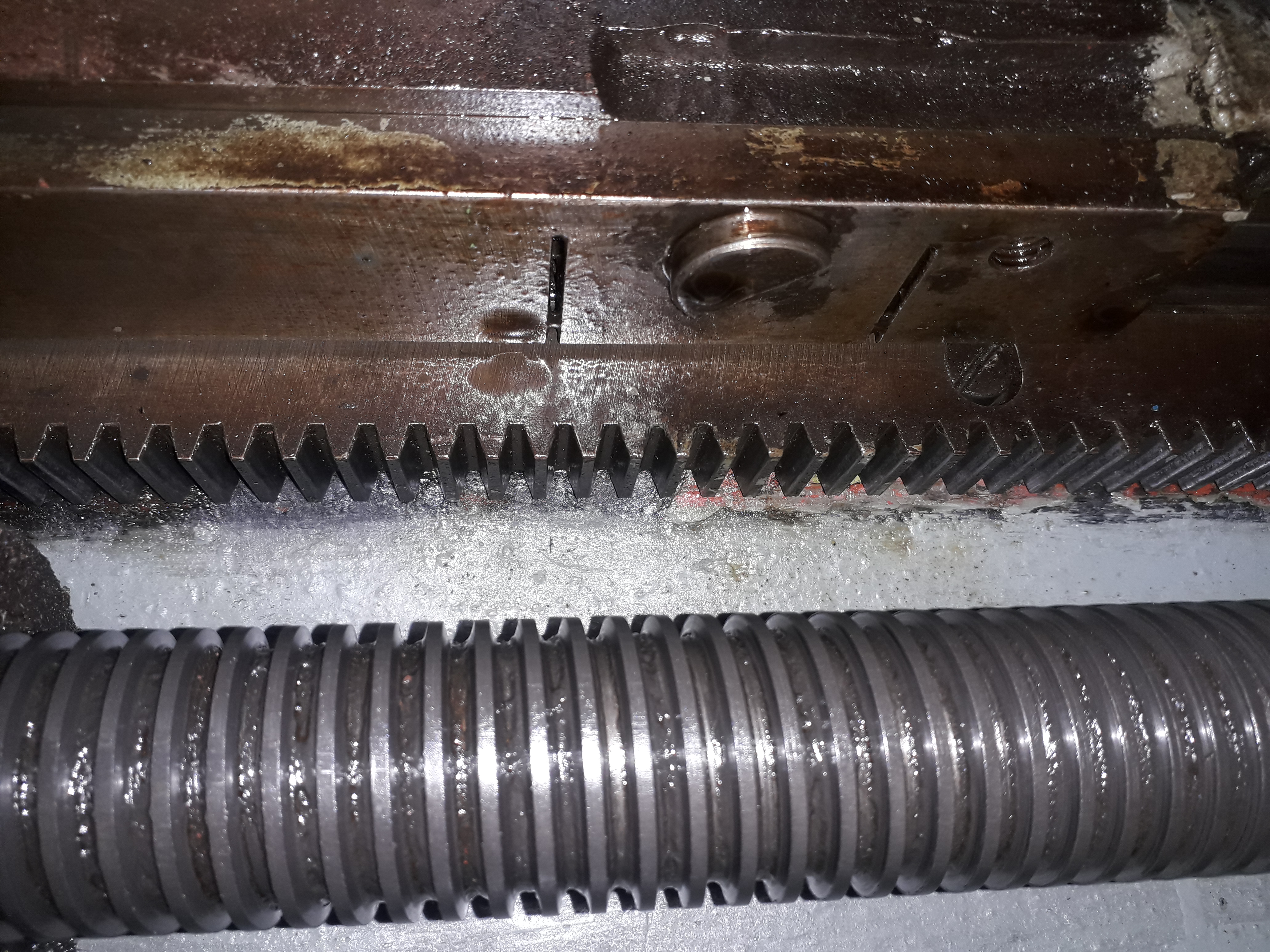

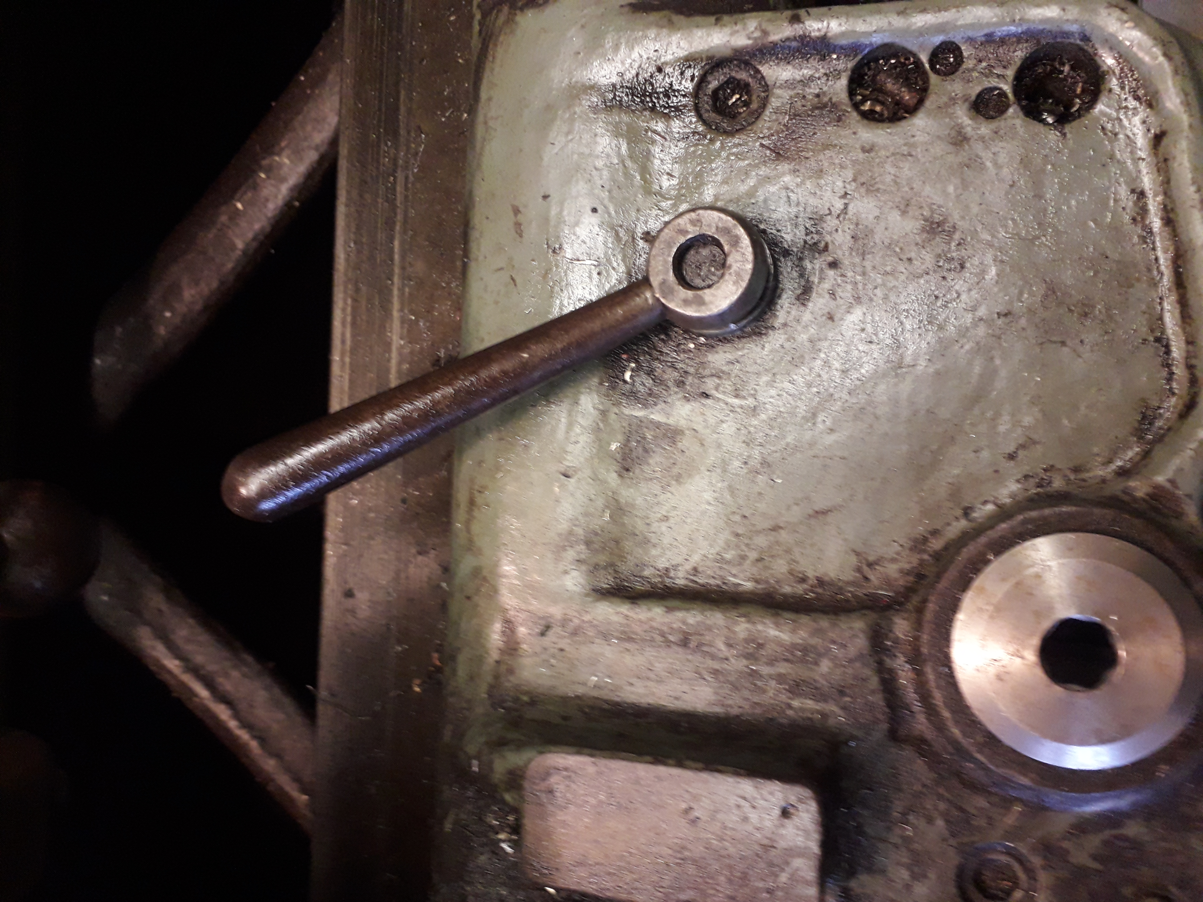

Na soustruhu Volman N22 mam nekompletni zpevnování podelného suportu. Můzete mi rict co všechno mi tam chybí, popřípadě nebylo by i nejake foto? Dokumentaci bohužel nemam a nenašel jsem to rozkreslene ani v manuálu jiným strojům. Dekuji

Nechyba tam len segerka? Utahocanim skrutky sa pritlaca ta narezana cast na loze.

Segrovka ne, ono to jde na foto spatne videt, ale ta hlava utahovaciho šroubu je půlkruh, kdyz jsem ji chytl kleštěma a dotahl páku, tak suport byl stale pohyblivý. Něco mi tam urcitě chybí

Zkus to vyndat, z tvaru osičky to půjde vydedukovat. Musí to stahovat směrem k loži a na velký díl tam už není prostor.
