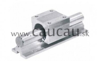

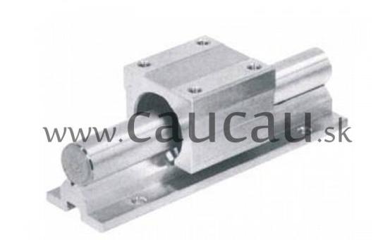

nebylo by lepší použít podepřené tyče ?

Záleží od toho, čo tam chce vešať. Podopreté tyče majú kvôli otvoreným vozíkom v smere k základne značne väčšiu únosnosť ako v smere od základne.
