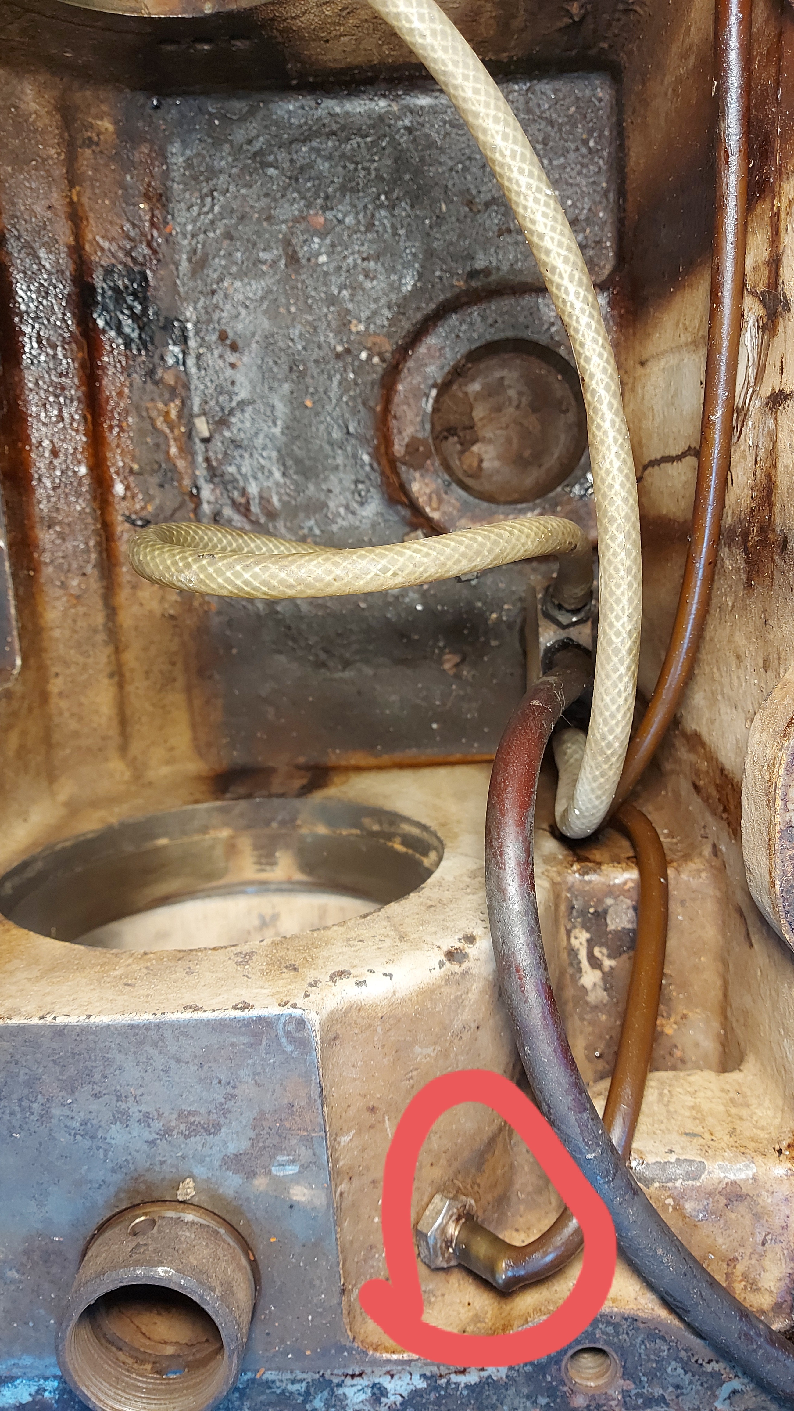

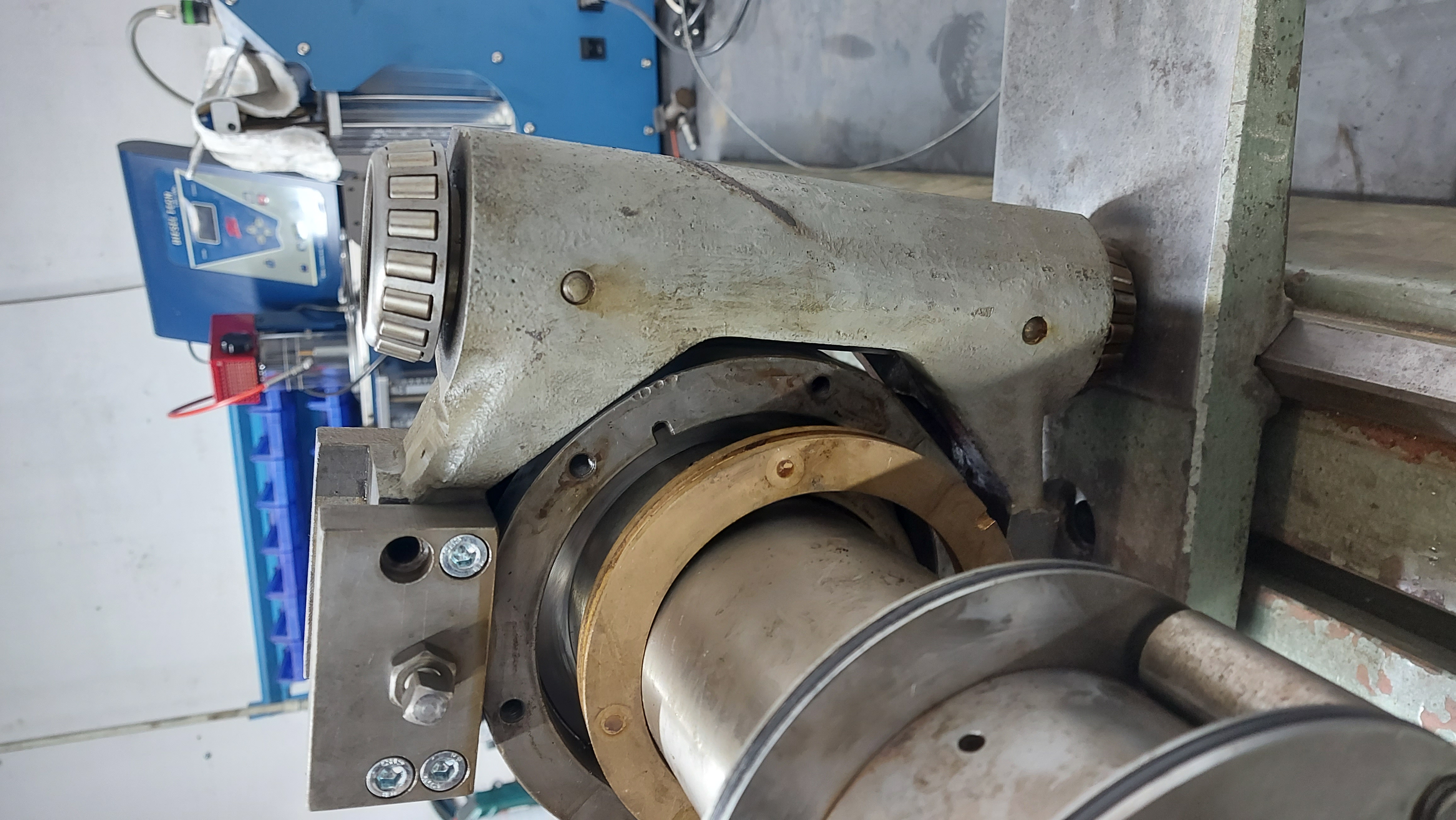

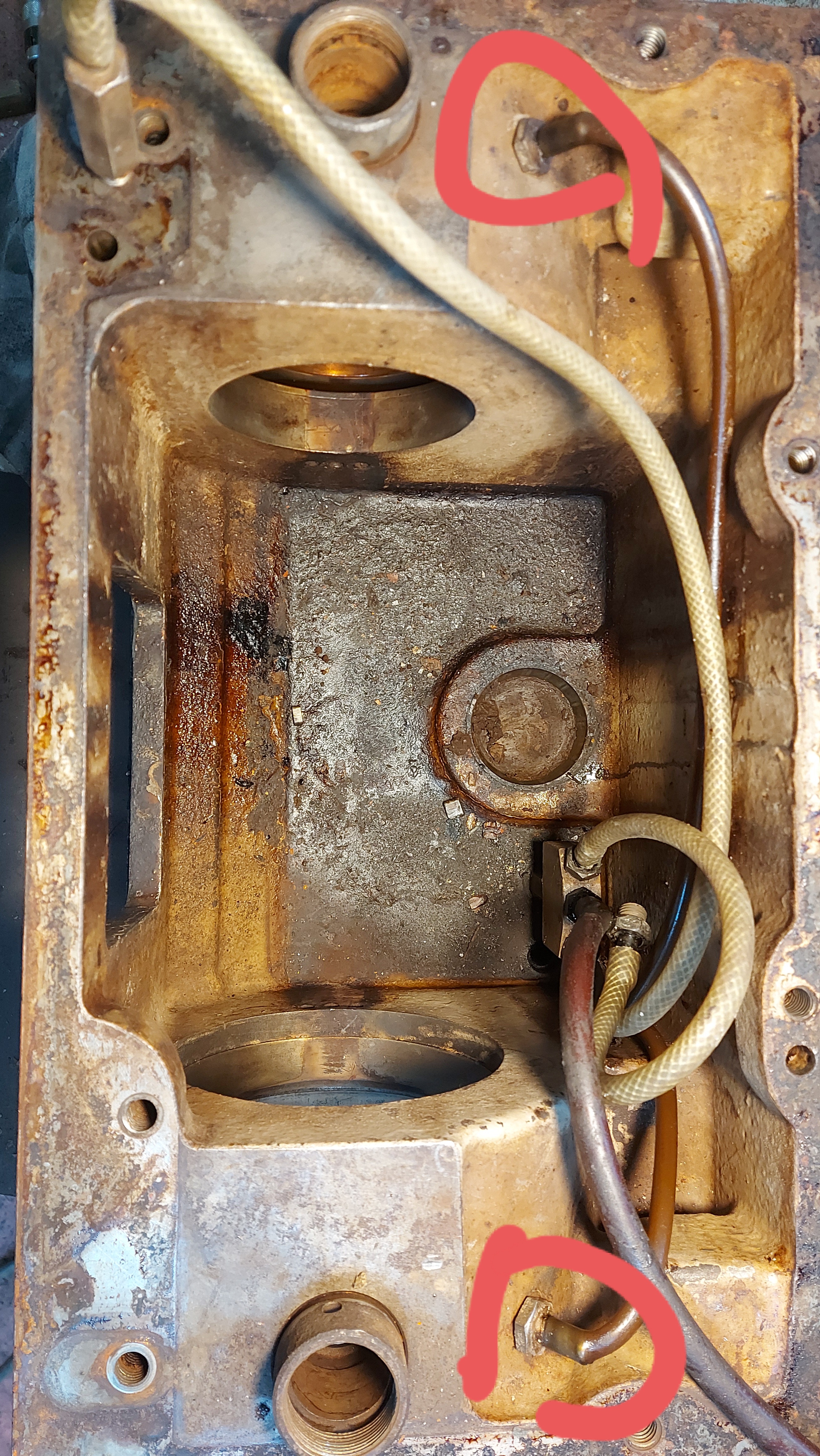

Vo vreteniku odkial aom pouzil diel ktory som menil bol robeny nejaky "Tuning" mne olej normalne vyteka a smeruje do odtoku tu pridali 2hadicky dovod??bol tam dodatocny privod alebo odvod oleja aby tonapr ak to presakovo cez o-kruzky nestekalo po bruske ci sa to skrtilo a tym dvihal tlak v loziskach?
Inak je to v ovela horsom stave ako v mojej nanos a tak isto aj opotrebenie lozisk..

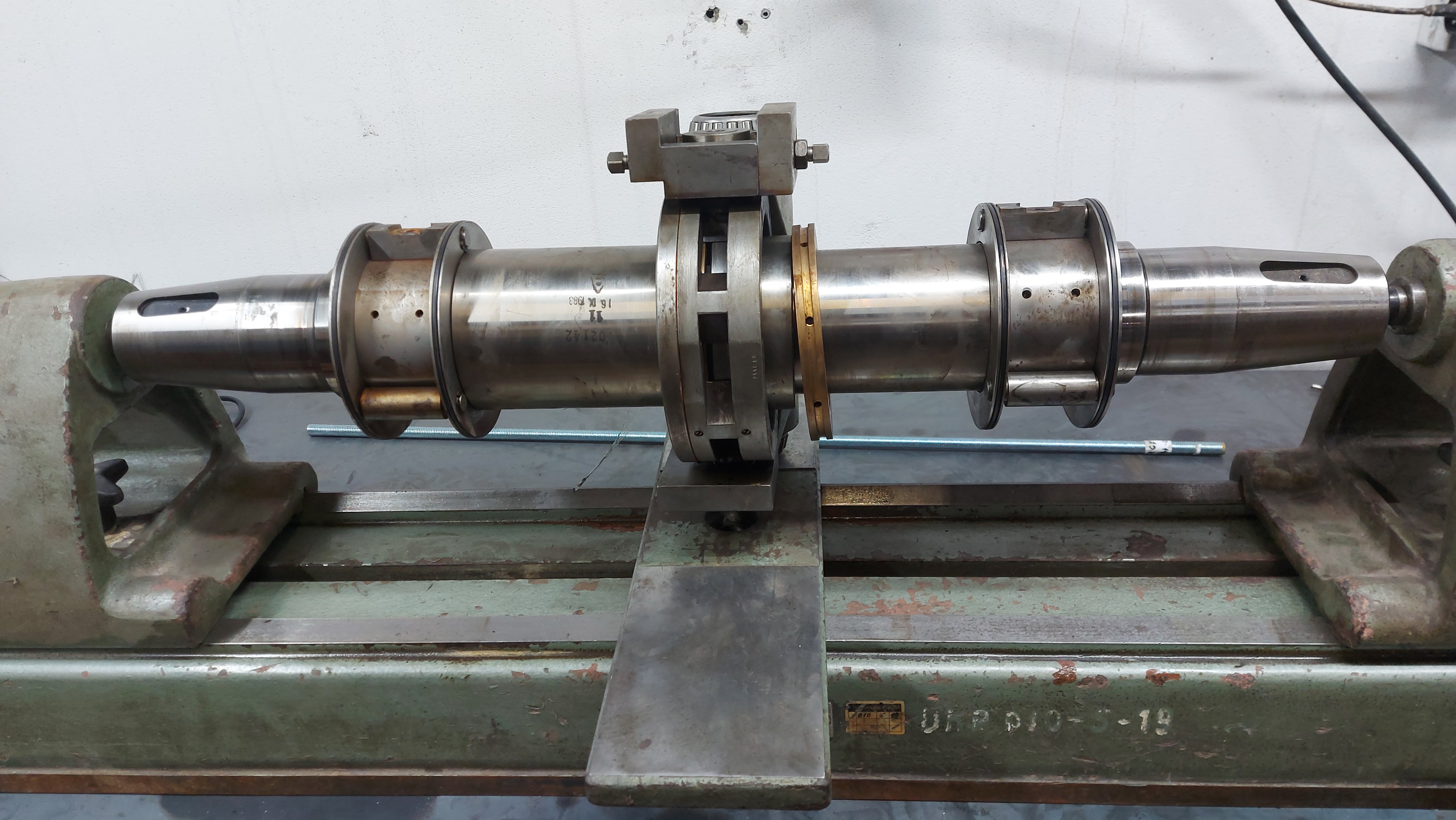

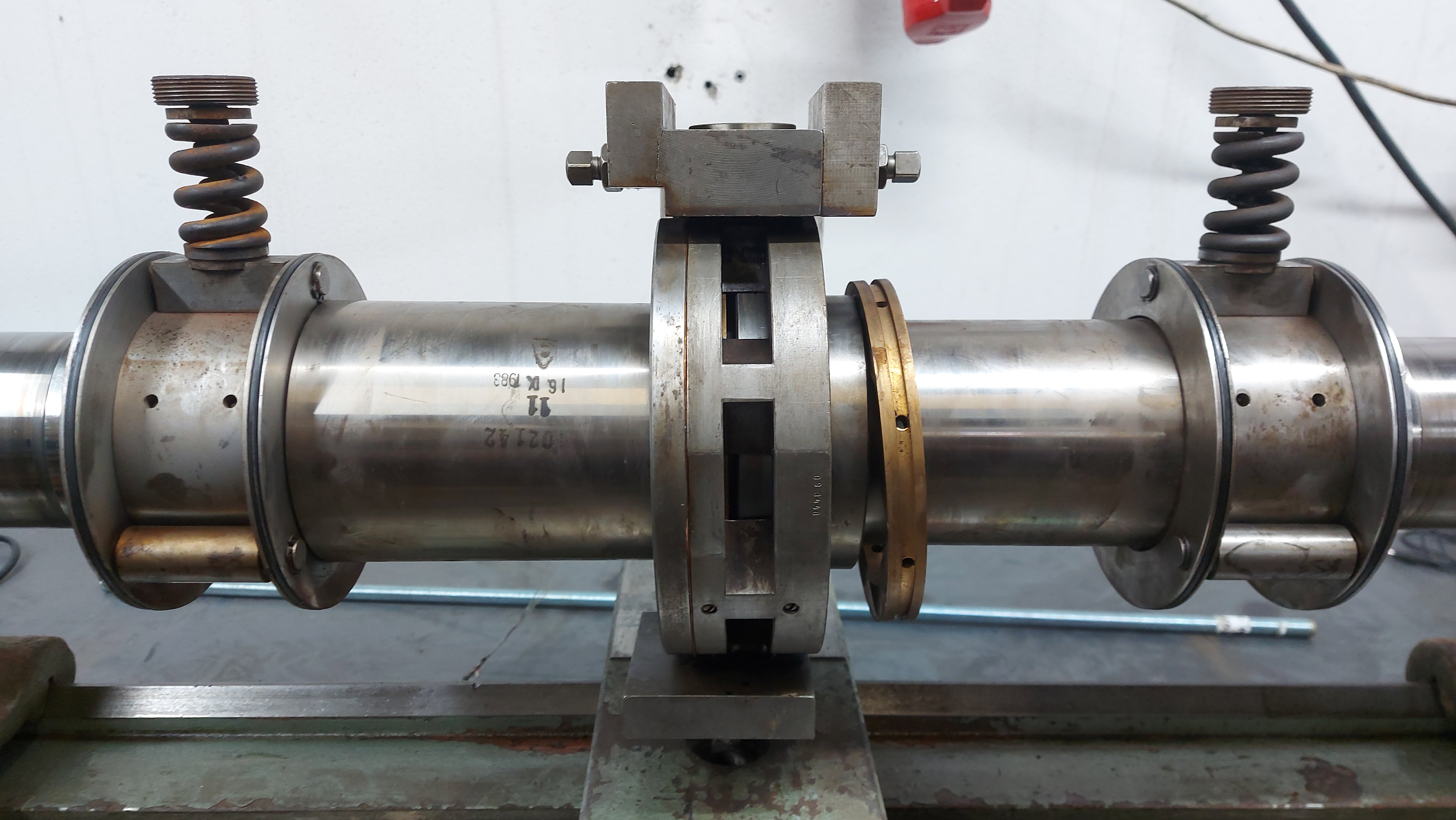

To vreteno z tej brusky co som pouzil diel som upol medzi hroty pre predstavu.Ako to nastavovat tam ide o to aby to bolo v osi a zaroven tobolo tak utiahnute aby to nekmitalo ..staci mi merat teplotu odtoku oleja na vreteno nalozit normalne kotuc a pod zapnutim mazanim prve rucne to skusat pretacat co sa deje ci ide lahsie tazsie a potom to pustit a sledovat?Ak by som sledoval odber prudu motoru mozem aj podla toho vychadzat a nastavovat??
A este im za to zaplatitnovic píše: ↑6. 1. 2021, 9:02 Čo si nespravis sám to nemáš pri týchto strojoch to platí asi dvoj násobne. Aspoň tú v mojom okolí nieje nikto kto by mi dal vecnu radu pri oprave sústruhu nie to ešte brúsky. Toto bude určite vysoká škola opravy ale budem drzat palce aspoň sa tu na fóre niečo deje.
A až niektoré firmy repasuju brúsky tak ako určite firmy sústruhy tak to si môžme dokurvit aj samostatne doma.
Par ludi som obvolal aj dnes a ani nepoznaju taku brusku jeden nieco take nastavoval na inej ale uz davno nehovoril to ani z istotou zaruku na to nik neda lebo to neni nove.Poriadne som vsetko pocistil opatrne poskladal aby som tam nezaniesol nejaky bordel uz to len nastavit skrz tie 2 utahovaky

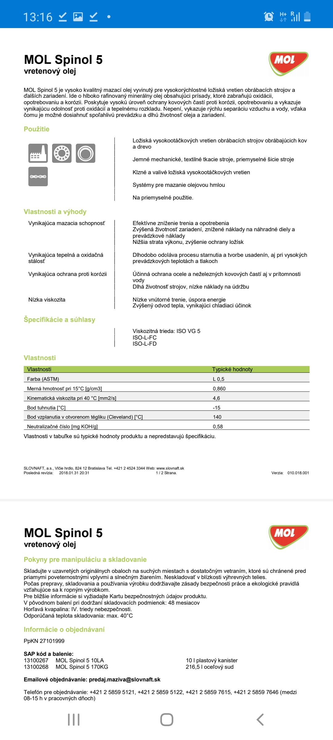

Ten mol spinol 5 sa udava je pri 40°C a ta tabulka 20°Czverodoktor píše: ↑6. 1. 2021, 1:42A aby to s tým prevodom nebolo také jednoduché, viskozita v Englerových stupňoch sa niekde uvádzala pri 20°C a inde zase pri 50°C (predpokladaná prevádzková teplota ložísk). A je zrejmé, že ten olej v tej dobe hodne menil viskozitu s teplotou.
