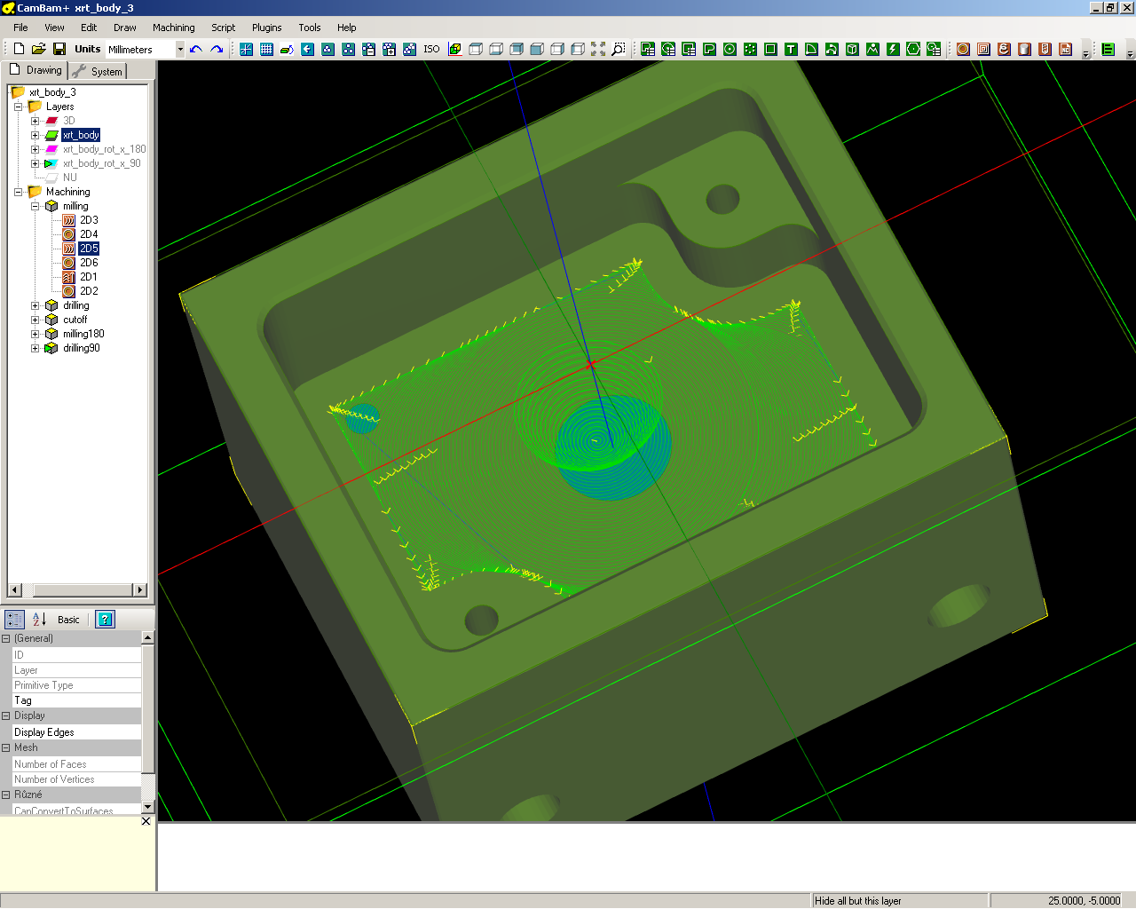

mohl by mi někdo poradit nějaký jednoduchý prográmek, něco jako je CamBam s tím, abych byl schopen vygenerovat kód pro kapsu pomocí řádkování,
kde se mi nebude každé dva řádky zvedat Z, ale pojede se jakoby šnekem a tam kde opravdu je již nutné, tak se teprve zvedne nástroj a přejede ?
V CamBam mi to nejde nestavit, mám nějakou zkušební verzi na test.

potkavam tenhle neduh i u velmi drahych programu
asi to nejak souvisi s importovanou geometrii
nicmene pokud jde treba jen o 2.5D tak gravostar je v tomhle celkem v pohode
ten zbytecne pohyby moc nedela

Zkus novej CamBam 1.0 plus. To co požaduješ sice v základu neumí, ale ten program je napsanej tak, že do něj jdou přidávat pluginy, takže může v podstatě umět "cokoliv".
No a zrovna náhodou existuje plugin (z mnoha dalších) na trochoidní obrábění (kapsy, profily).
ps: Já vím, archeologie, ale třeba to někomu pomůže.
Profil:
Kapsa:
