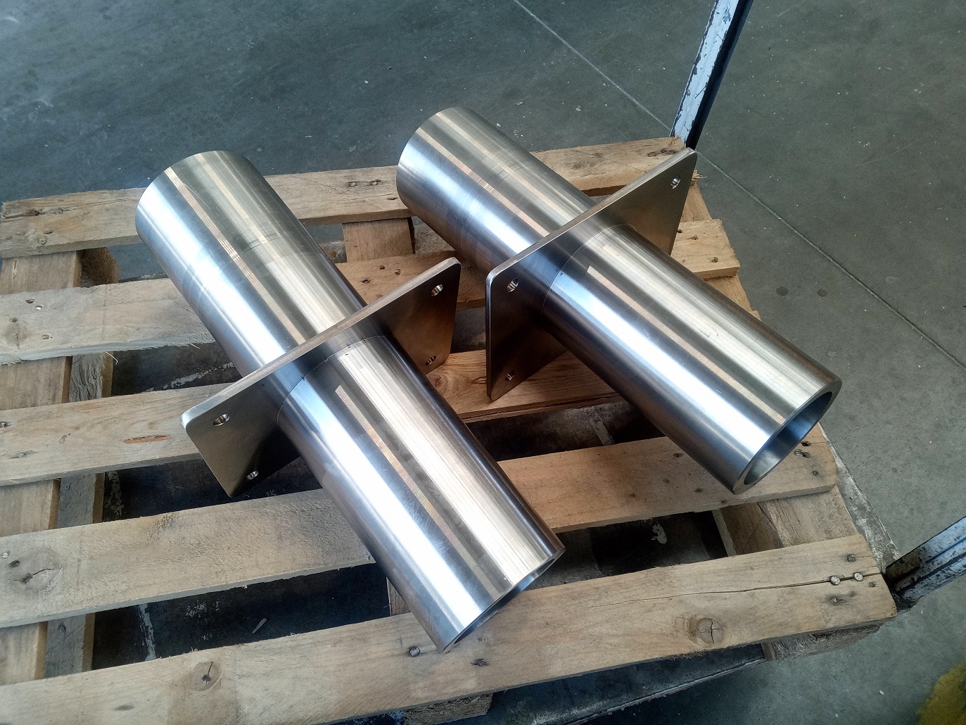

Ten tig je dost agresivny co sa tyka mnozstva vneseneho tepla, ale ak tu drieru vrtali a nasledne brusili tak by to uz mohlo byt ako-tak stabilne... isto keby si to hodil o zem tak sa to zrejme pohne ale to by sa rovnako spravala aj bezosva rura, tam je tiez velke pnutie kym nevyzihas....

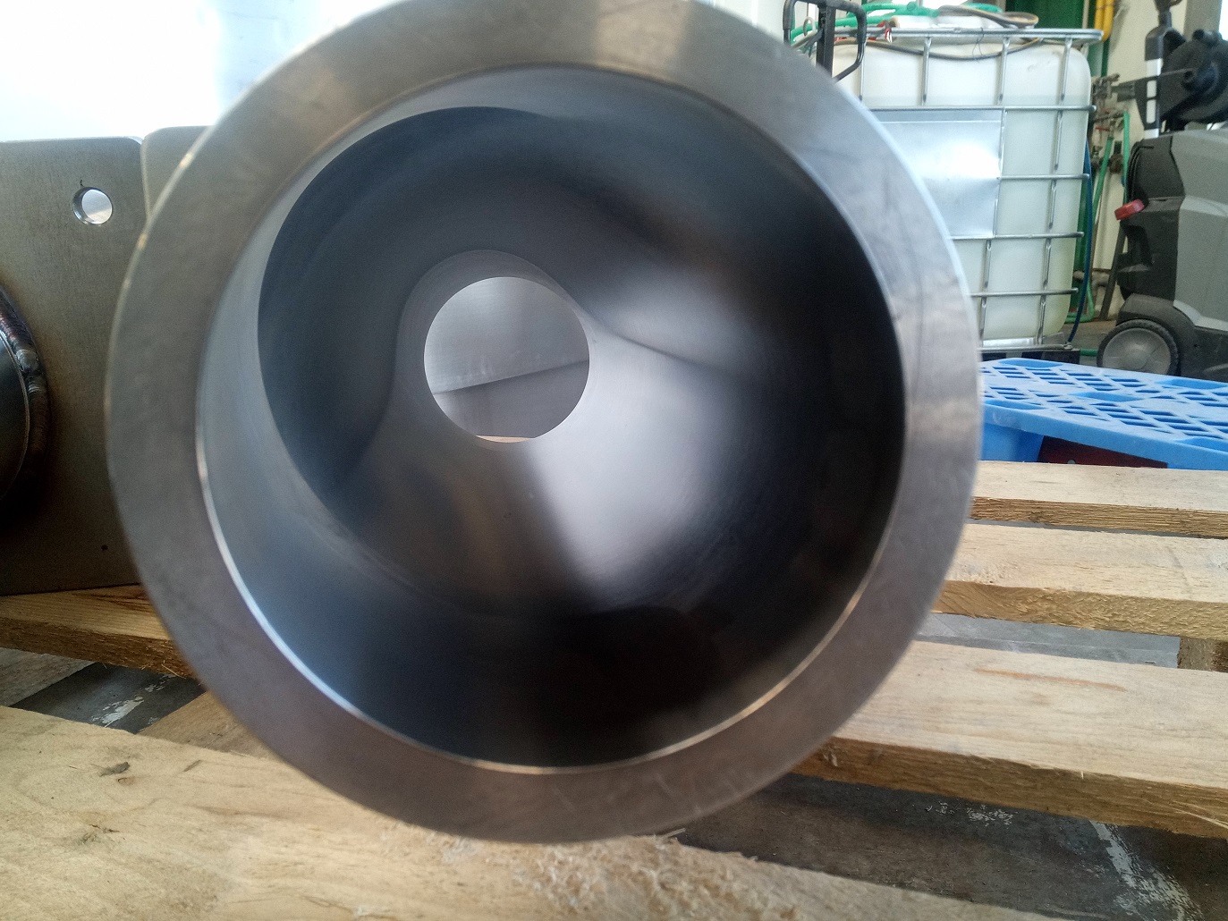

Tak už len pre vlastnú orientáciu som urobil merania drsností, výsledky sú priemery zo 6tich meraní. Ra=0,36 Rz=2,87 Rt=3,51

Takže v stredu som odovzdal dve prvé rúry, zákazník nadmieru spokojný, niekedy budúci týždeň sa budú robiť skúšky. Nakoniec bola výsledná drsnosť po honovačke Ra 0,17, priemer 100,02mm, celková kužeľovitosť 0,01mm, takže všetky zadané požiadavky zákazníka boli splnené. Pripájam posledné dve fotky.
