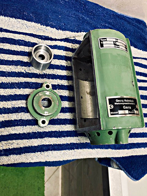

Před časem jsem si pořídil vrtačku na plošné spoje. Měli jsme jí ve fabrice a naprostá spokojenost. Když jsem jí viděl na Aukru, tak jsem po ní skočil. Původně spinkala v Akademii věd. Bohužel někdy v průběhu svého dlouhého života r(.v. 1956) byla napadena snaživým kutilem, nebo akademikem ??, v každém případě to bylo k horšímu. Na odlitek řídící "kapličky" byl zezadu přišroubovanej trafák na 24V, který napájel původní lampičku na 220V. Akorát ba mě zajímalo, kde sehnali mignonku na 24V. :lol: Při této úpravě do pancéřobky natáhli nové vodiče - klasickou bílou dvoulinku , ale při manipulaci v prostoru motoru zprasili držák uhlíků. Byl jenom prasklej, na funkci to nemělo vliv. Protože vrtačka prakticky nepracovala, v AV se nepracuje, tam se přemýšlí, a tak byly všechny mazadla totálně vyschlé. Po promazání se všechno zlepšilo, ale ve výsledku nic moc a hlavně tam byla ještě jedna elektrická chybka.
Tak jsem se dal do kompletní rozborky. Musím říci, že koukat na starou mechaniku, kterou dělali fachmani je nádhera a upřímně v porovnáním s CO2 rezonátorem od amerického Synradu, by možná ti východňáři vyhráli. (Ten rezonátor - Vf laserová trubice - jsem rozebíral včera).
Držák uhlíků novej, nový ložiska, vše kompletně umytý. Při prvním spuštění překvápko, jede jak z praku. Je to úplně jimá vrtačka než původně. Nakonec jsem objevil i tu elektrozávadu - na velkém keramickém poťáku je přerušený drátek :| . Ten drátěnej potenciometr je motanej postupně čtyřma průměrama odporobého drátu a první spoj je v háji. Opravovat to nebudu, protože stejně při malých otáčkách nemá vrtačka sílu, ale asi tam nabastlím tyristorovej tegulátor pro vrtačku.

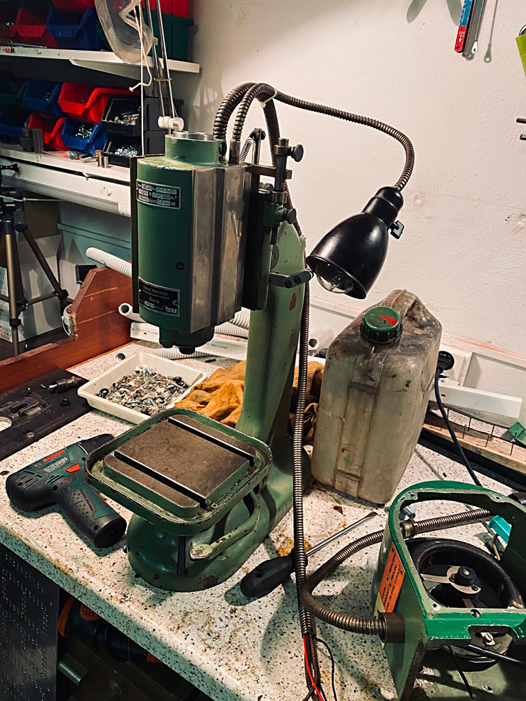

Tak to bylo rychlé. Od souseda jsem dostal 550W Makitu, která spadla z lešení na čumáček a ohnula si hřídelku, tedy kromě popraskaných plastů. Regulátor ale funguje. :D Tak jsem dodělal drobnosti kolem elektriky a vše zakrytoval. Původní kabeláž byla dost špatná, ale "silové" kablíky jsou OK a je to pěkná retro opředená guma, tak jsem je nechal být. Dokonce jeden samostatně vedený jsem použil jako ochraný vodič. Bílou dvoulinku jsem nahradil lankovým vodičem a to je tak asi vše. Barevné značení až tak úplně neodpovídá, ale elektronům to bude asi jedno. Všechny kabely jsou ale letované a všude jsem použil ještě jednu vrstvu izolace. Přívodní 230V kabel je samozřejmě už správně barevný. :lol:
A teď poslední 2 fotky a vlákno lze uzamknout. Jo abych nezapoměl, při připojení rovnou na 230V se vřeteno točí 16300-16500 ot. Měřeno digitálním otáčkoměrem.
