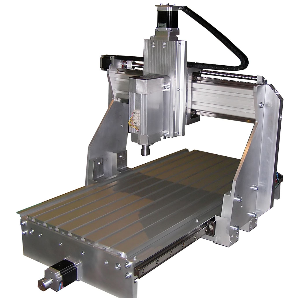

Ahoj všem. Na ebay se dá koupit použité lineární vedení IKO LWL15. Na naši frézku která bude mít délku osy X=600 a osy Y=500 by jsme ho chteli použít. Myslíte že toto vedení bude dostatečné pro obrábění dřeva, plošných spojů a občas duralu ? Nebo sehnat větší vedení ? Nebo jinou značku ? Děkuji moc.

Ahoj, stroj nebude nikde nasazen dlouhodobě, počítám, že jednou za měsíc si na něm něco obrobím, bude to učební pomůcka do školy. Kolik materiálu a jakým nástrojem zatím nemám vymyšleno, abych řekl pravdu tak tomu příliš nerozumím. Nestavím profi stroj, ale nechci aby když se to rozjede a zastavím tak aby to vedení nevydrželo. To vedení 15mm mi připadá docela malé. Jedná se o toto vedení:
http://cgi.ebay.com.my/IKO-LINEAR-BEARI ... 3a54f250fa
Poraďte prosím, nebo jestli vzít raději NSK LY25. na tak malý stroj mi ale připadá předimenzovaný, a ještě k tomu není v požadované délce, byl by kratší o cca 6cm. Díky

Na osu Y nebo Z by to mohlo stačit. Ale určitě to nedávej na osu X, předpokládám, že budeš mít pohyblivý portál v ose X.

Ano, portál bude pohyblivý. Délka osy X bude 640mm, ale to vedení co tam chceme dát NSK LY25 je dlouhé pouze 580mm. Co si o tom myslíte ? Jít do toho ? Díky

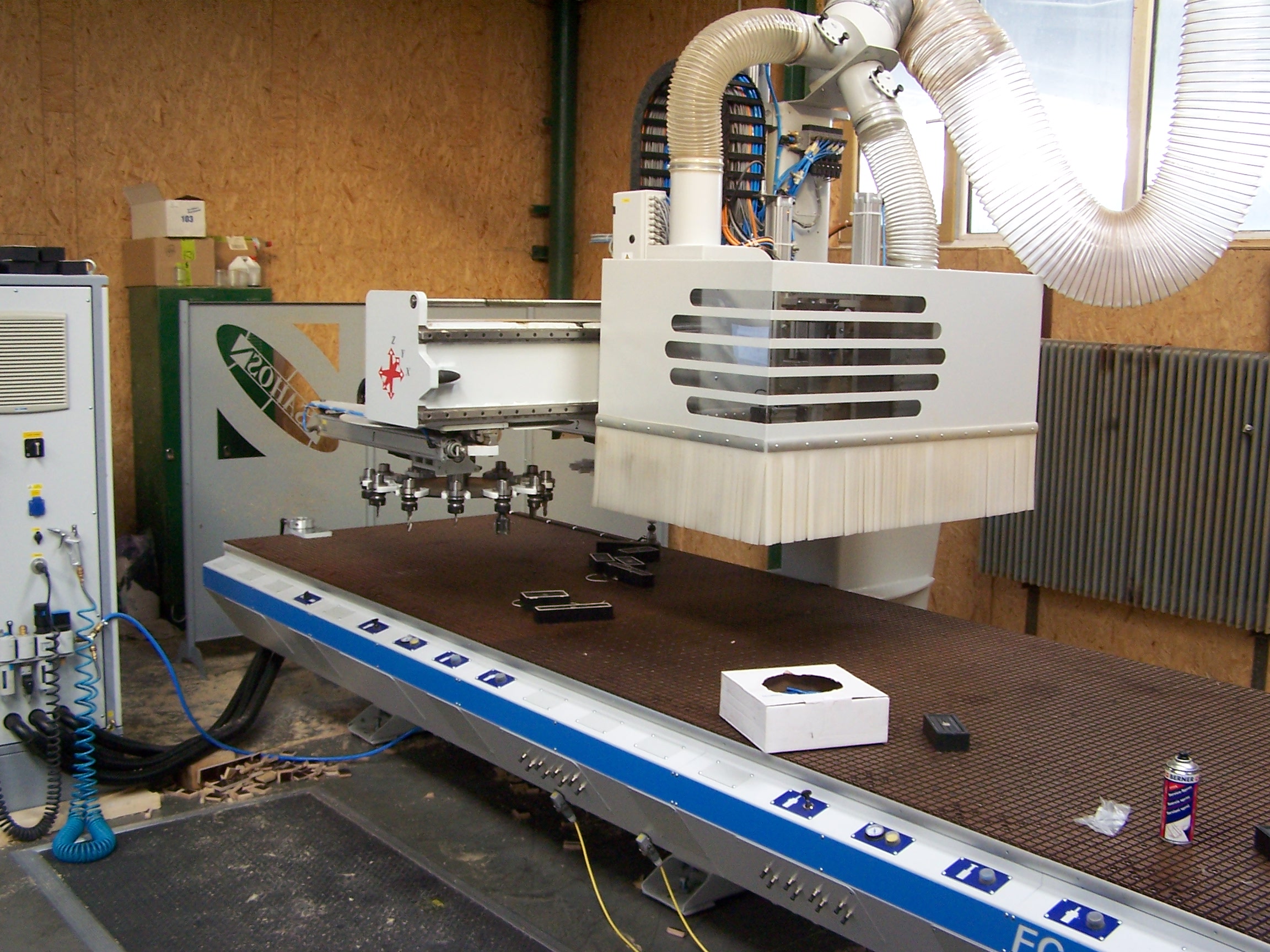

Tu konkrétní značku lineárů neznám, ale dle mého soudu jsou 15tky lineáry na takový malý strojek až až. Nemíním tímto příspěvkem vyvolávat nějaký flame, jen shlédněte přiloženou fotku - jde o dřevoobráběcí stroj, na ose Z visí 12kW vřeteno a mutivrtací hlava. Celkovou hmotnost, kterou nesou zde viditelné lineáry osy Y odhaduji na 250-300kg a to vše lítá rychloposuvy 60m/min. Přitom vozíky lineárů se měnívají pouze tehdy, když nějaký pučmidrát z obsluhy mechanicky destruuje ten koncový plastový díl a kuličky si udělají tudíž výlet na pracoviště, jinak nevím o jediném případu smrti lineáru opotřebením provozem . Kontrolní otázka - kdo uhodne rozměr lineárů (Bosch-Rexroth) os Y a Z ? :D

my to chceme na osu X, a umístění lineárů bude stejné jako na této frézce od pupáka. To vedení NSK LY25 by bylo super, bohužel je dlouhé pouze 580mm, takže by nám tam 60 mm chybělo (30mm z každé strany při délce osy X 640mm).

ok, dáme tedy minimálně vedení 20 na osu X, na osu Y a Z dáme 15mm. Jinak co si myslíte o délce toho vedení ? Myslíte že je lepší zkrátit velikost frézky z 640mm na 580 dle velikosti vedení ? Umístit vedení k jedné hraně nebo doprostřed ? Případně jak to řešíte když máte vedení kratší ?

Pokud je X-vedení uloženo tak jako na Pupákově F18 a je dobře zafrézované, tak nemusí vadit, že je připevněno pouze slabými šroubky.
Co se týká délky vedení, myslím že při nákupu vedení z 2. ruky je rozumné přizpůsobit rozjezdy stroje právě délce tohoto vedení.
