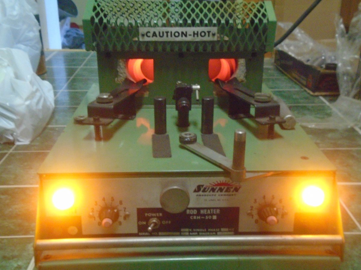

Akorat zmenou te civky zmenis jeji indukcnost a uz to asi nebude hrat tak jak ma. Museli by se k tomu pak asi doladit ty kondenzatory, ktere s civkou tvori rezonancni obvod.
Příspěvky: 5262
8. 2. 2020, 9:58
To sem si myslel, že to nebude jen tak, potřeboval bych průměr tak 5cm, aby se tam vlezlo oko ojnice.

Jo, to vypadá dobře, díky, teď ještě uzmout takovej zdroj :wink:

zváračka by to neutiahla ?
Příspěvky: 5262
9. 2. 2020, 10:07
Určitě utáhla, ale spíš bych to měl radši takový kompaktní. Takovou jednodušší verzi tohoto

Mám něco podobnýho 1800W, napájení 18 - 50V a používám za to dvě autobaterky v sérii. Normálně je mám na solárních panelech a občas je použiju na ohřev. Ve vedlejší vesničce má kolega v nástrojárně něco podobného, ale profi, to má 2,5kW a upřímně, je to jiná liga. Prostě italský watty a čínský watty jsou prostě jiný, je to stejný jako u laserů. :-)
