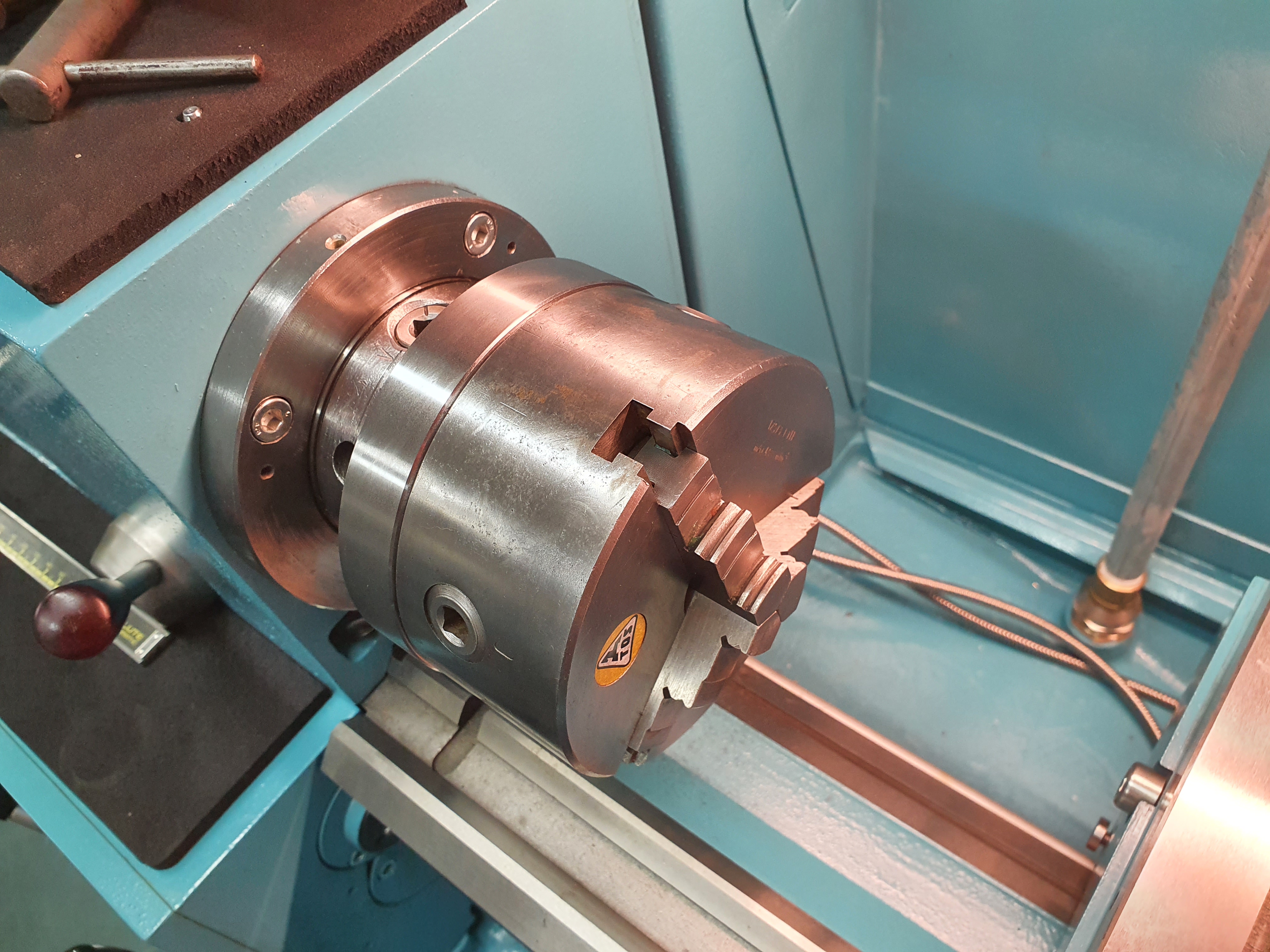

Tak dneska dorazily z tosu příruby. Mám pochybnosti, že je vyráběli v čechách :roll: Jinak kužel je broušený, ostatní povrchy ze soustruhu. Ale sedí bez vůje, tak jak by měl. Trny je kapitola sama pro sebe, jsou černé, ale to neva, závit mají M10*1 a mají ho nestejnoměrně doříznutý, takže nejdou zašroubovat stejně hluboko. No očko to opravilo, nejsou bláto, ale zase nic moc. Po nasazení na vřeteno rukou doklepnuté, camloch utažený, vše ok. Vyndavání je porod, někde se netrefili buď s průměrem nebo hranou, vyndat nejde bez páčení. Odjehlil jsem trny, zlepšení o tak třetinu. Musím rozebrat a přeměřit, srovnat s originálem a upravit trny.
Takže závěrem, slušné, ale dodělej doma :lol:

No jasně Tome. Tak jsem je přeměřil, trny mají průměr asi v toleranci, liší se asi o pět stovek do mínusu, takže tady ok. Délka taky ok, horší je to s rozdělením trnů po 120°, jeden se mimo skoro o dvě desetiny. Důsledně jsem ještě všechny obral dráťákem abych zahladil všechny hrany, naštěstí je v kamenech camlocku dost rezerva, zarovnal jsem i tady hrany a už to jde ručně vynadavat. takže tříčelist už je na soustruhu, osazení na univerzálu je přesné, svoji 125ku jsem rozebral, vymyl, namazal a složil, byla dlouho skladovaná, tak měla nějaký flíček.
Po nasazení je házivost max necelé 3 setiny, takže za mě dobré. Ještě musím to samé změřit na obrobku v paknách, ale asi to bude ok.

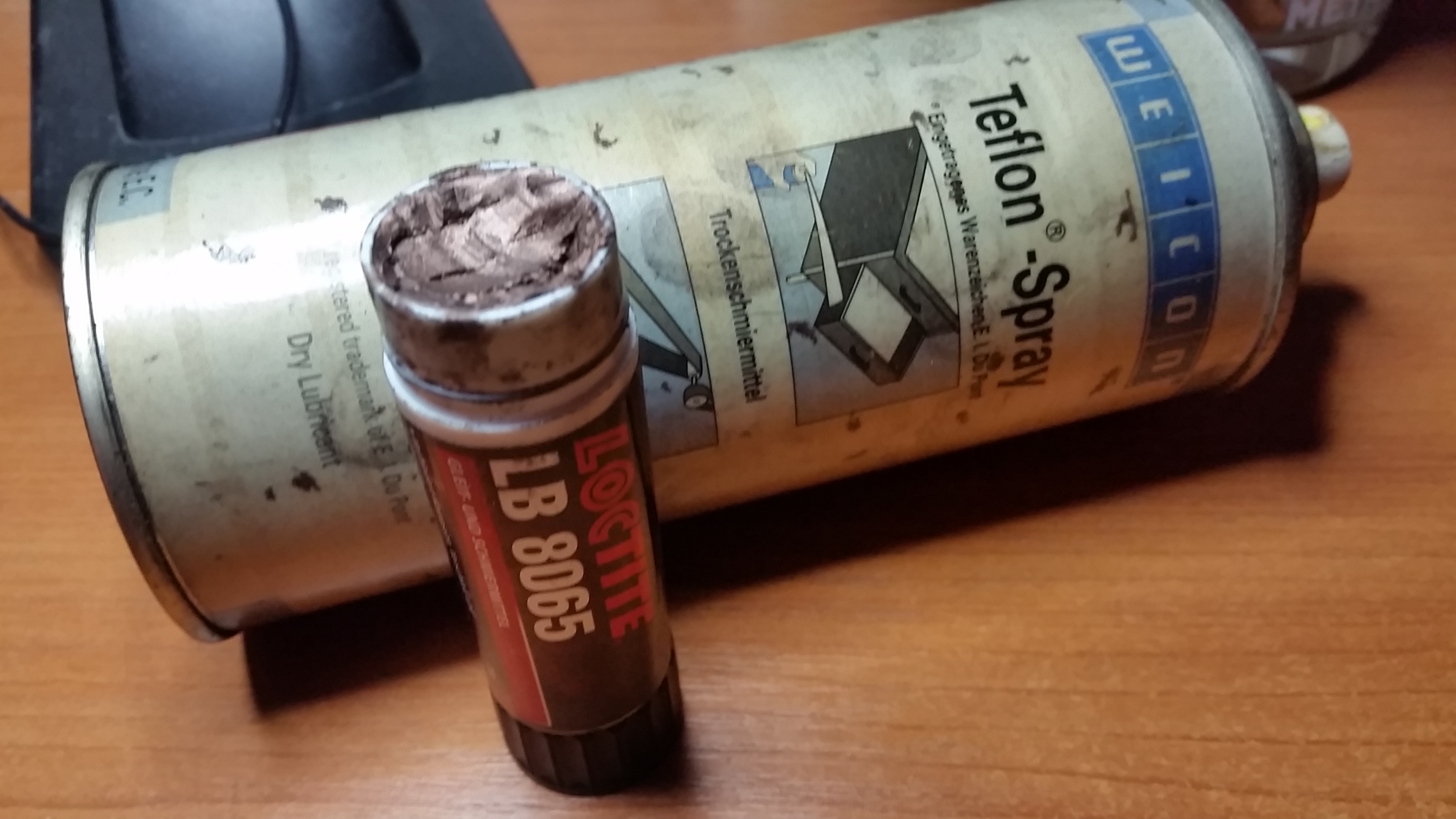

Příspěvky: 9521
10. 2. 2021, 8:13
Namazat čím, prosím?
rogi
Příspěvky: 238
Registrován: 23. 5. 2010, 7:47
Bydliště: SK, pri TRNAVE
10. 2. 2021, 9:05
najlepšie práškovim grafitom, olej vazelina moc nie, lepia sa na to špony, ja idem na sucho.
Příspěvky: 3565
10. 2. 2021, 9:19
Thomeeque píše: 10. 2. 2021, 8:13 Namazat čím, prosím?
Obecně se dá říci - maziva pro vysoké tlaky.
Na centráž spirálového kola používám "bronzový" Loctite 8065. Spirálové kolo a čelisti ošetřím po odmaštění suchým teflonem. Poměrně dost ulpí na povrchu. Pokud dělám celý den, vyndám tak v půce směny čelisti a vyfoukám je a znovu prostříknu teflonem.
Maziva na bázi grafitu a "molyky" jsou taky dobrá.
