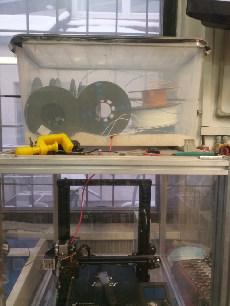

Modros
Příspěvky: 2114
9. 2. 2021, 6:35
mam na dilne 18 stupnu stabilne celou zimu....2kg silica s indikacnima kulickama vlhkosti...jeste sem silica gel nemusel susit......mam to rok a od te doby jsem bez bublin...prskani a podobnych nesmyslu.

10. 2. 2021, 1:17
Vysušit filament jsem zkoušel dvakrát. PLA docela funguje ohřátí, ale stačí teplota okolo 50°C a pokud hřeješ třeba přes noc, tak se filament pokřiví. Druhej filament byl silon a tam neúspěch na 100 procent. Zkoušel jsem i ohřev ve vakuu -0,8, sral jsem se s tím celej den a výsledek u silonu naprosto nulovej a PLA na tom bylo stejně jako z termostatu.
