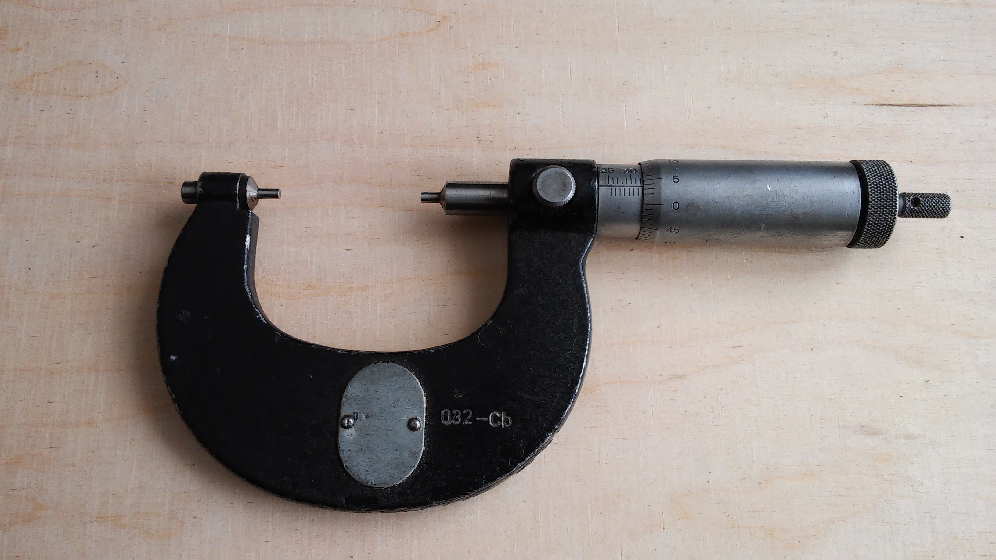

Pokud se dílec nedá vyndat z mašiny (na měření) a vadí čelo, tak se to změří talířkovým mikrometrem (na ozubení). Pokud se to dá vyndat, tak se do hodinářského mikrometru dají vhodné nástavky a měří se v něm. Tím hodinářským se dá tak nějak měřit i v mašině, ale je to opruz, protože je těžký do ruky.
Pokud to čelo vadí jen trochu, tak se to dá dobře měřit starým tisícinovým bubínkovým Micromasterem od Tesy - ten má menší průměr tělesa třmenu - jako dotyk (a je lehký do ruky), takže se člověk dostane i tam, kam se s běžným mikrometrem nedostane.
o generaci starší (kulatý) je ještě lepší - menší
http://www.tesabs.cz/cms/upload/obrazky/presny1.jpg

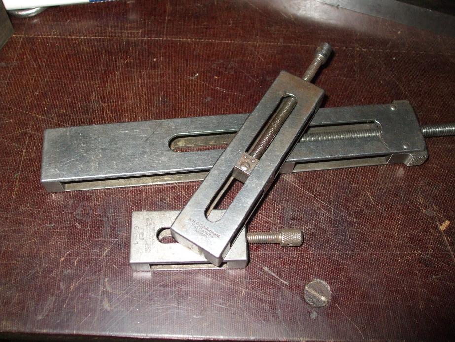

Tyhle véčkový přípravky se kdysi běžně dělaly - obvykle s hodinkama v ose - tj. koncepce jako starý mechanický pratnový sledovací měřidla na brusky. V ose byl obvykle malý milimess.testone píše: ↑11. 2. 2021, 9:34 napadlo mě udělat si takovej jednoúčelovej vehement
do kusu plechu vyříznout dlouhou štíhlou V drážku, se sklonem třeba 1:50 nebo dle potřeby
nebo to sesadit ze dvou plechů aby to šlo nabrousit
no a pak už to jenom ocejchovat podle známého průměru
hloubka zasunutí do drážky = průměr
Na serií dobrý, na kusovku pomalý, zranitelný, nejednoduchá obsluha.

V první řadě pokud někdo napíše, že "zacvaká s mikrometrem" tak už nemusí psát vůbec NIC - protože všechny ty vhodný mikrometry na takové měření žádnou řehtačku nemají - jako třeba ten micromaster, tak ty tavannesy a další.Tom Dvk píše: ↑12. 2. 2021, 5:25A víš , co měříš ? Víš, žes na tom 0.5mm nedal mikrometr zešikma, případně žes ho nedorazil k čelu a dotyky ti nesedí na rádiusu po noži (pokud nemáš čelo podpíchlé) ? Víš, co je kolem, že tazateli z nějakého důvodu nezavazí části vřetena , kleštiny, čelo kusu atd. atd. ? Já to nevím, proto radím co radím, abych měl jistotu, že měřím to co chci změřit. Předpokládám, že uchopit mikrometr a zacvrkat tazatel umí, proto by se asi jen tak neptal. Nerozebírám tady žádnou teorii, (na to nemám vzdělání), jen píšu fintu, jak si pomáhám já.
Mají momentovou spojku a nemlátí
Navíc ty mikrometry chodí natolik dobře, že se s nima dá běžně měřit "na ruku" - takže s skoro nulovým přítlakem.
Podpíchlý čelo
Radius taky nemá smysl komentovat - žádný radius tam nemá co dělat - takže pěkně kudla z brusky s radiusem 0.05 a nebo i jenom s 0.05x45° - žádný komunální destičky.
