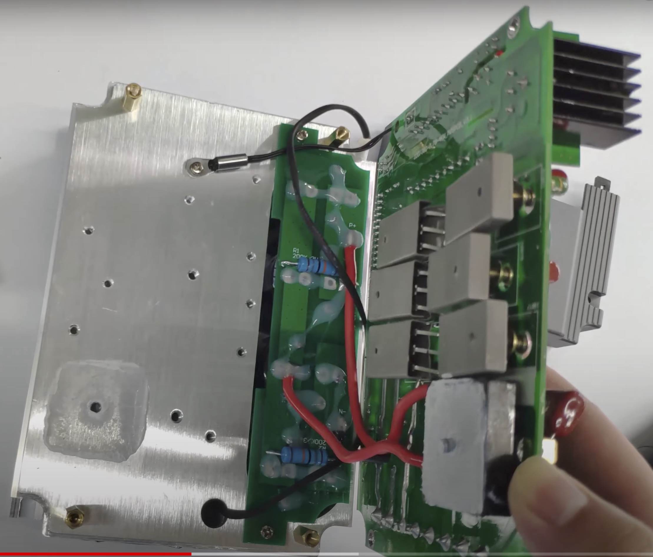

Myslel jsem to tak, že očekávám, že mohu zadat skutečné nominální parametry (tj. 400V, 50Hz, ...) a že si měnič sám podle nich odvodí správný V/f průběh (a tedy že při 29Hz bude do motoru pouštět 230V, aniž bych ho musel "oblbovat" tak, jak popisuje článek; víc tam samozřejmě nedostane, to chápu). Ale možná to každý měnič neumožňuje.
Aha, no jo, zajímavé
Já se ale snažím dopídit, co zhruba by mohlo být v těch "booster" měničích (1x220V na 3x380V, http://nflixin.com/en/?p=407) a takováto baterie kondenzátorů tam určitě není, v tom 5.5kW modelu jsou podle všeho jen čtyři 680uF/400V. Pro 2.2kW model jsem to odhadl na polovinu.Selic píše: ↑1. 2. 2021, 7:01 No na nějaký výkon a zvlnění potřebuješ určitou minimální velikost kapacity - těch 680uF je pro ty jednotky kilowattů málo. Pro účely simulace tam stačí připojit těch 4m7 jako jeden virtuální kondenzátor. Jak se to poskládá reálně je už celkem jedno. Většina výrobců to skládá z kondenzátorů 400V a velikosti, co se jim rozumně vejde do pixly.
Ale vyzkouším si to, proč ne, dík za tip a za vysvětlení!
T.
atlan
- Příspěvky: 3382
- Registrován: 7. 2. 2011, 9:12

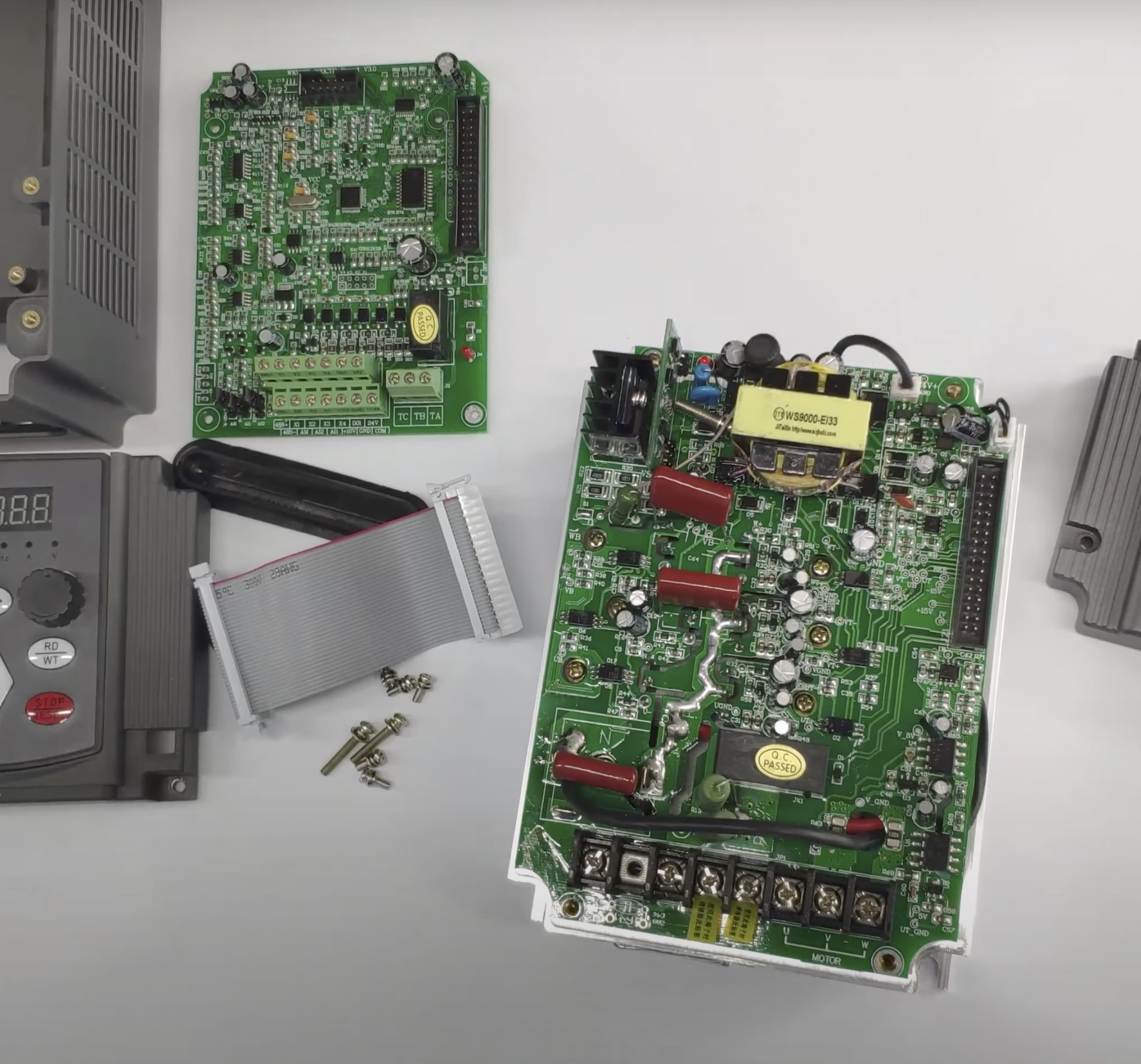

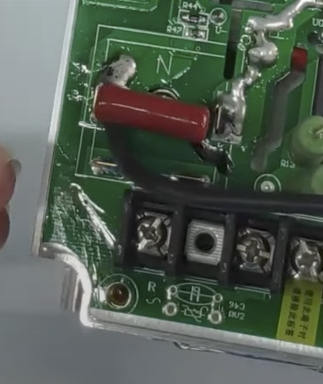

Aktivne PCF s velkou tlmivkou, alebo len step up menic.
- Příspěvky: 9649
- Registrován: 30. 1. 2012, 10:20
- Bydliště: Mimo ČR
Za mne "můj" usměrňovač/zdvojovač a buď aktivní PFC nebo více méně nic (možná počítají s filtrem na vstupu). Jediná větší "cívka" je tam imho trafko spínaného zdroje pro napájení logiky. Chvíli mne mátl ten můstek a dráty dolů, ale můstek má spojené AC vstupy (čímž získají dvě paralelní diody pro každou větev) a už chápu i ty dráty: P z vrchu půjde na P+ na desce s kondenzátory, N na N-, atd.
Zdroj: https://youtu.be/zN85FXhsfSA?t=106
T.
T.
