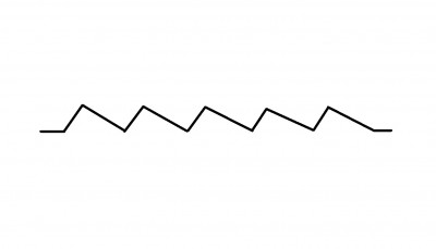

Potřeboval bych vypálit a ohnout plech do tvaru harmoniky viz obrázek, uměl by někdo?
plech ocel 2mm, délka ohybu cca 600mm, ohyby vždy po 90st o délkách 55 a 75mm + kraje cca 30mm pod úhlem cca 30(60st) - přesné rozměry bych dodal s dxfkem v rozloženém tvaru..
rozložený tvar cca 600x730mm s cca 50ti dírama D40mm v ploše
přesnost ohybu není nijak zásadní, jde jen o to aby to takhle rovně leželo v ploše, pokud to "nabyde" o pár mm do délky nehraje roli..
potřebuju cca 5ks
prosím o orientační cenu a termín děkuji..
dále prosím o všechny odborníky, lajky a všeználky, kteří to nechtějí/neumějí dělat ať si nechají komentáře o tom, kterej idiot to takhle navrhnul, nakreslil a jak to dělat jinak správně, to bych rád diskutoval až skutečně s někým kdo už u toho ohraňováku bude stát.. děkuji

Oukej. Máš prej dodat to dxfko. Nejlíp ve složeným tvaru ten pohled cos tu namaloval, a jelikož tam máš díry, tak asi rozvin, ale vždy s jednou čárou kde je ohyb (softwery při rozvinu malujou tři - střed a okraje ohybu, to ne, to je mate). A poznámku že je důležitý aby to sedělo v rovině.
Pak ti můžu říct cenu.

OK tak já to nakreslím.. a pošlu
