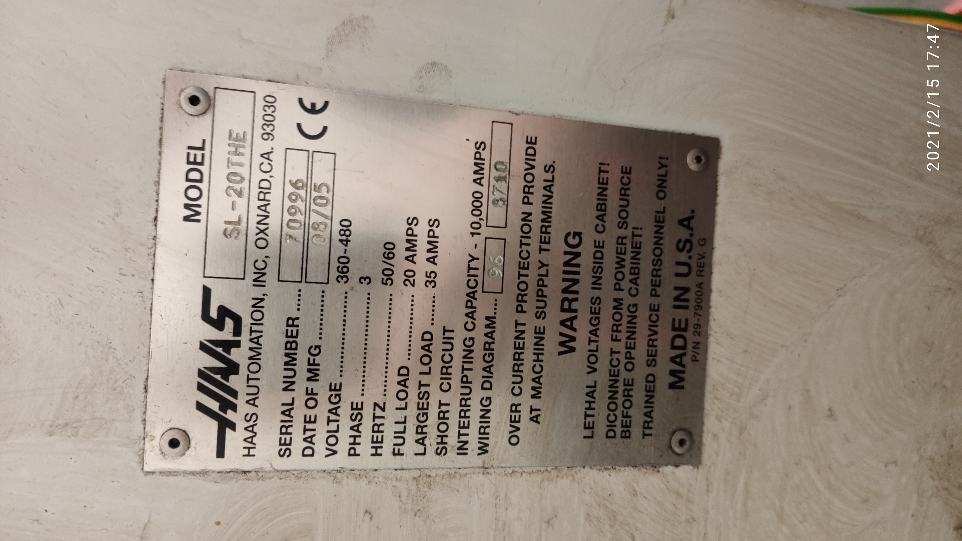

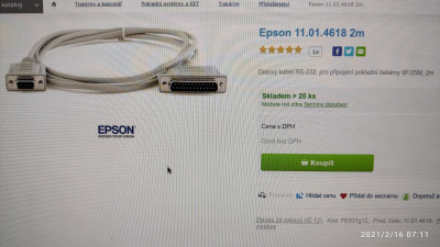

měl bych ještě dotaz k CNC soustruhu HAAS SL-20THE.
Nedaří se mně propojit tuto mašinu s PC, zkoušel jsem kabel USB 2.0 -> RS 232 a pak jsem koupil i fyzicky kartu RS232 do PC a k datový kabel RS232 (9-PIN/25-PIN) viz.obr.
Pro přenos používám CIMCO edit, port nastavený na COM1.
Nevím jestli je problém v nastavení mašiny nebo samotném kabelu.
Díky za rady.

Sice nemam zkusenost se strojem, ale zato s seriakem dost. Strasne zalezi jak je kabel zapojenej, seriak epson k tiskarne nemusi mit vsechny piny zapojene.
16. 2. 2021, 4:32
HAAS to na svých stránkách podává tak, že to vypadá, že s tím nedělá žádné cavyky a zbytečné komplikace.
Ale píše tam, že kabel by měl být typu "null modem". Tj. měl by mít překřížené linky.
Tak vezmi pískle a propískej, jestli je ten tvůj kabel zapojený správně.
Na tom kabelu 9-25 by mělo o být propojeno:
9pin 25pin
2 2
3 3
5 7
To by mohlo stačit.
No a pak samozřejmě správně nastavit přenosovou rychlost v tom CIMCO.
Zkus tam i na stroji nastavit pro začátek přenos pomocí XON/XOFF.
