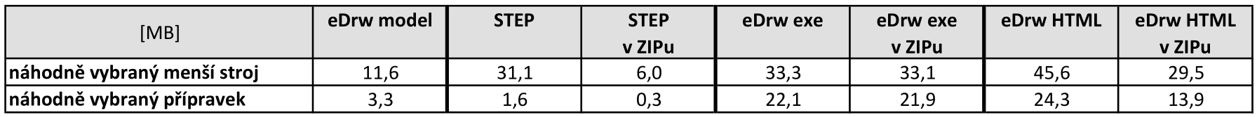

A krásné na tom je i to, že je to celé v jednom html souboru, nic není bokem, takže pokud to nechci mít na webu, můžu to normálně poslat mailem, nahrát zazipované a zaheslované třeba na úschovnu apod. Jenom je to větší, než samotný eDrawings model, to javascriptové prostředí holt něco zabírá. Tahle plechová blbost má 7,4 MB.

Zatím to používám krátce, takže dlouhodobá zkušenost stran posílání chybí. Z firemního mailu (Outlook) do Gmailu to dorazí (a spadne do spamu), opačně to dorazí taky bez problému.
Velikosti (nastavení ZIP na "ultra"):
Ta plechová blbost z mého odkazu se zazipuje ze 7,4 MB na 1,45 MB.
Další příklady:
Z toho plyne, že 3D HTML je větší, než exe, ale dá se lépe zazipovat. I tak je to ale velké, takže pokud nevyhovuje mít to na vlastním webu (kde je velikost fuk), tak se u větších projektů člověk nevyhne zaheslovanému ZIPu přes úschovnu nebo jiný cloud. Ale tak je to vždycky.

U zaheslovaných archivů si dej pozor, jakmile se to dá někam stáhnout a pak do toho posílat hesla bez omezení, dá se to prolomit.
Spíš zaheslit už přístup k těm souborům. To asi některé úschovny umožňují.
Těch 45MB už je docela mazec, hýbe se to pak stále svižně?

Hýbe se to, řekl bych, podobně jako normální eDrawings, tj. hodně dobře, chvílemi bych řekl, že lépe než SolidWorks, přinejmenším starší verze. Ale jsem proti SolidWorksu zaujatý, tak mě neberte vážně. :lol:
