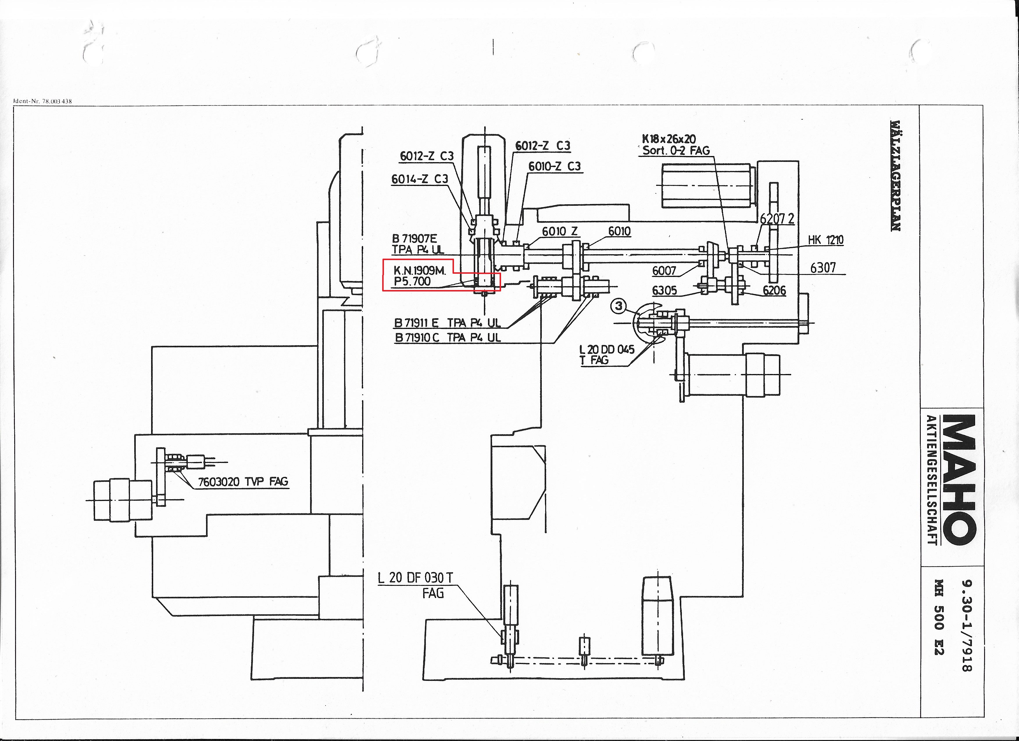

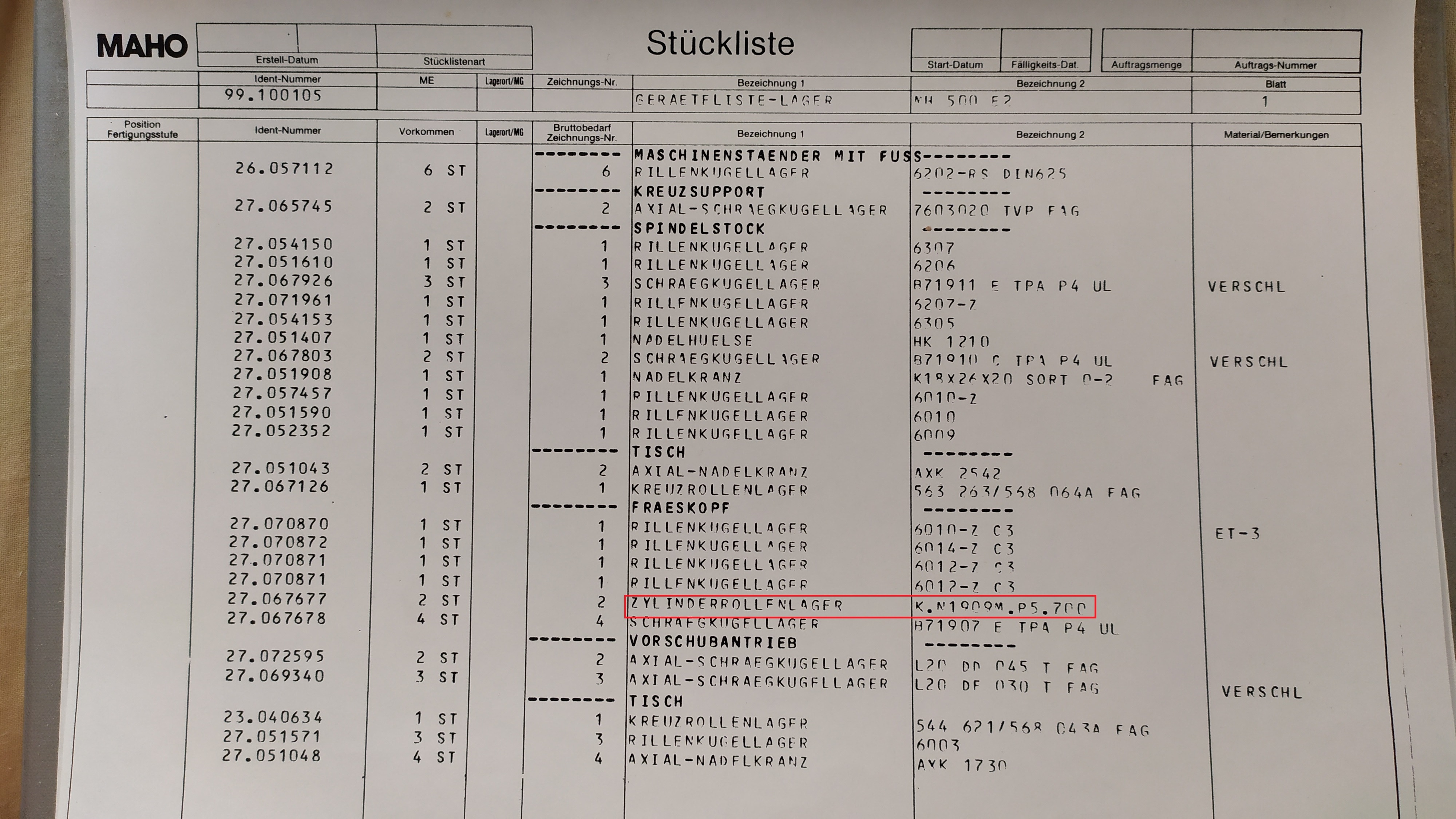

Zdravím, na své mahovce chci vyměnit ložiska ve frézovací hlavě, ale nedaří se mi na netu nalézt podle označení válečkové ložisko ani identifikovat výrobce. Nesetkal jste se někdo při renovaci vřetene s tímto ložiskem? K.N.1909M.P5.700
