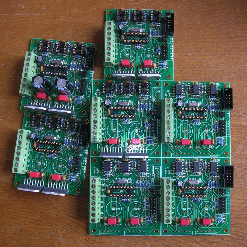

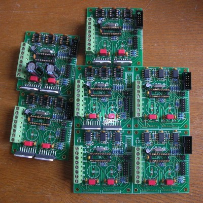

peb
Příspěvky: 41
Registrován: 19. 2. 2008, 7:56
Příspěvek 5. 12. 2009, 10:35
AcemanLB píše:No ta cena z Ebay vypadá hodně slibně už jen někdo kdo by to zvládl nakreslit v Eaglu a naprogramovat ty čipy :( V obojím jsem levej :D Ale jinak parametry ty drivery mají slušný :)
Pokud jde o picstep, tak tam bych takovy problem nevidel. Rozlozeni soucastek jsem pouzil z jiz existujiciho, akorat jsem opravil chyby. Kupodivu snad neudelal jine. Protoze k plne spokojenosti pouzivam asi 9ks techto driveru a dalsi cekaji - viz. foto. Tudiz tistaky existuji a naprogramovat PIC je to nejmensi.
Diky za tip na zdroj LMD - uz jsem 8ks na zkousku objednal. Uvidime, avizuje, ze jsou nove. Nicmene upozornuji, ze krome zminenych LMD mam ostatni v supliku a to nepocitam (vcetne casu). Nedelam to pro vydelek. S nejvetsi pravdepodobnosti hotove drivery napr. z cncshopu vyjdou levneji...
7x picstep
7x picstep
RadekCX
Příspěvky: 622
Registrován: 14. 7. 2006, 10:12
Bydliště: Č.Budějovice
Příspěvek 6. 12. 2009, 8:34
AcemanLB píše:Našel jsem tento driver, je to unipolar. Ale možná použitelný. Tady http://www.youtube.com/watch?v=y6BS4B3yT54 je video kde pod Machem roztočí motor na nějakejch 2600 otáček(teda jestli dobře vidím :) ). Tak by mě zajímalo co na to odborníci.
Nevim co odbornici, ale testy na sucho se setrvacnikem jak blazen na motoru opravdu s realitou nemaji nic spolecneho.
