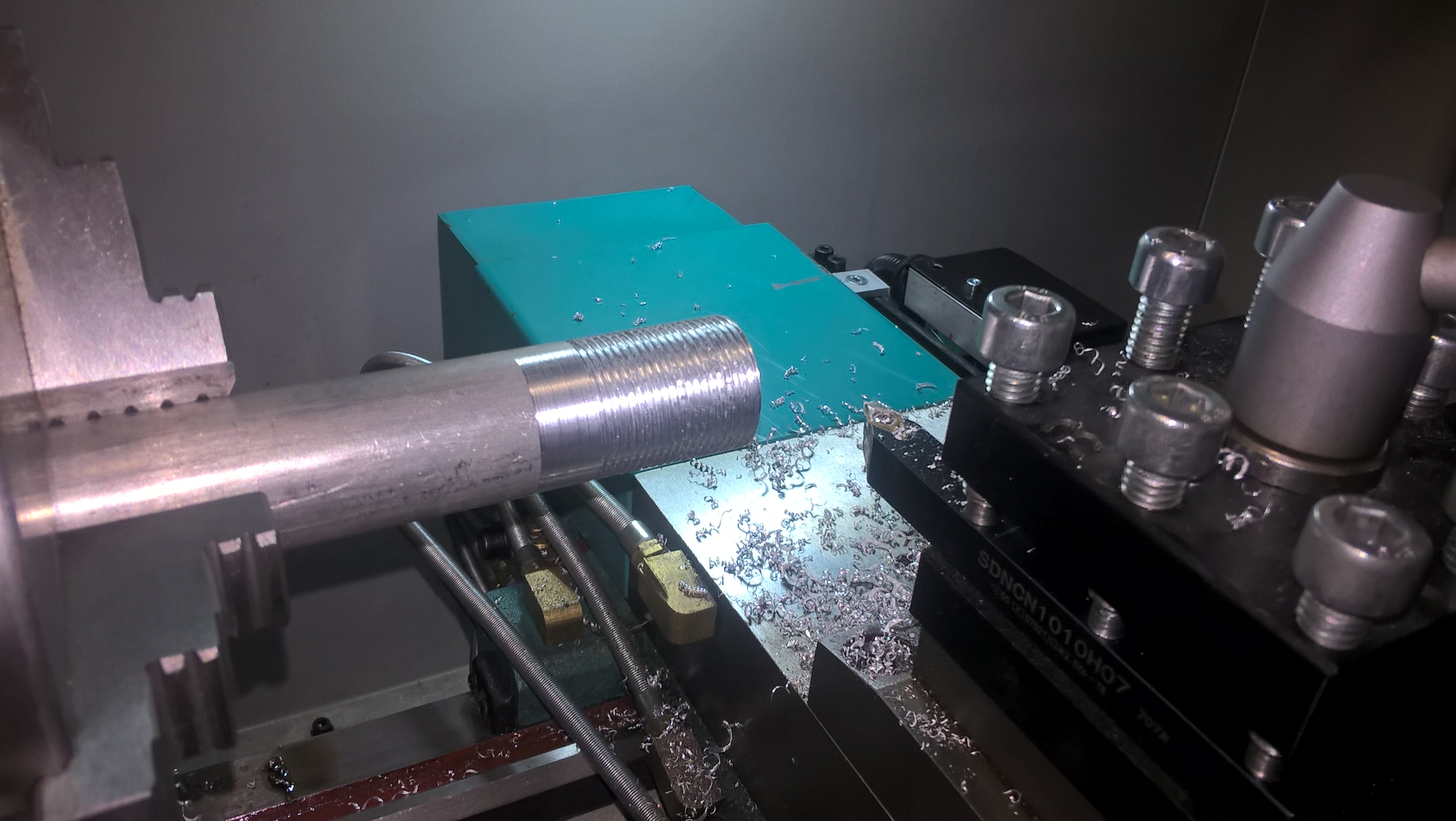

Příspěvky: 1639
22. 2. 2021, 7:21
Tak už jsem rozchodil ten enkodér a pořešil nastavení zrychlení a zpomalení vřetene. Přidávám fotku prvního závitu.
