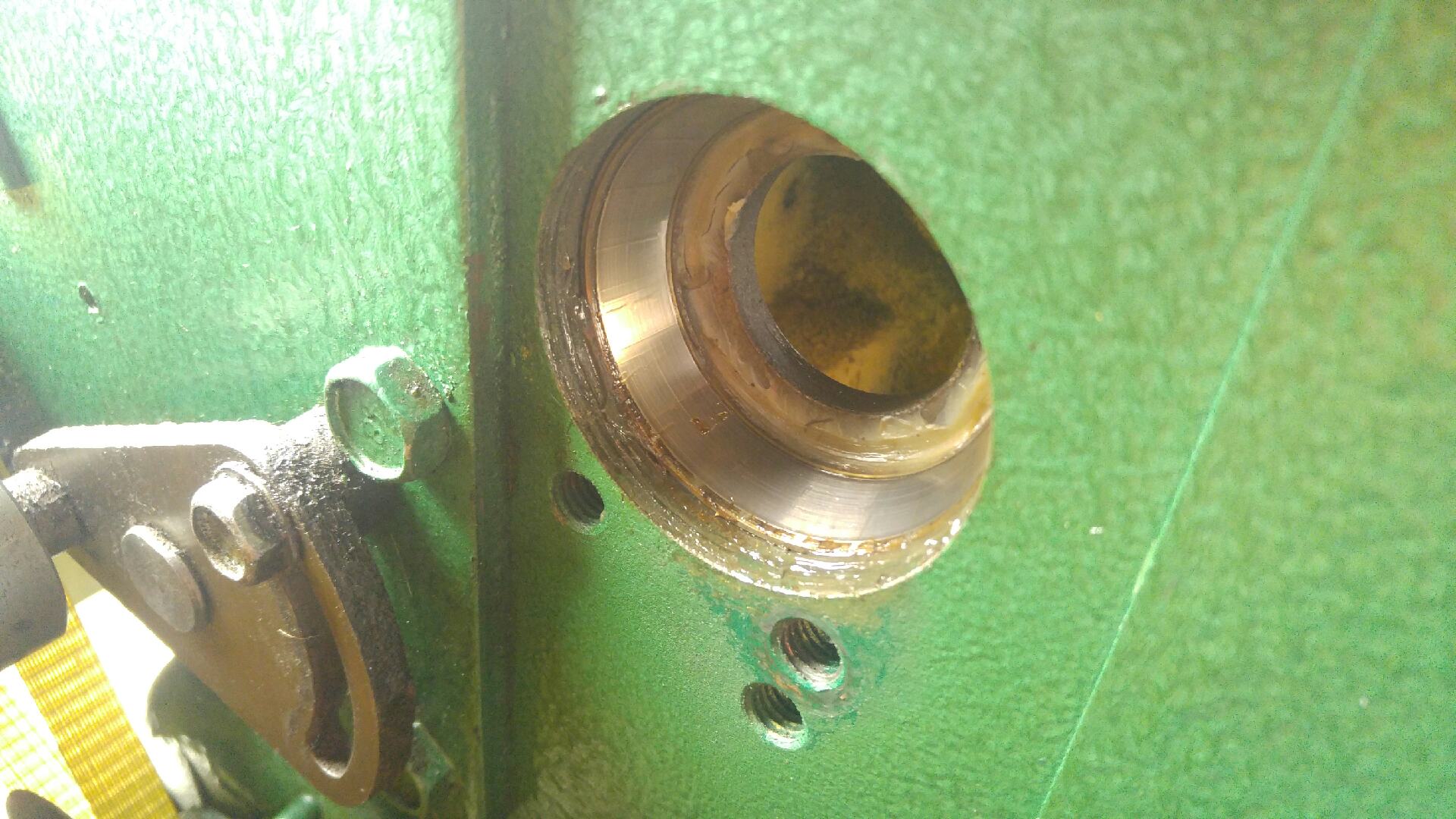

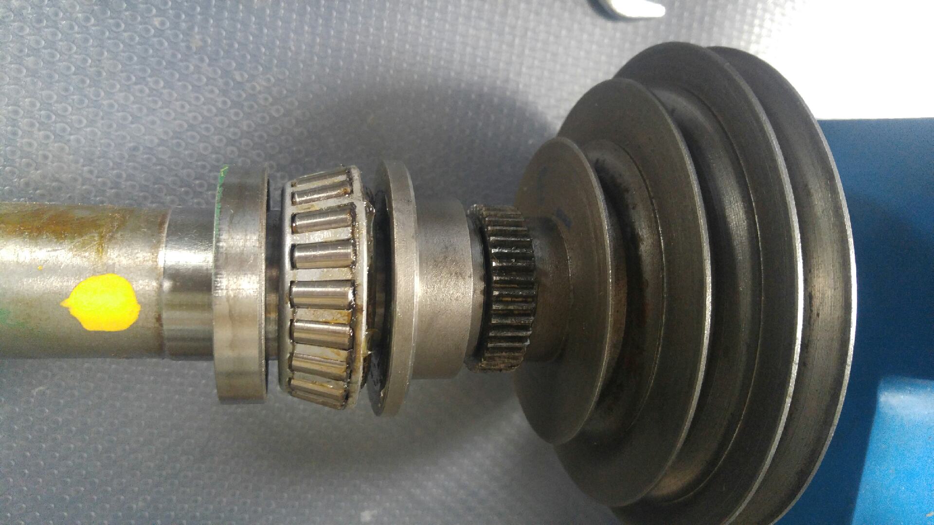

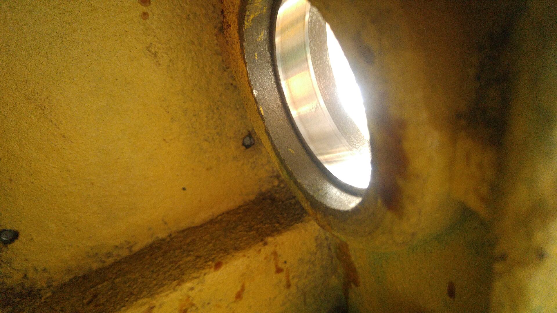

V návaznosti na můj příspěvek ve vlákně "když se nedaří :-(" jsem konečně vyndal vřeteno z mého Interkrenn IKD-400 a ofotil to:
Vnější kroužek ložiska, které se hřálo a drhlo (ložisko ze strany univerzálky):

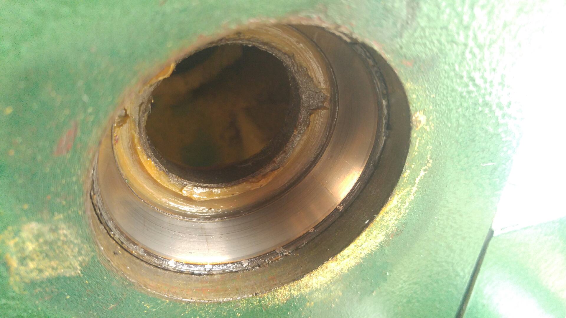

Vnější kroužek problémového ložiska po otření:

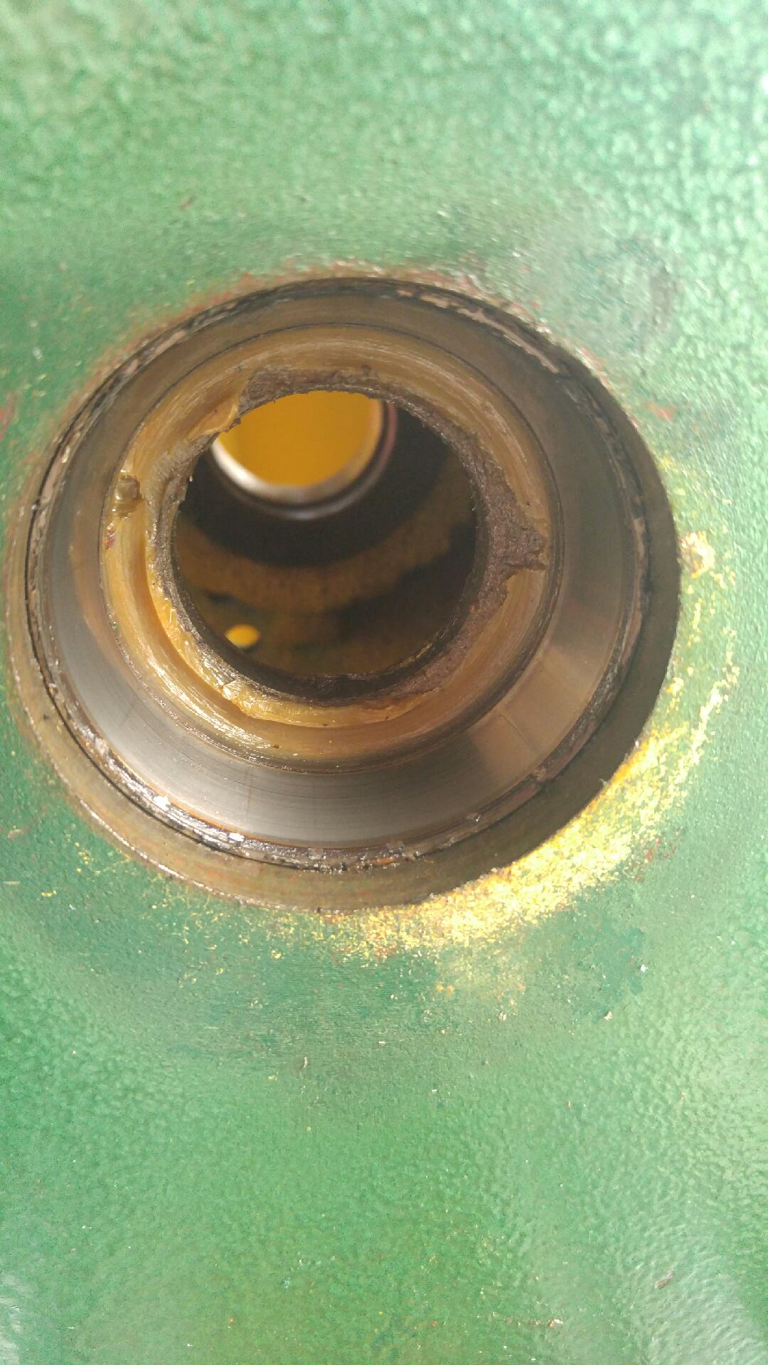

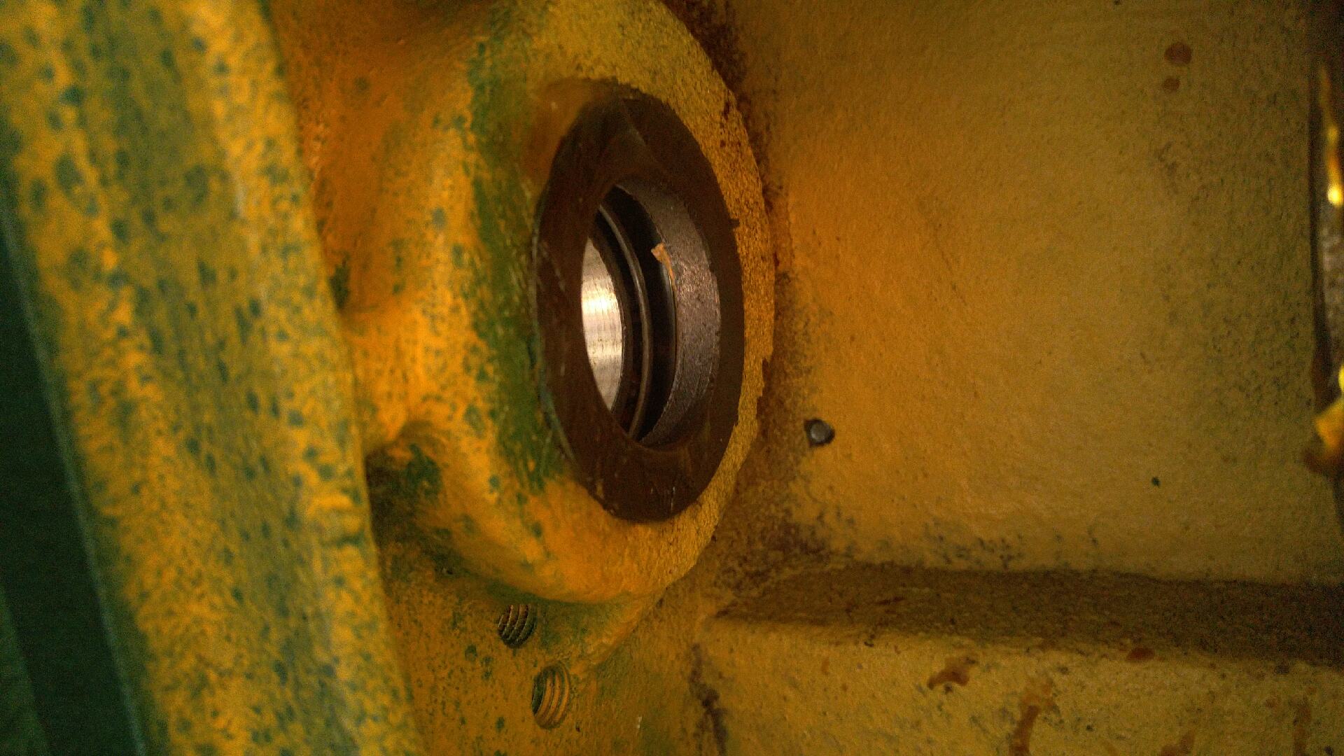

Uložení problémového ložiska z druhé strany (zevnitř vřeteníku):

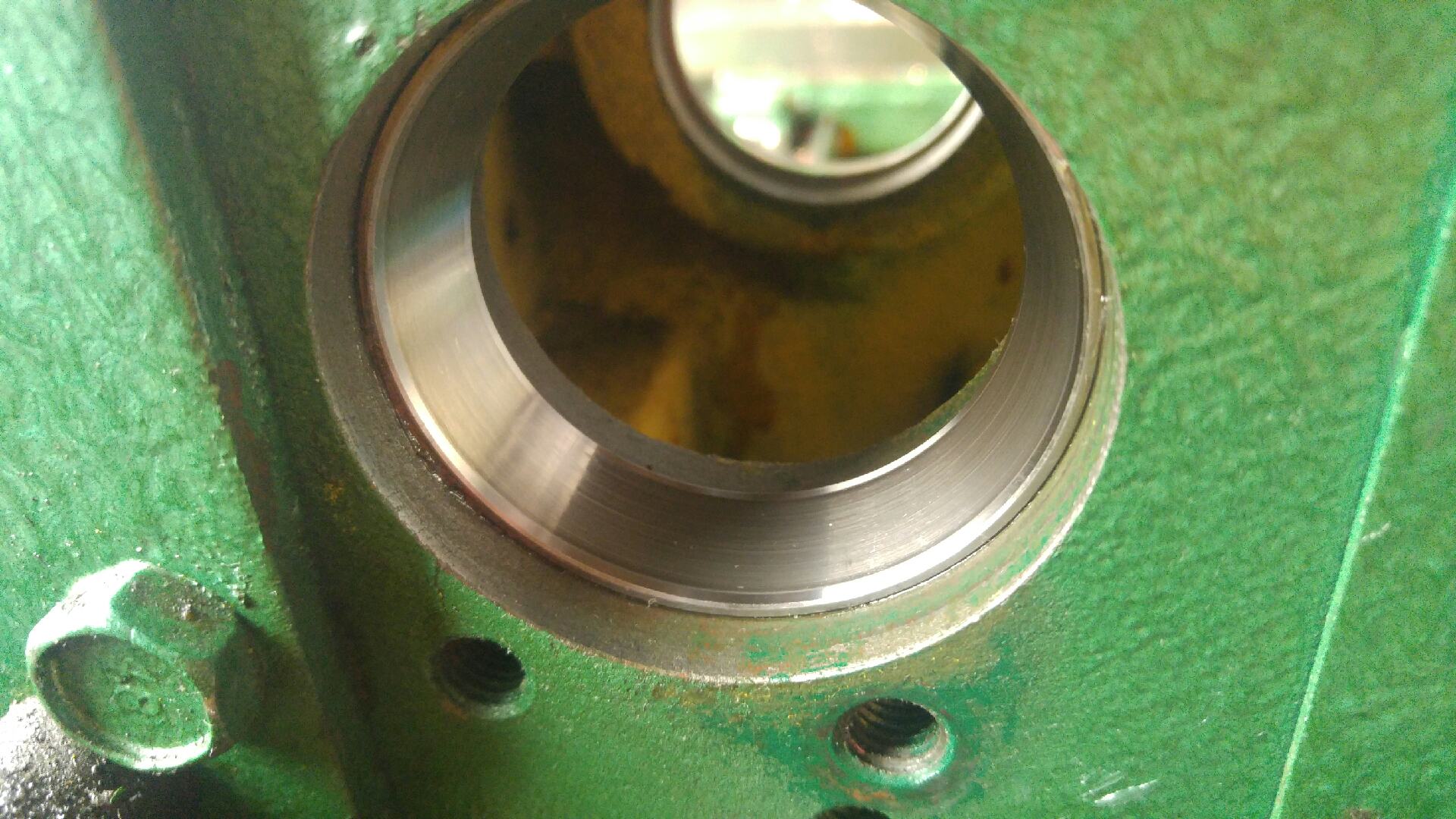

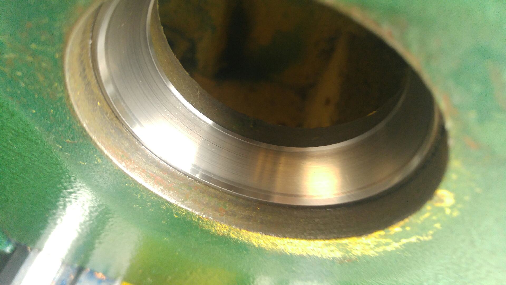

Vnější kroužek druhého, dobrého ložiska (ložisko ze strany řemenice):
Vnější kroužek dobrého ložiska po otření:

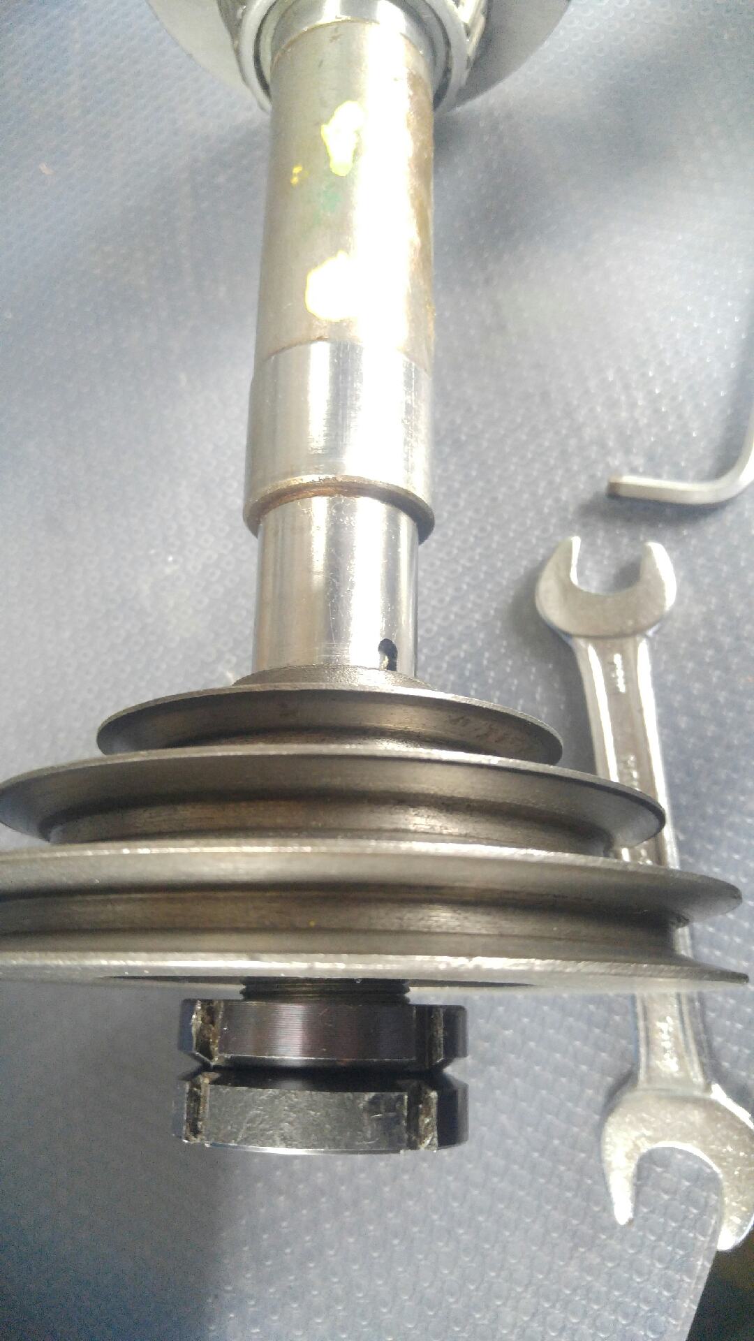

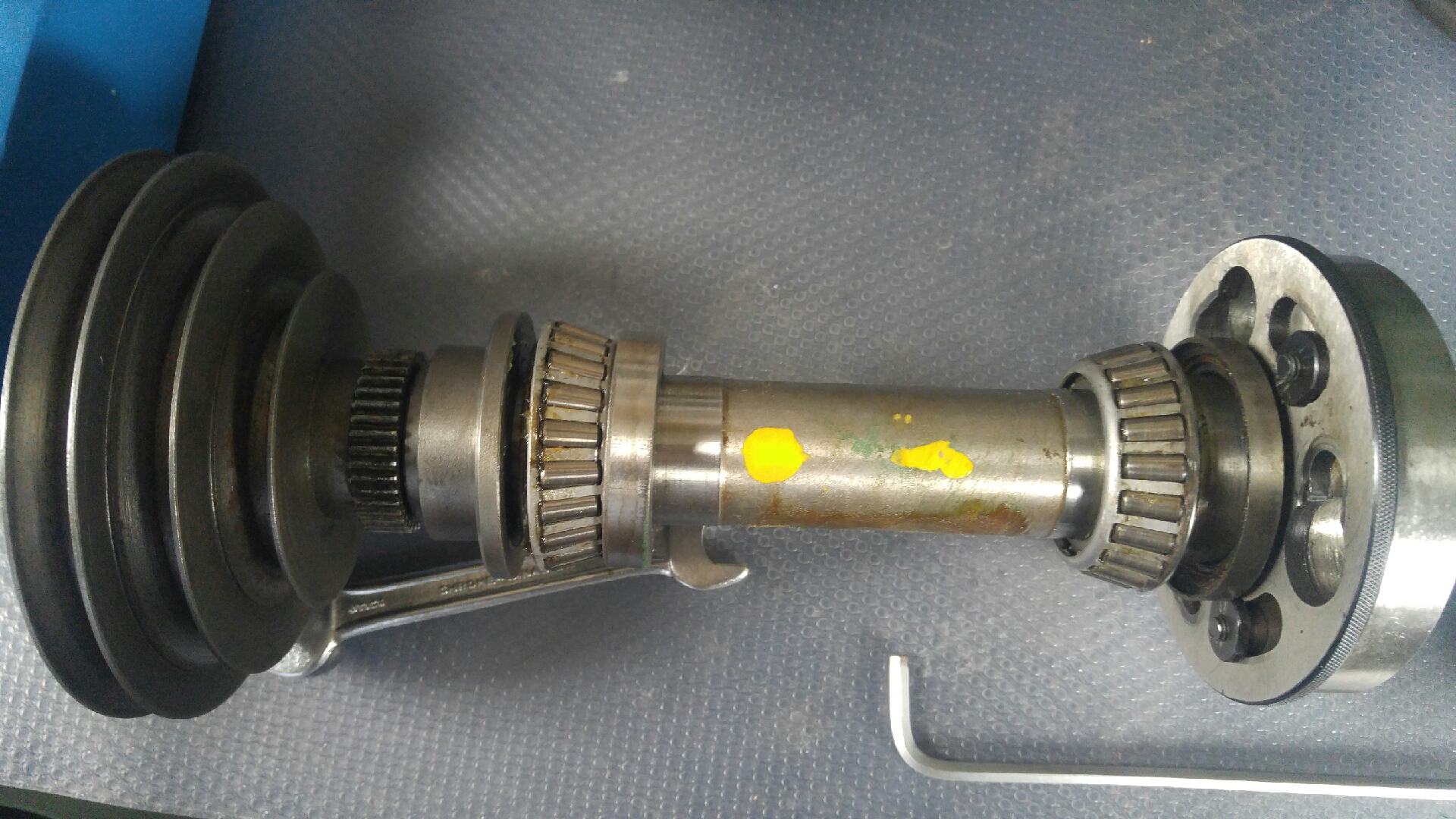

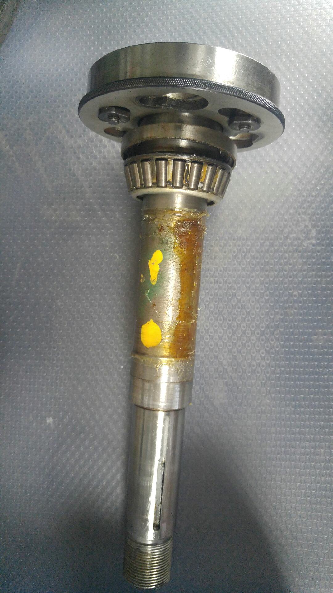

Vřeteno s problémovým ložiskem:
Složení vřetena:
Složení vřetena (detail strany řemenic):
Koncová kontramatka:

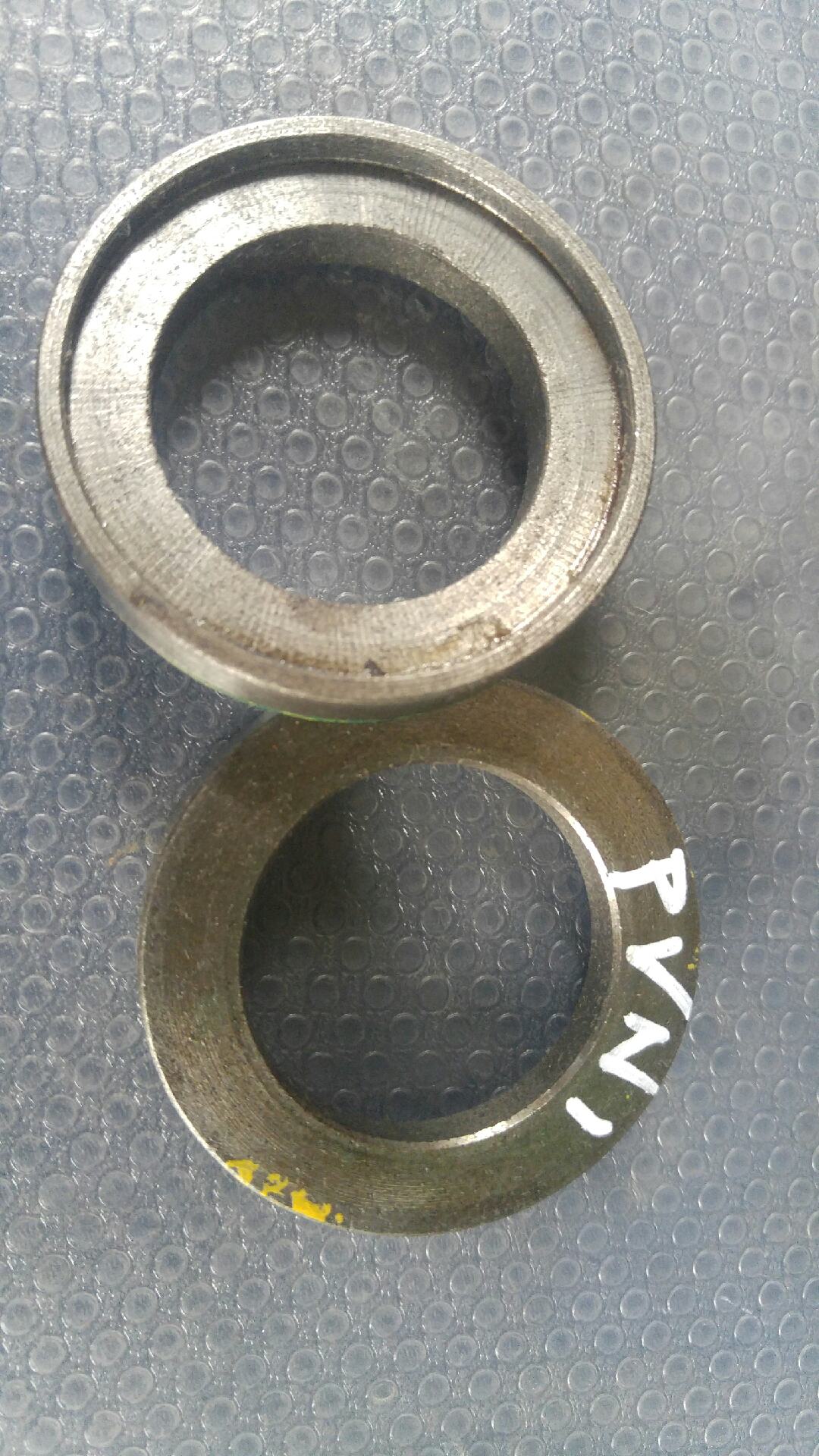

Vnitřní, těsnící kroužky:
Podle toho, co jsem viděl mi to připadá, že mazivo bylo vytlačené do stran mimo dráhy kuželíků a ložisko jelo dost nasucho. Pokud nebylo zahřáté, otáčelo se dobře, s přibývajícím zahříváním se čím dál více zadrhávalo a univerzálkou šlo otočit velmi ztěžka.

Nebolo to opacne? Zla mala vola, zacalo sa zohrievat, tuk zacal vytekat von, co len urychlilo proces konca.
Tomu druhemu lozisku nic nieje? Ani naznak?

I to je možné, vůle byla od koupě nezměněná, ale protože mám v dílně zimu, tak je možné, že se neúměrně zmenšila.
Ještě podotknu, že jsem v létě zjistil, že ten vnitřní těsnící kroužek je vylezlý, tak jsem ho tam naklepl zpátky. Je možné, že díky tomu se to mazivo dostalo mimo.
Obě ložiska na pohled vypadají v rozumné kondici, akorát to co hřálo je o poznání sušší. Na kroužcích je patrná dráha, kde běhají tělíska, ale na omak nevypadá nijak zvlášť vyběhaná (nepoznám nějaký přechod). Nemám s kuželíkovými ložisky zkušenosti, tak nevím čeho si všímat.
Příspěvky: 7572
22. 2. 2021, 6:34
jen takový povzdech mimo smysl dotazu
to co je na fotkách nahoře, je učebnicová ukázka toho, jak by uložení vřetene nemělo vypadat
tam je špatně úplně všechno
dva kuželíky proti sobě jsou složení vhodné na kolo k valníku, ne na vřeteno soustruhu
jediný + (pro výrobce) je to, že je to laciný
otázka je co s tím
asi začít nějakým slušným proměřením děr ve vřeteníku a vřetene a tak
aby se třeba nezjistilo, že průměry pod ložiska nelítají v desetinách a díry ve vřeteníku nemají každá svou osu o půl mm jinde
zkreslit to a pouvažovat nad tím, jestli by nešlo to předělat na dvojici kosoúhlých vepředu a jedno pouze radiální vzadu
