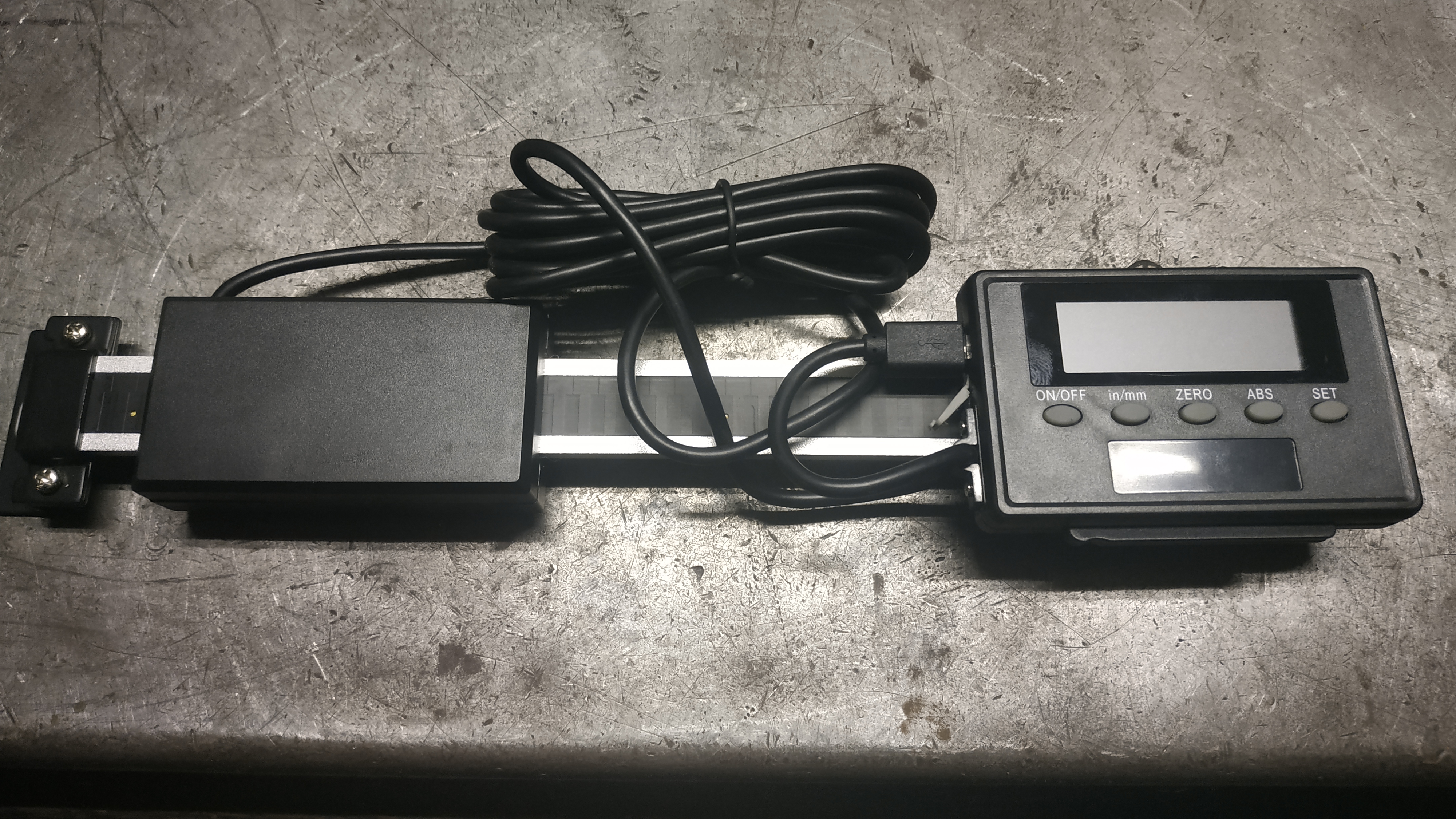

Zdravím. Vie niekto poradiť na akú zobrazovaciu XYZ jednotku sa dajú pripojiť pravítka z Uni-maxu? Origo zobrazovače nie sú zlé, len ma vytáča to vypínanie po krátkej nečinnosti.

To vlákno mám prečítané, ale koncepcia navyhovuje. Chcem pri zapnutí stroja štart odmeriavania. Mašina nejde v kuse 8 hodín a furt štartovať tablet...https://www.uni-max.sk/produkty-sk/vyba ... ie-systemy

Tá je pekná, aj pekne drahá, ale pravítka z môjho odkazu majú iný konektor.

Konštatovanie nie je rada. Tak poraď ako konvertovať /nie na islám/. Konektor je asi micro usb, pozrem cez lupu.
8. 3. 2021, 5:15
Mylan píše: 8. 3. 2021, 4:31 Konštatovanie nie je rada. Tak poraď ako konvertovať /nie na islám/. Konektor je asi micro usb, pozrem cez lupu.
Však to bylo konstatování, ne rada.
Rada:
- samice jednoho typu konektoru, 20cm kabelu, samec druhého typu konektoru
- jednodušší a levnější řešení: ustřihnout původní konektor a naletovat samce toho druhého typu
Mylan
Příspěvky: 507
Registrován: 7. 8. 2016, 3:04
Bydliště: SNV
8. 3. 2021, 5:28
Je to micro usb. Pasuje do mobilu. Dilema, ako su zapojene piny a či signal pravitka zobere zobrazovacia jednotka. Test naslepo sa može dosť predražiť.
8. 3. 2021, 5:40
Tak buď se dá hýbat rukama, zařízení rozšroubovat a změřit co je co.
Nebo hýbat myší a něco si o tom najít. Je to dost obvyklé odměřování, tak zřejmě už těma rukama někdo dřív hýbal a popsal to.
Ale zase je to asi jenom konstatování.
