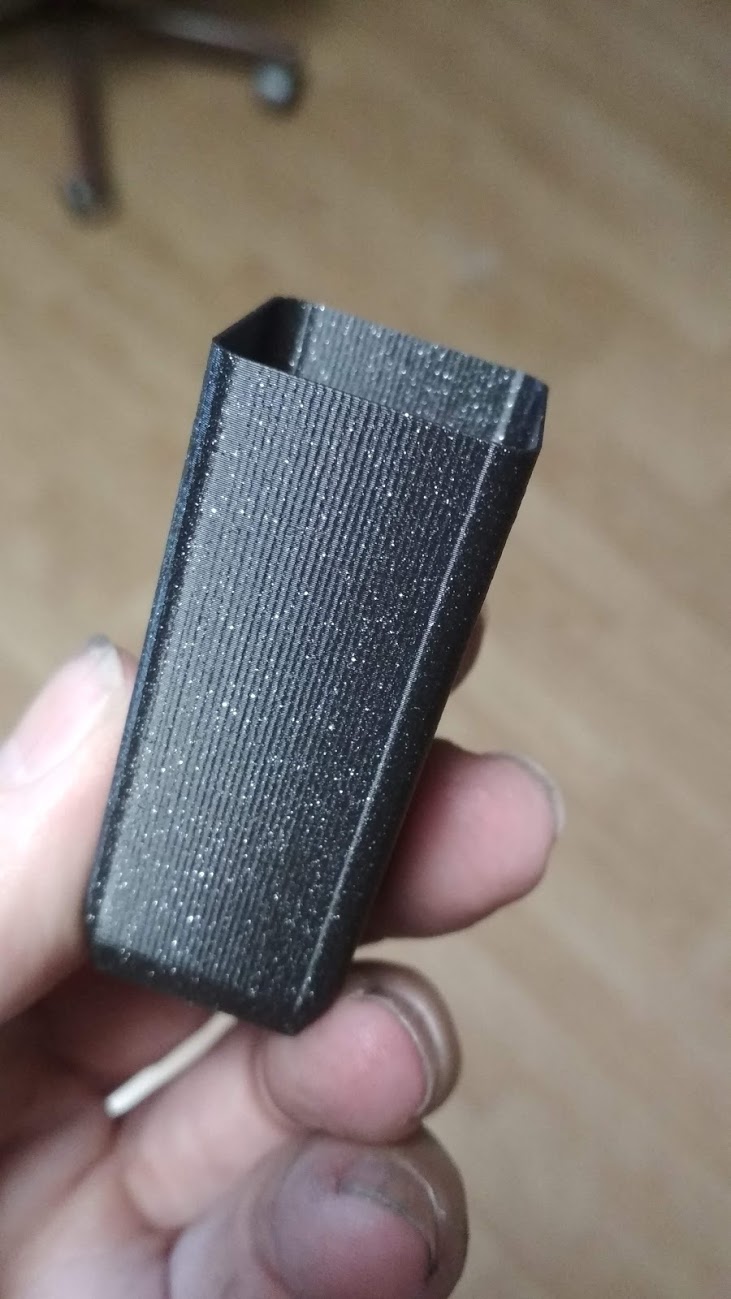

Nenapadlo by prosím, v čem může být problém? - viz. foto.
Tisknu to jako "vázu" a jsou tam pravidelné svislé linky. Hlavně při pohybu v ose Y (stůl). V ose X taky ale jen nepatrně.
Řemeny mam napnutý a už jsem i vyměnil lineární pouzdra na tyčích, ale bez výsledku.
Už mě opravdu nenapadá, čím by to mohlo bejt - dřív to chodilo normálně hladce.

nemas to moc napnuty?

No napnutý to je. To je pravda. Zkusim trochu povolit, ale mě tam zaráží ta naprostá pravidelnost. Už si začínám i myslet, že je něco s deskou - jestli ten chod krokáče je plynulej ....

Nějakej problém v podávání struny?

To by to dělalo stejně i v ose X. A nevim, ale asi by to nebylo takhle naprosto pravidelný a na všech výtiscích naprosto stejný.

co ložisko v jedný ose?

lineární sem vyměnil všechny - bez výsledku. Ještě se asi kouknu na ložisko na kladce....
Nejhorší je, že mi to ani tolik nevadí, jako spíš to, že sem nepřišel na to čím to je :P

dá se tam nastavit někde proud do motorů ? někdy je problém když se nastaví moc tak jde tvrdě a pak se to projevuje podobně .

Trosku mi to navadi k rezonanci a k otazce, ktera zde jiz padla - mozna prilis napnuty remen.
Zkus zpomalit tisk na dejme tomu 80-70 procent rychlosti - tedy jestli to Mk2S umi.
MK3 to umi tim koleckem otacet myslim doleva.
Nebo to tisknout pootocene - ne stranou k tobe, ale potocit trebas o 45 nebo 30 stupnu - jak se to projevi.

Rychlost tisku to neovlivňuje - pořád stejný.
Když to pootočim (aby ta strana nebyla rovnoběžná s osou tiskárny) - tak je to snad ještě horší - je to pak na všech stranách.
Proud do motorů se nastavit nedá. Je tam jenom normál a tichej režim - jedu na tichej režim (dlouhodobě)

A pri pohledu na pudorys to je pravidelna vlnovka nebo je to asymetricke (neco jako tupy ozubeny hreben)?

A uplne tupa otazka - dela to i na jinych tiscich? Jinych vyrobcich?
Jestli nehraje nejakou zahadnou roli tloustka steny v kombinaci s tou osou Y.
Ale pokud jsi tiskl stejne vyrobky i driv a bezchybne, tak tato otazka ztraci smysl.

Co tohle primo od Prusi:
Pokud bude tisková podložka volná v U šroubech, bude docházet k nežádoucím jevům na tisku. Typickým projevem je mírné zvlnění stěn tisku především u vyšších objektů. Uvolněnou podložku poznáte tak, že s ní zkusíte otáčet ve směru osy Z. Vůle v tomto směru by měla být naprosto minimální.

Mě se zdá, že to je pravidelná vlnovka. A od jisté doby to dělá úplně na všem.
Nejhorší je stav, když je objekt nastaven tak, že je k ose X v minimálním úhlu - myšleno stav, kdy víc jezdí osa s extruderem a stůl má minimální pohyb - pak je to úplně odskákaný za zblití.
Vakl na stole není - měnil jsem ty pouzdra a znovu dotahoval.

A jak pevne jsou uchyceny ty osy/tyce, na kterych jezdi stul?
Protoze je tam dvoji uchyceni - stul k loziskovym valeckum a tyce k ramu.
A je rozdil ve zvlneni, kdyz je vytisk uprostred stolu a pak extremne uplne v rohu?
