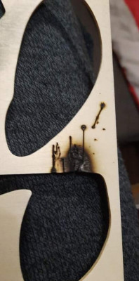

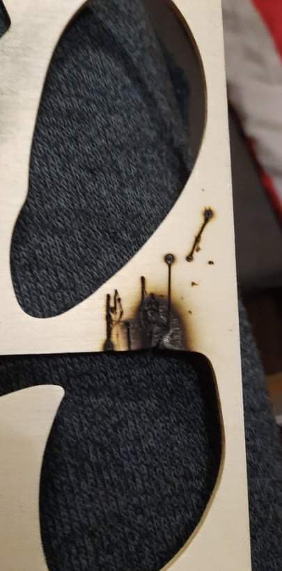

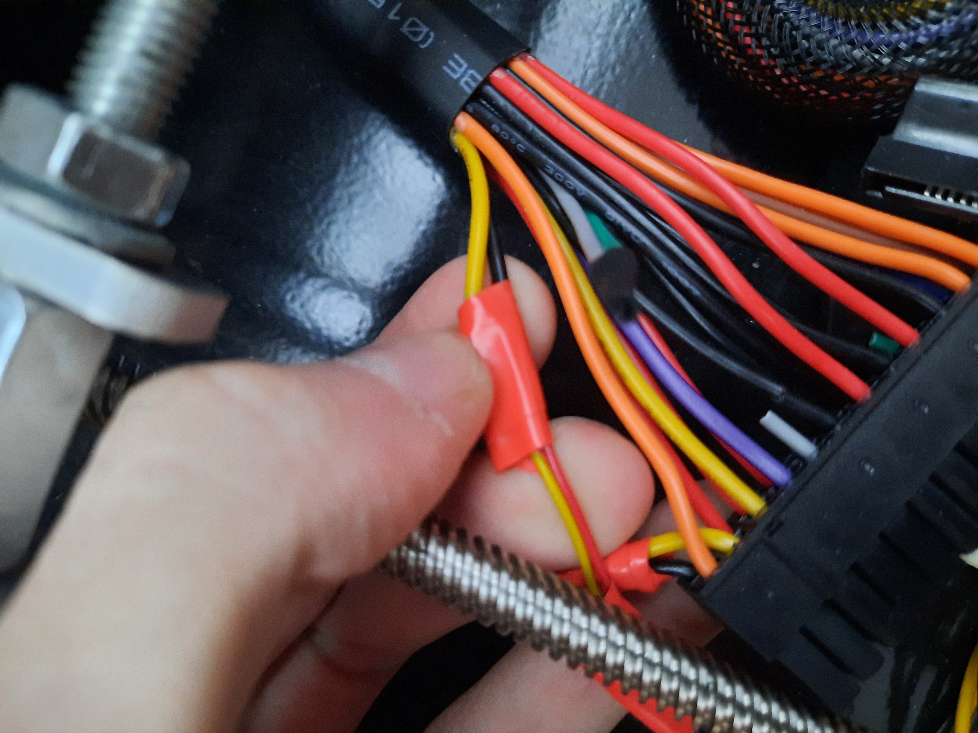

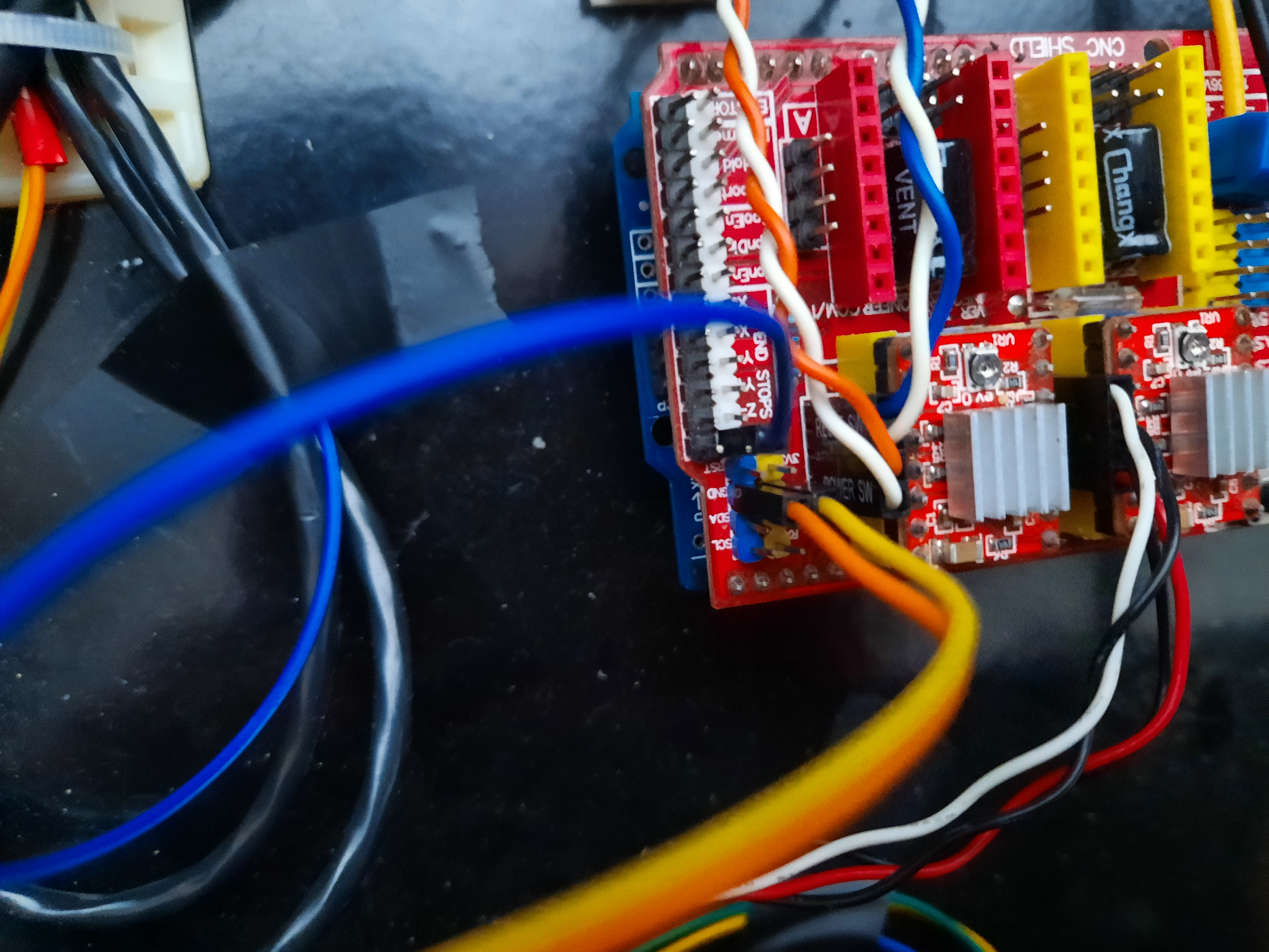

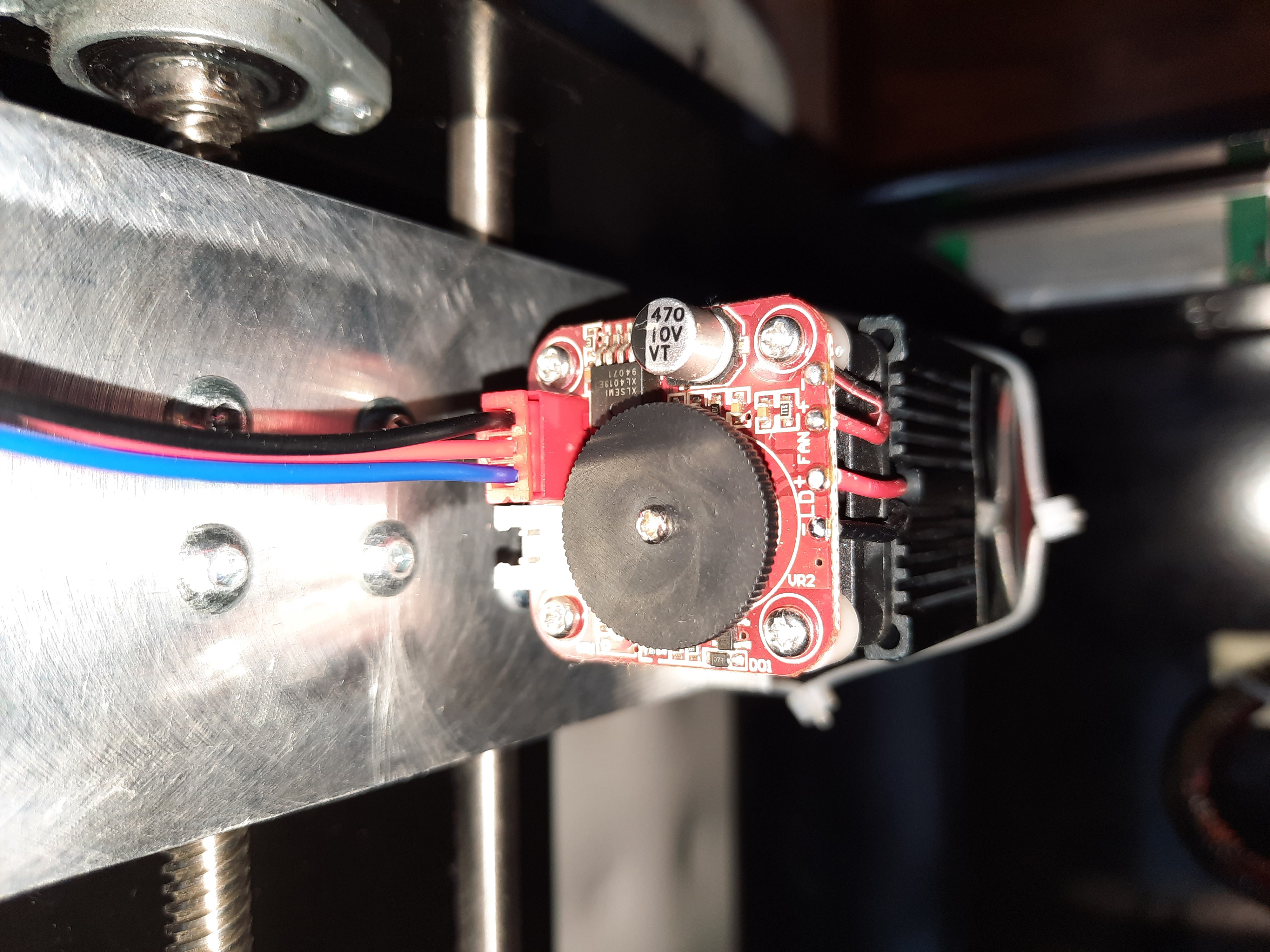

Ahojte páni.
Ja som sem nedávno písal o probléme s laserom. Nakoniec bol problém v zapojení ako ste tu písali preto ho odpálilo.
Kúpil som si 2500 mW laser ktorý na PWM reguláciu už v sebe, aj s "kolečkom" pre reguláciu výkonu. Už som celkom zúfalý z toho, laser páli ale aj podstate v kľudnom režime. Keď dám niečo páliť tak drevo pod tým dá sa povedať horí, resp. Príde mi zo ze stále páli rovnakým výkonom.
Predpokladám ze je to zle zapojené ale môže byť ze je problém v konfigurácii LaserGRBL.

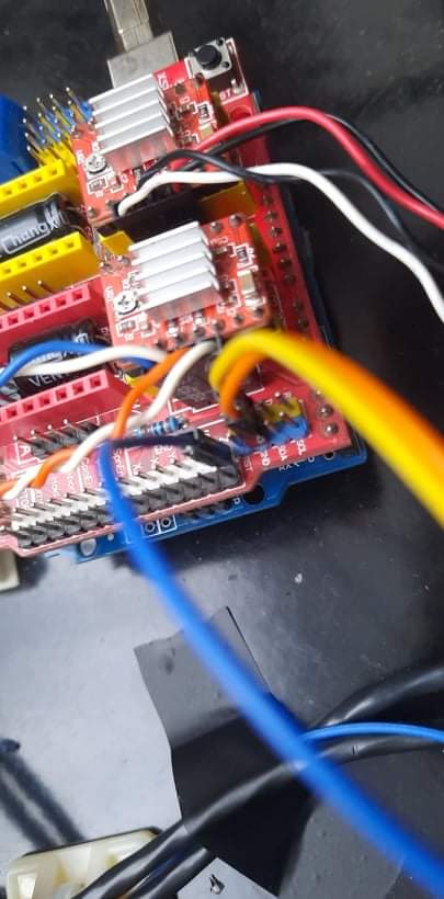

Prikladám fotku ako to mam zapojené (žltý je prepojený so žltým a zelený s oranžovým.)
Aj fotka ako mi to páli (iba to čierne obhorené)
Ďakujem vám za každú radu.
16. 3. 2021, 2:34
Podle mě to máš špatně připojené.
Pokud je tvůj CNC shield stejný jako můj, tak to podle té špatné fotky vypadá, že máš ovládání laseru připojené natvrdo na +5V (takže asi svítí furt).
Ten žlutý a oranžový by asi měl přijít posunout dolů, na první pár toho černo-bílého konektoru pod ním. Tam, kde teď máš asi připojený ten modrý (není vidět kam vede).
Mám děsnou hoňku, tak moc nestíhám a budu mít delší komunikační prodlevy. Pokud by sis s tím fakt neporadil, tak napřed udělej trochu lepší fotky.

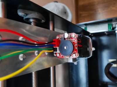

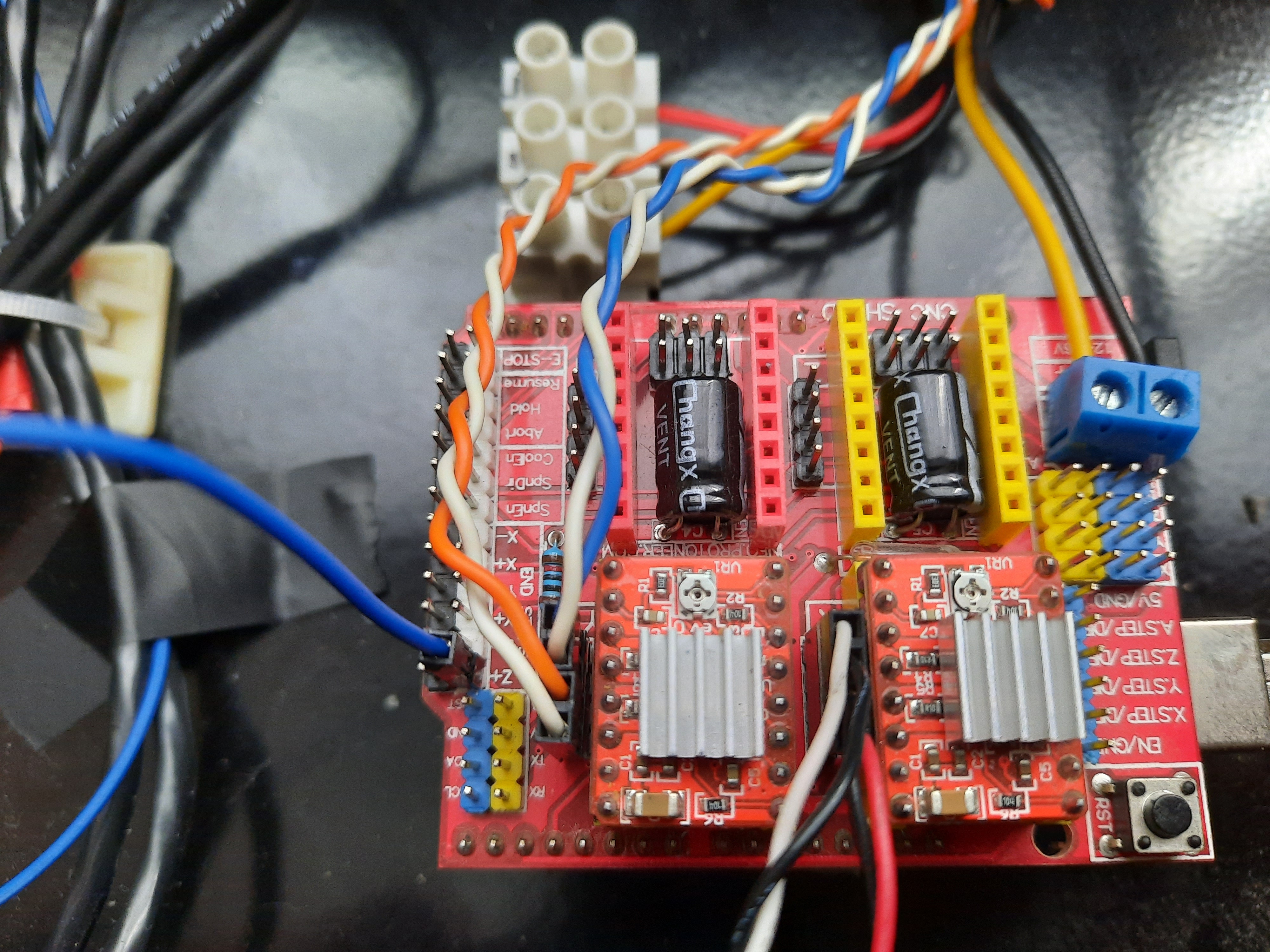

Pozeral som rôzne zapájanie na nete a mam to zapojene ako na obrázku nižšie.(obr.1,2,3)
Čierny- s čiernym
Červený - so žltým (priamo s káblami zo zdroja)
Modrý kabek je do Z+ ako PWM
Keď to však mam takto tak mi cez soft. LaserGRBL nechce hýbať ani jednu os. Preto som pripojil aj konektor s 2 pinmi (obr.4,5)
Zelený - s oranžovým
Žltý - so žltým
Keď som to takto prepojil tak mi hýbať išlo aj s osami konečne, ale problém stále pretrváva.
Stále páli rovnakou silou, napr. Aj vtedy keď len zapnem laser a chcem nastaviť aký obrázok idem páliť. Ako keby ho proste ani nevypne len beží a páli.
Čítal som fóra ze treba v takomto prípade nastaviť potenciometer (kolečko na vrchu lasera) tak aby v kludovom režime nepalilo . Toto sa mi podarilo ale zase nepalilo ked som dal obrázok konkrétny.
Ďalšie fórum hovorí ze treba dat potenciometer na plno a ze softvér si to dokáže regulovať. Len práve to nefunguje.
Neviem ci mam zle zapojené káble alebo je problém v konfigurácii. Celkom som z toho stratený už, neviete niekto čo stým?
Obr. 1,2,3
Obr.4,5
18. 3. 2021, 2:26
Udělal jsem chybu. Napsal jsem, abys to vyfotil. Ale měl jsem spíš napsat, abys popsal, co a jak máš zapojené.
Při tom, když bys psal ten seznam co je s čím propojené, by sis to totiž sám ujasnil.
Ten laser má dva konektory. Na jednom je +12, GND a PWM pro řízení laseru.
Na druhém je GND a PWM.
Dva jsou proto, protože pro někoho může být výhodnější mít zvlášť napájení (třeba tlustým drátem) a zvlášť řízení (tenkým drátem).
Někomu jinému naopak může vyhovovat mít to v jednom kabelu.
Ale zapojené musí být buď jedno, nebo druhé. Nemůžeš přece mít připojené PWM 2x, a to pokaždé k jinému signálu.
Tak si napřed udělej seznam co a jak budeš mít zapojené. Jestli chceš, tak to písni sem a můžeme se na to podívat. A teprve podle toho to pak připoj.
Ale zapojuj jen to, u čeho víš, proč to děláš. Ne bez rozmyslu podle nějakých obrázků z webu.
