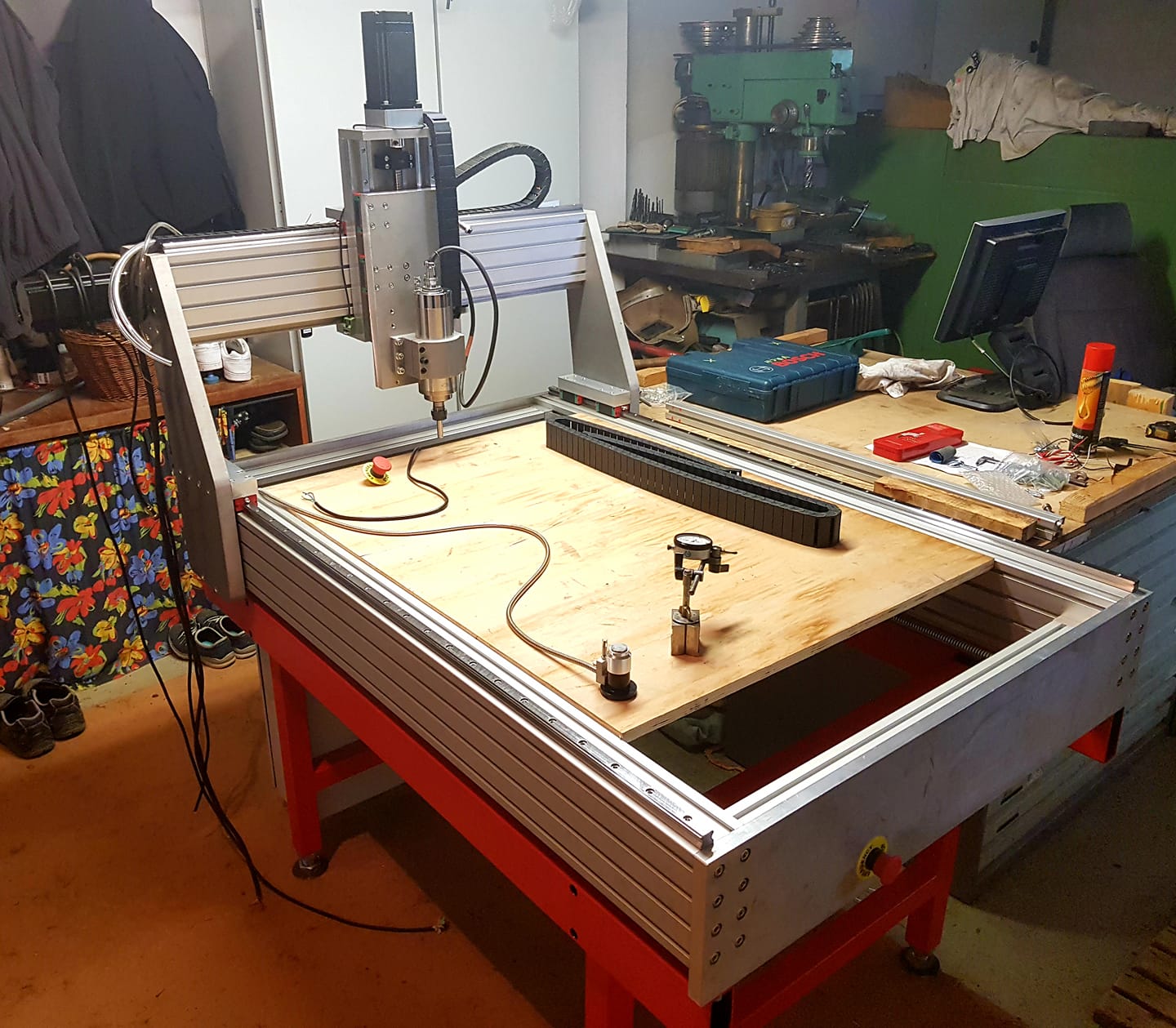

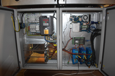

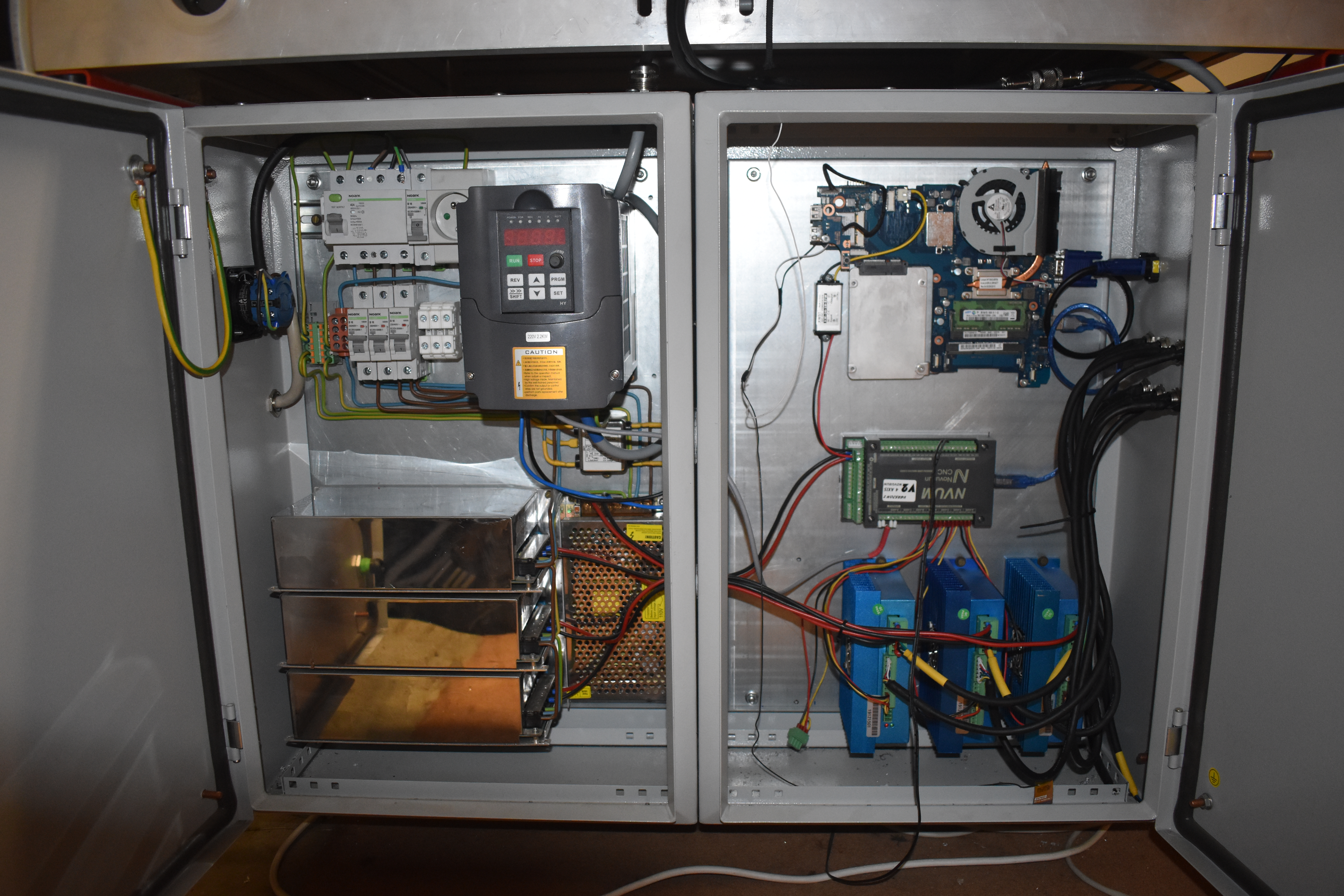

Dobrý den,
pro začátek bych chtěl jen upozornit, že nejsem žádný odborník přes elektroniku a mám pouze základní zkušenosti se stavbou CNC (jedná se o můj první stroj)
Nejdříve bych upřesnil, že má CNC frézka obsahuje většinu komponent z Číny, a to:
3x hybridními driver HSS86
3x krokový motor s encodérem 86HSE154 Closed 12N.m
3x DC zdroj pro každý motor
Vřeteno 2,2kw chlazeno vodou + invertor viz. odkaz:
https://www.aliexpress.com/item/3305974 ... 4c4dDsr6Uj
Jako řídící desku jsem zvolil NVUM přes USB a mám ji připojenou k vykuchané základní desce notebooku, tak aby se mi vše vlezlo do skříně rozvaděče. Mám zde instalovány Windows 10 (základní čistá instalace) a MACH3. Nejsem připojen k internetu.
Napájení a invertor je v jednom plechovém rozvaděči, řídící elektronika v druhém.
Jelikož mám CNC frézku po mechanické stránce sestavenou teprve chvíli, nemám ji zatím osazenou koncovými snímači.
Při prvních testech obrábění jsem ještě neměl odstíněné kabely a zařazen filtr před frekvenční měnič. Nahodile během frézování docházelo k chybě a nástroj jel tam, kde neměl. Myslel jsem tedy, že pokud odstíním kabely a použiju filtr, problém se vyřeší. Bohužel nevyřešil.
Teď při testech program běží někdy bez problémů a vyfrézuji bezchybně celou součást.
Pokud ale tento stejný program několikrát zopakuji, objeví se chyba, nástroj ujede např. v ose X, nebo Z několik milimetrů mimo G-kód a pokračuje ve frézování dál. To je samozřejmě velmi nebezpečné a pokud člověk u stroje nestojí s rukou na tlačítku STOP, může dojít ke kolizi.
Ještě se chystám využít starý stolní PC, který mám doma, zda to není způsobeno použitou notebookovou základní deskou, která je přímo v rozvaděči. (Je mi jasné, že toto řešení zřejmě není asi nejlepší volba, ale notebook se mi doma povaloval, měl ulomené panty, je v podstatě lepší než ten starý PC a tak jsem ho prostě zkusil využít)
V první řadě bych chtěl proto požádat o radu někoho zkušenějšího, aby mi dokázal zodpovědět, zda tento problém může způsobovat právě zmiňovaný NVUM, Mach3, driver, deska z notebooku nebo něco úplně jiného. Nejedná se o nějaké vynechání pár kroků motoru, ale posune se to mimo opravdu o hodně.
Pokud by to opravdu bylo např. HW interpolátorem, zvažoval jsem použití ESS (SmoothStepper). Pokud se takto projevuje MACH3, zkusil bych použít MACH4 a nebo bych úplně přešel např. na LinuxCNC.
Nebo prostě vyměnit obě věci.
Stroj bude sloužit pouze k hobby účelům, nežádám od něj extra přesnost. Určitě od něj ale očekávám, že pokud ho pustím na několik hodin, můžu se spolehnout, že pojede dle programu tak, jak má.
A než začnu něco předělávat a kupovat, raději bych si nechal poradit. Aby to nebyla třeba nějaká začátečnická chyba, kterou jsem udělal.
Přikládám foto rozmístění v rozvaděči a celou rozestavěnou CNC frézku.
Předem moc děkuji za jakoukoliv odpověď, která by mi tento problém pomohla odstranit.

Zdar, ani nemusím číst dál
ethernetová komunikace je asi tak milionkrát stabilnější a bezchybnější než přes USB. Takže, hlavně ESS, ne USS, s USS by sis nemusel pomoct...
Mach na tohle vliv nemá...
Ještě jedna věc, programy nahrávej přes FLASHku rovnou do PC, resp. můžeš to spouštět přímo z flashy. Nepoužívej nějaké prodlužovací USB kabely, taky kurví programy...
Ještě si na PC vypni všechny ty eko režimy (spánek, zhasínání monitoru).

Díky moc za rychlou a jasnou odpověď.Lukas_2 píše: ↑28. 2. 2021, 8:55Zdar, ani nemusím číst dálDělá to ta řídící deska. My ji prvně taky měli a dělalo to přesně co tobě. Po výměně za ESS funguje bez jediného problému už asi 4 roky. Vyměň to za ESS a máš po problému.
Programy kopíruju do PC a pak teprve spouštím.
Můžu se zeptat, kde je nejlepší tuto desku zakoupit? Na CNC shopu?
Případně ještě jakou oddělovací desku pro připojení k driverům k němu použít?
Jo na CNC shopu, oddělovací desku tam má taky http://www.cncshop.cz/cnc-io-board-odde ... lelni-port
Ještě abych upřesnil technikálii, tu chybu nejspíš nezpůsobuje NVUM samotné, ale ten USB přenos... Podle mých zkušeností s USB kabely...

koukni také sem viewtopic.php?t=38468&p=392755&hilit=cm126#p392755
USB je v průmyslu peklo.
Celkem hodně někdy pomůže feritový člen nacvaknout na oba konce.
Mockrát jsem zažil stav - s ferity jede, bez nich ani ťuk (třeba když jel vedle měnič)
Řekl bych, že základ problému je ten USB kabel hned vedle kabelů výstupu na krokový motory. Tím pochopitelně nezpochybňuji to co bylo psáno výše, ale tohle mne praštilo do očí - ta USB svinutá anténa.
