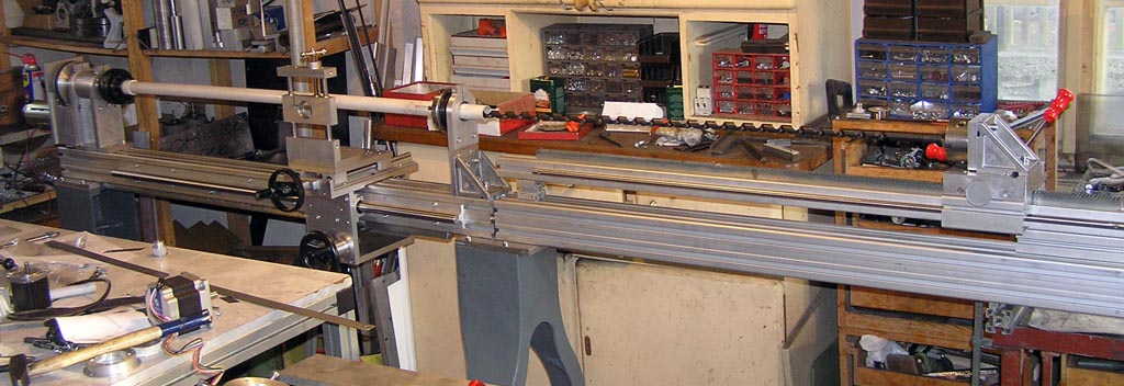

Sranda je,ze zrovna ted jsem takovyho kockopsa a jeste kombinovanyho s klokanem na obrabeni dreva vyrobil.Je to CNC soustruh s C osou a frezovacim vretenem zkombinovany s vyvrtavackou na metr hlouboky diry.Absolutni silenost,ktera me stala snad tisic hodin prace.Ani nevim, kolikrat jsem to predelaval a upravoval. Uz nikdy vic.

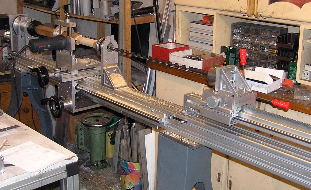

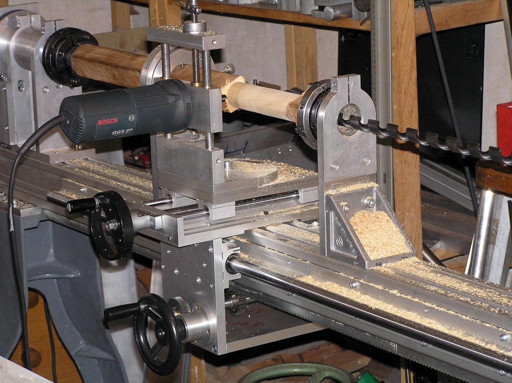

To nebyla odvaha,ale cisty nerozum. Stavim to uz skoro rok a neustale nachazim nejake problemy.Pochopitelne vetsina z nich se tyka prave toho vyvrtavani.Jen namatkou.Uchceni vrtaku,vedeni vrtaku,vystredeni vrtaku pri najizdeni do dreva,odvod pilin. Vreteno funguje jako klasika na vrtani a jako rizena C-osa pro soustruzeni a frezovani.
Jenom upnuti materialu pro vrtani,abych mohl stredem prohnat 35mm tlusty vrtak neni sranda.Takove sklicidlo nikde nekoupis a musi se to upravovat.
Jen pro ilustraci par obrazku z jednoho vyvojoveho stadia.

No vypadá to hezky, ale dle mého soudu to mělo být v litině a tak kolem 2 tun hmoty aby to eliminovalo ty problémy s vrtáním. Když se zacpe odvod pilin, tak bych se skoro bál že to bude mlátit celým strojem a nebo tam máš nějaký vypínání pohonu?

Tohle se musi dat rozebrat a odvezt v OA,takze zadna litina.Nicmene ten profil 90x90mm je silnostenny a opravdu hodne tuhy.To vrtani se musi delat s citem a velke diry postupne. Problem je,ze ty hadovite vrtaky moc nedrzi osu maji tendenci se vlnit jak had.Asi odtud ten nazev.Motor je DC servo 200V\10A ma to docela silu,navic je tam prevod do pomala 1\3.
Po vsech zkusenostech,ktere jsem u toho nabyl,bych to opravdu delal z litiny s tunovou hmotnosti.Jenze zadne podruhe uz zarucene nebude.

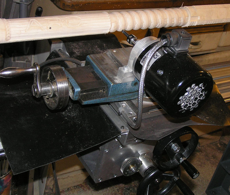

Tak jsem dneska otestoval to CNC soustruzeni a je to opravdu sranda.
Chodi to hezky.Akorat to 3D je casova pakarna,pokud chce clovek hladky povrchy.Na to nemam cas.
